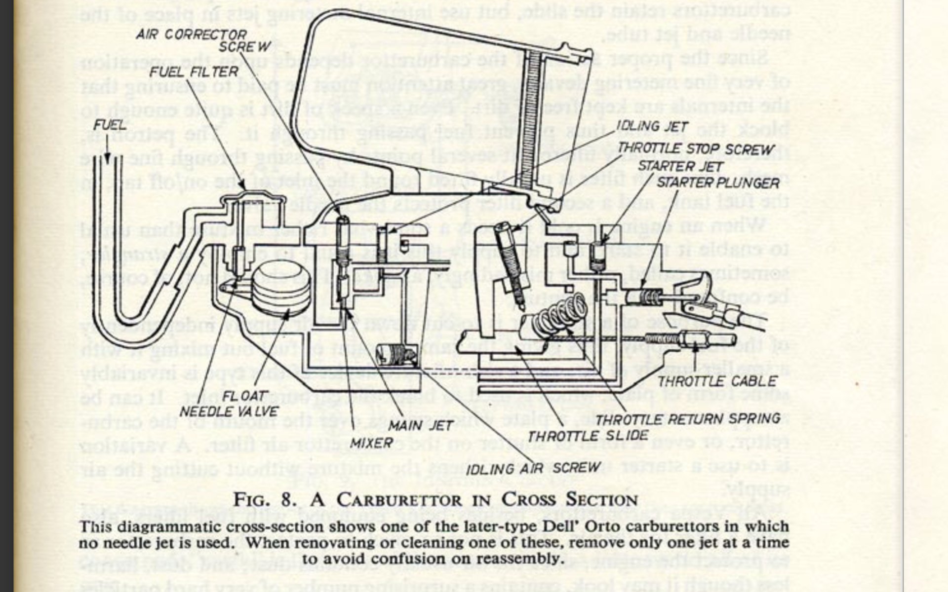

Bikerke Posted April 12, 2016 Author Posted April 12, 2016 59 minuten geleden, nero zei: Het is niet normaal dat je met de choke op moet rijden tot de motor warm is. Als men bij een GS- carbu de choke trekt komt er meer benzine in het mengsel (dacht ik), dus zou ik idd ook gaan zoeken naar een verstopping in de ralantisproeier of dat kanaaltje in de carbu. Volgens scooterhelp zou je met een relantisproeier van 60 moeten werken. Groetjes, nero. Hey Pieter, Ik moet met de choke op rijden, ook als de motor warm is. Wanneer ik op bijgevoegde tekening kijk lijkt het toch dat de choke extra lucht geeft ipv extra benzine... Of vergis ik me?

nero Posted April 13, 2016 Posted April 13, 2016 Op 12-4-2016 om 17:50, Bikerke zei: Hey Pieter, Ik moet met de choke op rijden, ook als de motor warm is. Wanneer ik op bijgevoegde tekening kijk lijkt het toch dat de choke extra lucht geeft ipv extra benzine... Of vergis ik me? Nee, je vergist je niet. Welke mixer heb je steken, een BE3 of BE4? Groetjes, nero.

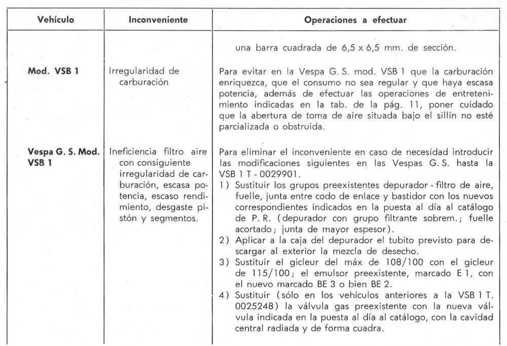

Bikerke Posted April 14, 2016 Author Posted April 14, 2016 17 uren geleden, nero zei: Nee, je vergist je niet. Welke mixer heb je steken, een BE3 of BE4? Groetjes, nero. Dag Pieter, Ik heb vandaag no eens de hele carburator uit elkaar gehaald en alles opnieuw doorgeblazen. En "happy me", voorlopig lijkt het opgelost... :-) Er steekt een BE2 in, en volgens Scooterhelp moet dit een E1 zijn. Ik kan een nieuwe E1 nergens terugvinden... Wat kan de reden zijn dat ze deze ooit hebben veranderd? En btw, ik heb nog een tweede GS160 blok met carburator. ook daar steekt een BE2 in...

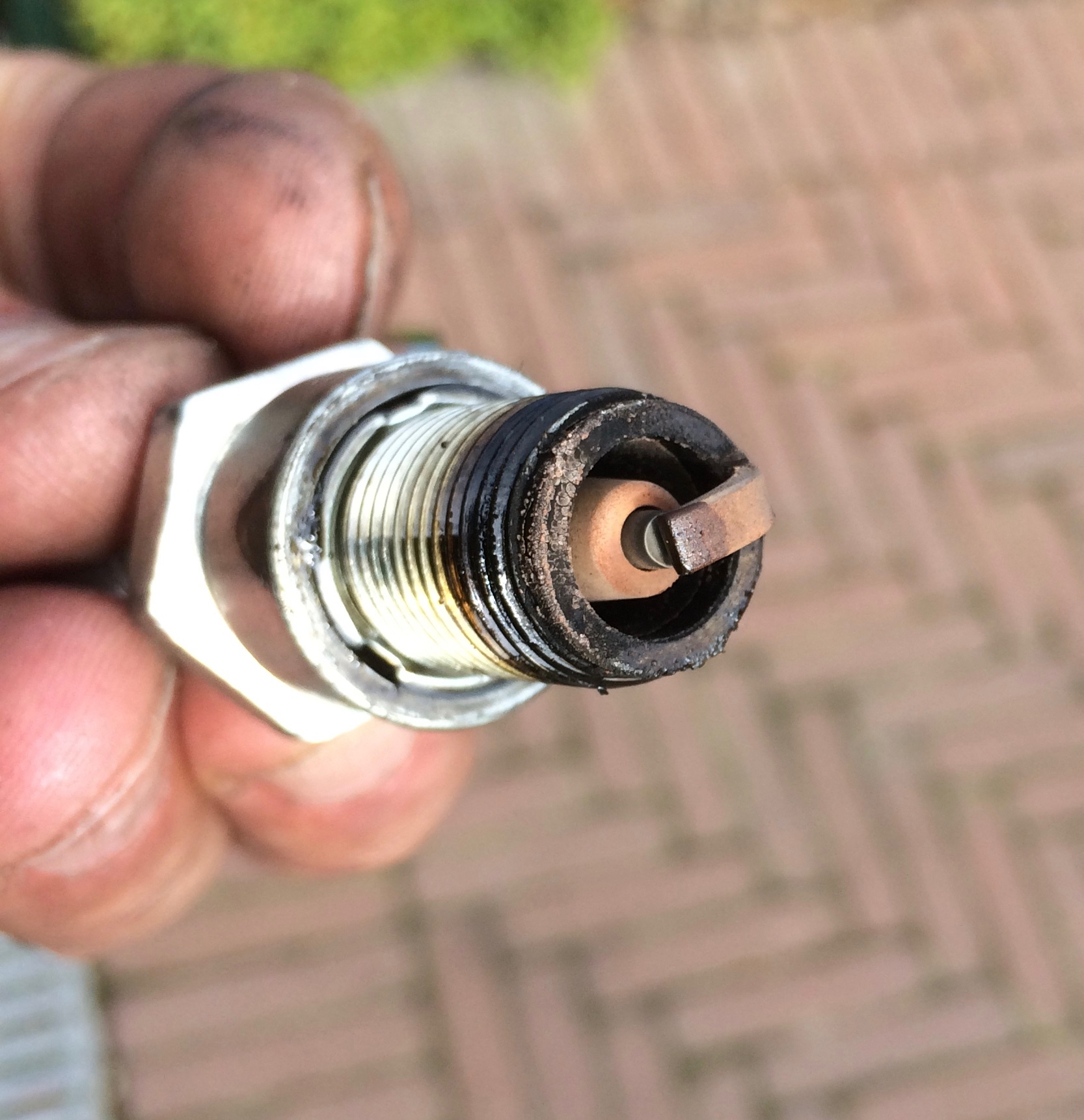

Bikerke Posted April 21, 2016 Author Posted April 21, 2016 Op 14 april 2016 om 16:37, Bikerke zei: Dag Pieter, Ik heb vandaag no eens de hele carburator uit elkaar gehaald en alles opnieuw doorgeblazen. En "happy me", voorlopig lijkt het opgelost... :-) Shit, na enkele dagen hetzelfde probleem... Er zit nochtans een nieuwe (propere) tank op, nieuwe benzinekraan en nieuwe benzineslang... Dus vuil lijkt me uitgesloten. Ik heb er mijn bougie ook eens uit gehaald. Lijkt me ook niet perfect:
nero Posted April 21, 2016 Posted April 21, 2016 LIjkt me iets te licht van kleur voor een piston ported motor. Misschien je vlotter die blijft hangen of een luchtbel in de naftdarm? Demonteer de benzineslang juist voor de carbu en zet je naftkraan eens open (zorg voor iets om de benzine op te vangen) De benzine moet hier heel vlot uitlopen (een straal). Hoe lang is je benzine darm trouwens? Groetjes, nero.

Pilaf Posted June 3, 2016 Posted June 3, 2016 ben bij modernvespa een discussie tegen gekomen over de atomizers en de werking daarvan bij onze vespa's http://modernvespa.com/forum/topic115912 als je kijkt bij de tekening komt de originele E1 (GS160) niet overeen met de BE2. de BE2 heeft 2 gaten in het midden gedeelte waardoor het mengsel te arm wordt volgens de discussie op modernvespa. ik was altijd van mening dat de atomizer van BE1 (rijk) naar BE6 (arm) lopen, dit staat ook op de SIP site: http://www.sip-scootershop.com/main/base/Details.aspx?ProductNumber=40405000&_language=en Als deze discussie op modernvespa klopt dan komt de E1 eerder overeen met BE5 en klopt het verhaal van SIP niet. De bougie lijkt me wat te arm wat dus zou kunnen kloppen door het gebruik van de BE2, of zit ik ernaast?

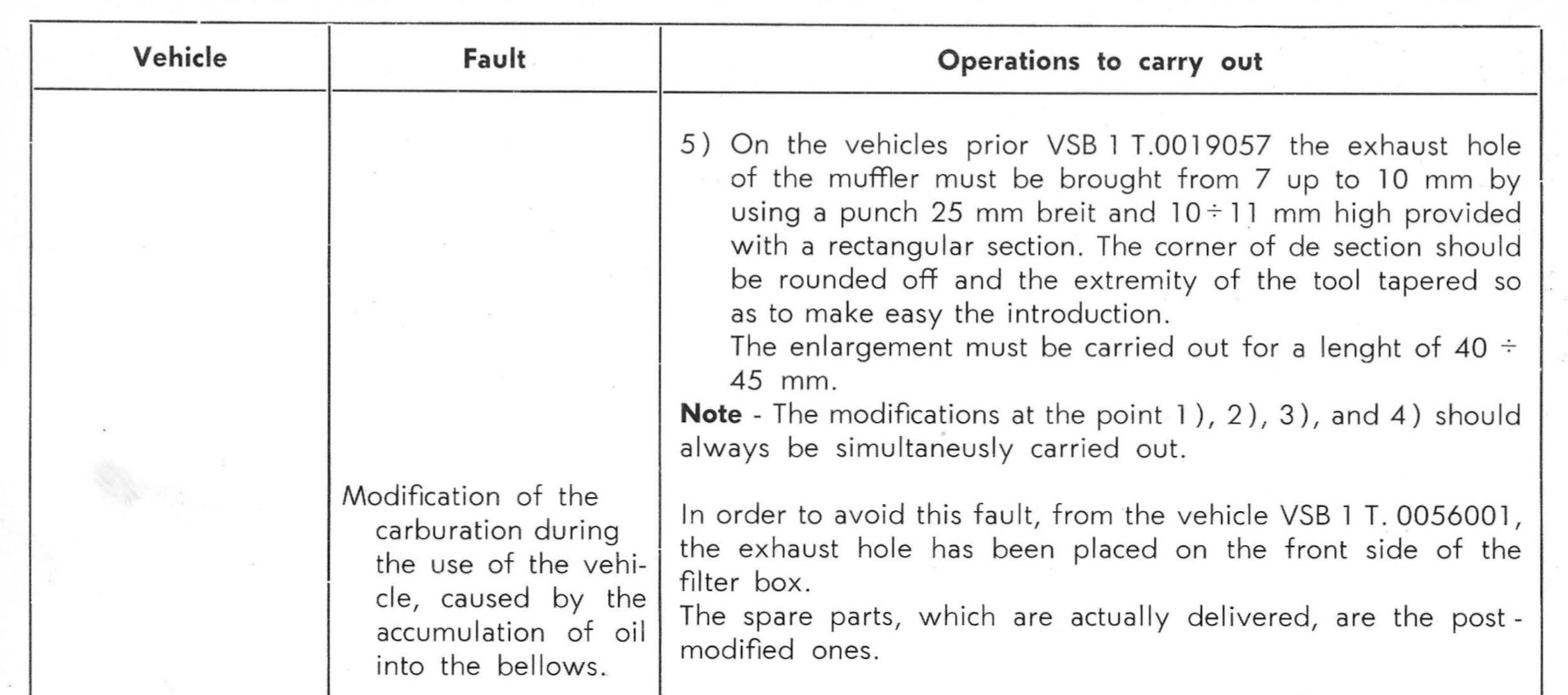

Pilaf Posted March 25, 2017 Posted March 25, 2017 Voor wat betreft je benzine uit de slang. Ik heb dat ook gehad en ben uiteindelijk toch maar voor een fast flow brandstofkraan gegaan, waarbij ik wel de originele hendel gebruik. Had bij de originele ook geen bellen maar er liep naar mijn idee niet genoeg brandstof door heen. Je zegt dat na het zelf reinigen en doorblazen van de carb ze wel even probleemloos heeft gereden. Neig dan toch naar iets van vuil in de carb. Is je carb destijds ultrasoon gereinigd? Heb zelf zo'n ultrasoon reiniger en met Tickopur R33 reinig ik mijn carburateurs. Bij mijn GS heb ik na het reinigen ook soort gelijke klachten gehad. Heb het reinigen, spoelen en doorblazen een aantal keer moeten herhalen voordat het probleem was opgelost. Was waarschijnlijk toch een beetje vuil wat steeds de problemen gaf. Op 14 april 2016 om 16:37, Bikerke zei: Er steekt een BE2 in, en volgens Scooterhelp moet dit een E1 zijn. Ik kan een nieuwe E1 nergens terugvinden... Wat kan de reden zijn dat ze deze ooit hebben veranderd? En hier heb ik een antwoord op gevonden in een samengevoegde handleiding. Er is destijds een modificatie geweest op de VSB1T, ze zijn van een E1 naar een BE2 of BE3 gegaan. Ook zijn ze van een 108 naar een 115 gegaan. Helaas is er 1 deel Spaans en niet in het Engels maar de strekking van het verhaal is wel duidelijk.
