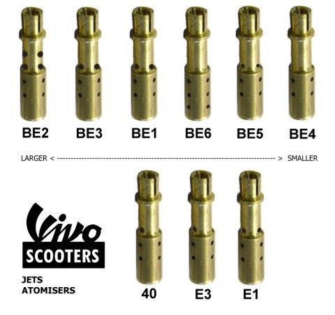

Hier een afbeelding van de verschillende mixer tubes:
Volgens mij geeft de BE2 meer brandstof in het laag en  midden-regime, bij volgas komt de brandstof via de hoofdsproeier.
Correct me if i' m wrong…

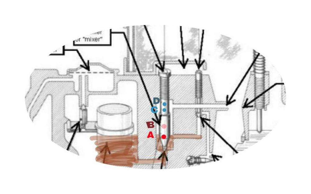

Vooral beide tekeningen creëren duidelijkheid.
In bovenstaande tekening zijn er fictieve gaatjes in de mixer (in dit geval een BE2) getekend.
Wat ik begrijp uit het verhaal is dat de vlotter het brandstof niveau bepaald en dus ook welke gaatjes er zijn afgedekt met brandstof.
Bovenstaande tekening is dus de situatie met de motor uit, waarbij gat “A” is afgedekt met brandstof. Als er brandstof wordt gevraagd zakt het niveau en komt gat “A” vrij waardoor er meer lucht bij het mengsel komt. Bij een BE3 is gat “A” niet aanwezig dus kan er ook geen extra lucht bijkomen en is het mengsel rijker. Dat zou dan ook in onderstaande tabel het verschil van mengsel waardes in het middengebied tussen de BE2 en BE3 verklaren.
@Adrian Om dus terug te komen op Adrian zijn vraag, om het mengsel in het middengebied wat rijker te maken moet de mixer minder of kleinere gaatjes hebben dus lijkt de stap van een BE2 naar een BE3 een logische stap.

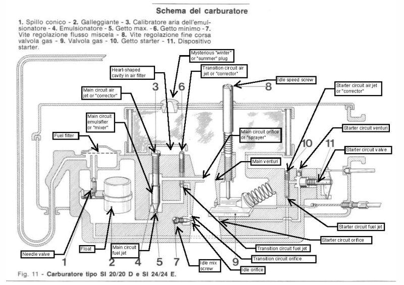

Bron van MV:
The rough sketch above is with the motor not running, using a BE2 mixer/mixer tube/atomizer/whatever you like to call it, as an example.
Fuel level is at the top of the lower mixer hole 'A', nearest the main jet.
At the same level is the top of the horizontal passageway that leads to the idle jet. As fuel is demanded, the level drops, which also uncovers hole 'A'
Holes 'A' and 'B', in the bottom half of the mixer, are common in all 5 x common mixers (omitting the BE6 for now).
From low to WOT rpm, the bottom half of the mixer, with the 2 x lower holes, as shown ^^^, are where the fuel and air are mixed together and 'atomized', partially at least.
This carefully ratio-ed mix will always be sucked into the venturi regardless of whether there are holes in the top half ('C' and 'D') or not.
Having more/larger holes in the top half will always add more air to the mix and will mainly affect the pick up/responsiveness at low to mid+ rpm. This is regulated by the air corrector and the size of these upper holes amongst other things.
Holes in the top half will also make WOT leaner.
No holes in the top (BE4 for eg) - less air - richer
So you can alter the crossover period responsiveness/take off from low to mid rpm by swapping just the mixer/atomizer. You can also swap the idle jet to achieve similar results at idle-low rpm. Slides can also alter this. Slides are lot more expensive and more of pain to swap when compared to jets and mixers. But each does its own job.
To make this low to mid+ rpm range leaner, you can use a mixer with more/larger holes in the top half.
Someone mentioned earlier that the mixer is not sitting in fuel. (well, the lower most holes do until fuel is demanded) but this is correct. So there can only be air there, yeh? So its going to be leaner.
So, consider the top 2 x holes 'C' and 'D', nearest the air corrector, at low revs, when the main stack starts to cut in.
The horizontal passageway into the venturi from the mainstack is right next to these upper holes.
It stands to reason that with more/larger holes at the top of the mixer, nearest the source of the air intake, the air corrector jet, then at low to mid+ rpm, the mix will have more air - leaner.
Omit the 2 x upper holes all together for a moment, eg, a BE4.
Fuel and air will still be 'atomized' by the 2 x lower holes of the mixer tube but this time with the BE4 there are no holes to add any extra air to the mix before it enters the venturi.
With exception to the BE6, the order of lean to rich mixers, in low to mid range and to a certain degree including WOT, is as follows;
BE2 leanest, then 3, 1, 5, BE4 richest.”
