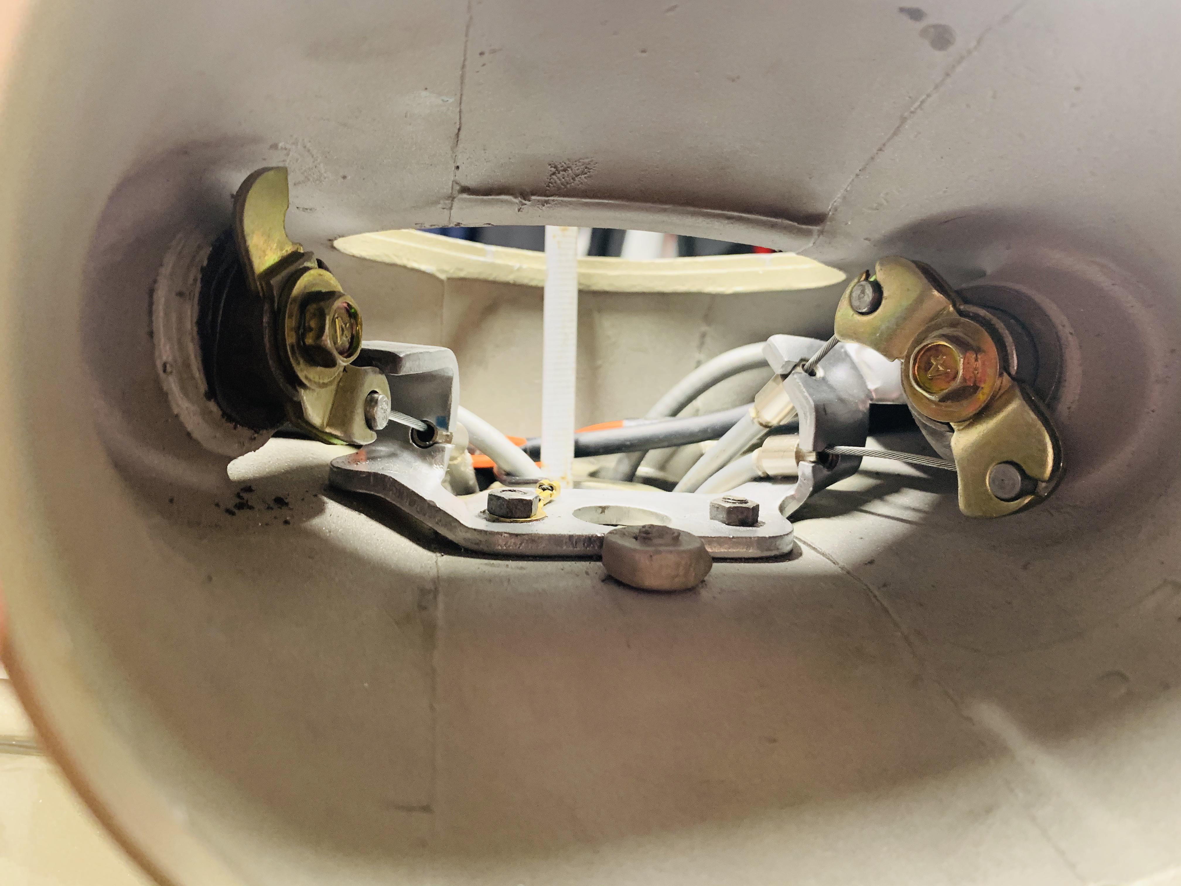

BjornDJ Geplaatst: 20 november 2019 Auteur Geplaatst: 20 november 2019 fase 3 ondertussen, we gaan beginnen opbouwen. Frame en onderdelen gelakt in de originele champagne kleur en we beginnen met een volledige revisie van de vork, trekken van de kabelboom en gainen

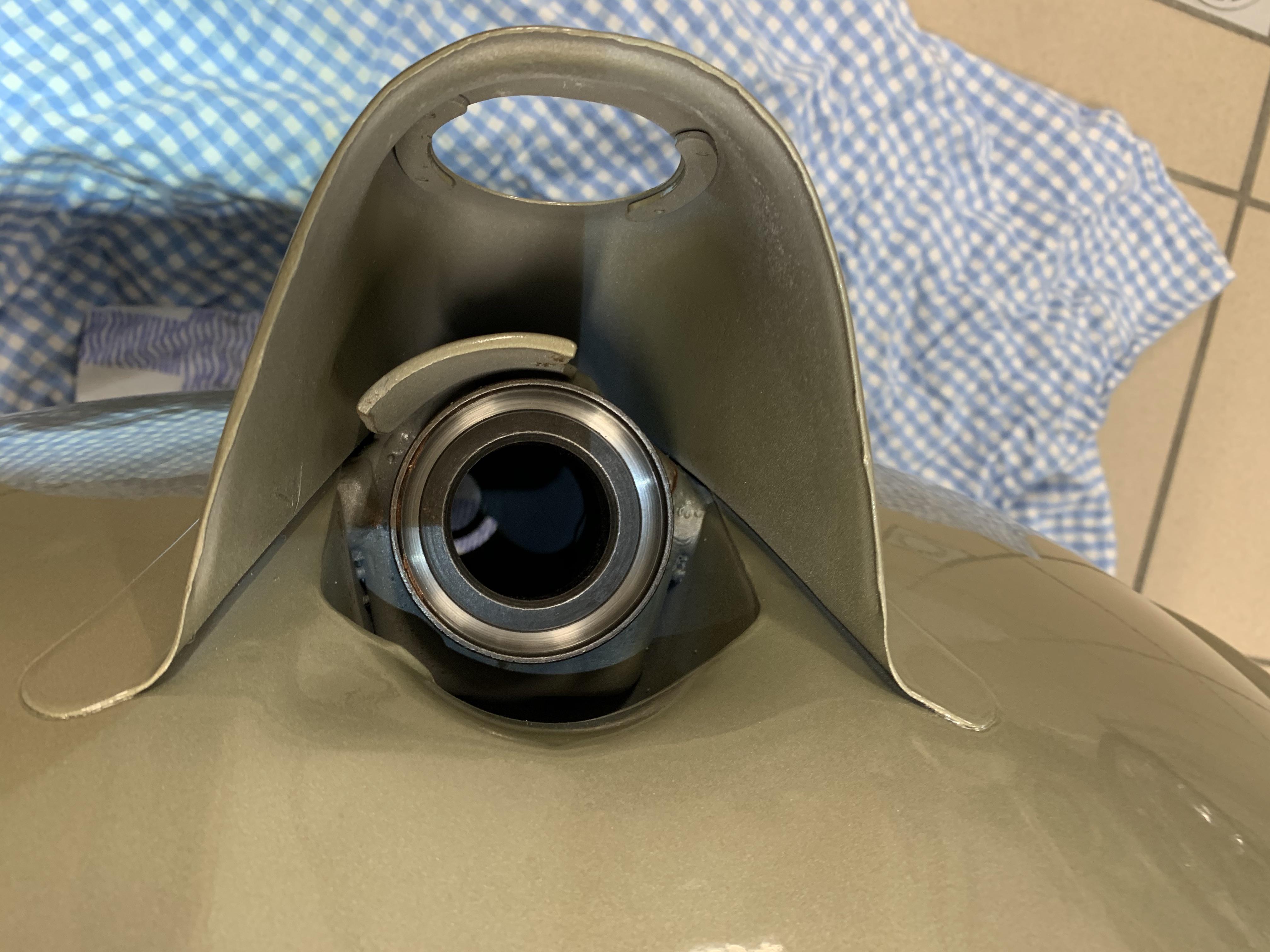

Speedracer Geplaatst: 21 november 2019 Geplaatst: 21 november 2019 9 hours ago, BjornDJ said: Moet daar normaal gezien niet een stofkap tussen de voorvork en de lagerschaal gemonteerd zitten?
Frederik9111 Geplaatst: 21 november 2019 Geplaatst: 21 november 2019 Yep, en boven de daarop liggende framelagerschaal ook (hebben we gisterenavond tot groot jolijt gemeld ).
pdvd Geplaatst: 21 november 2019 Geplaatst: 21 november 2019 En zorg dat ze goed strak zitten anders kom je aan de bovenkant niet uit en kom je schroefdraad te kort, oftewel het juiste gereedschap gebruiken wat er speciaal voor gemaakt is. Ook die onderste schaal die in het frame geperst wordt goed strak erin persen.
