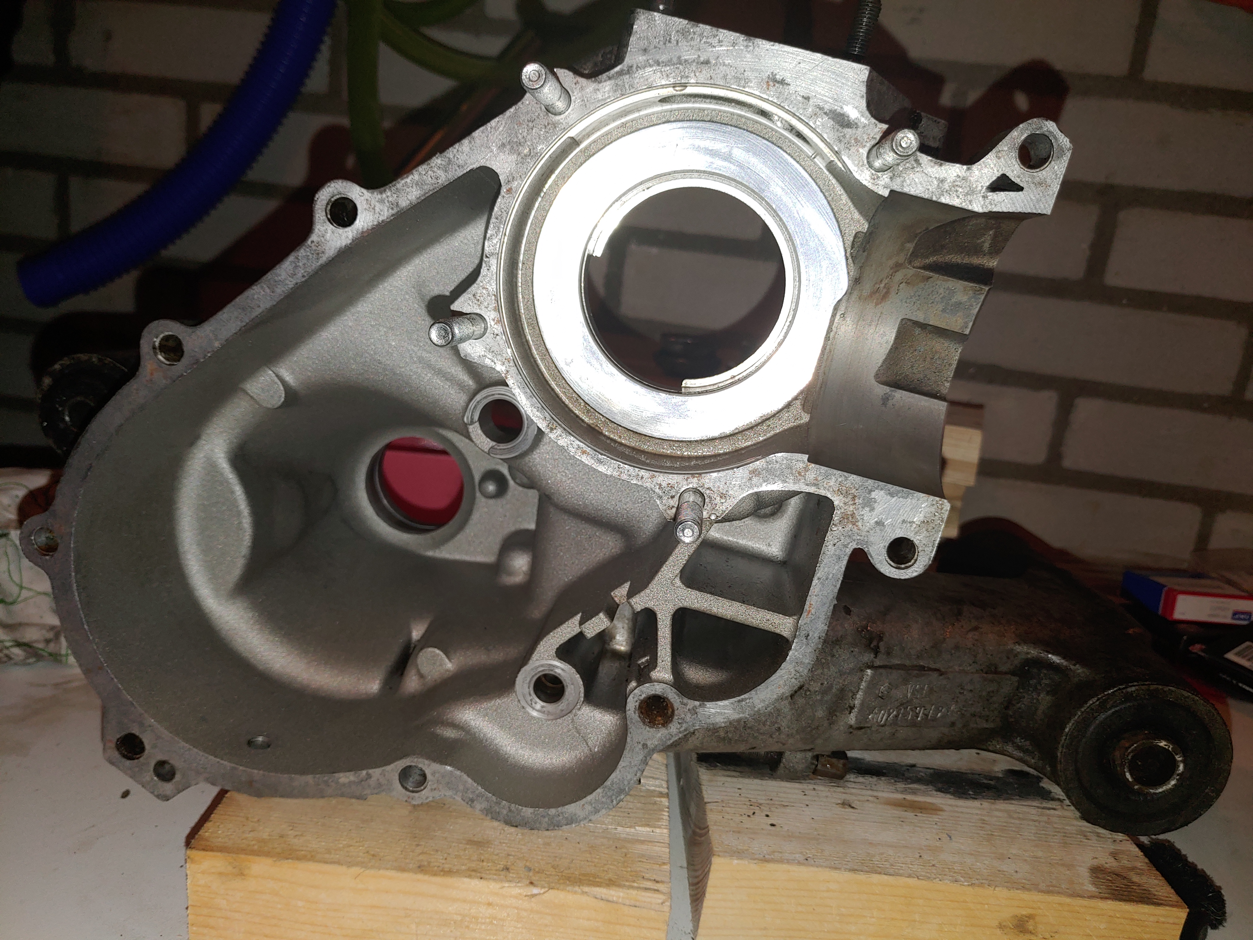

Skidmark Posted December 31, 2022 Author Share Posted December 31, 2022 (edited) Twee poetsbeurten verder zien de carterhelften er als volgt uit. Dat ding was vies! Er lijkt wel wat roest te zitten richting waar de cilinder komt. Ben er niet helemaal gerust op. Ideeën? Edited December 31, 2022 by Skidmark Link to comment
