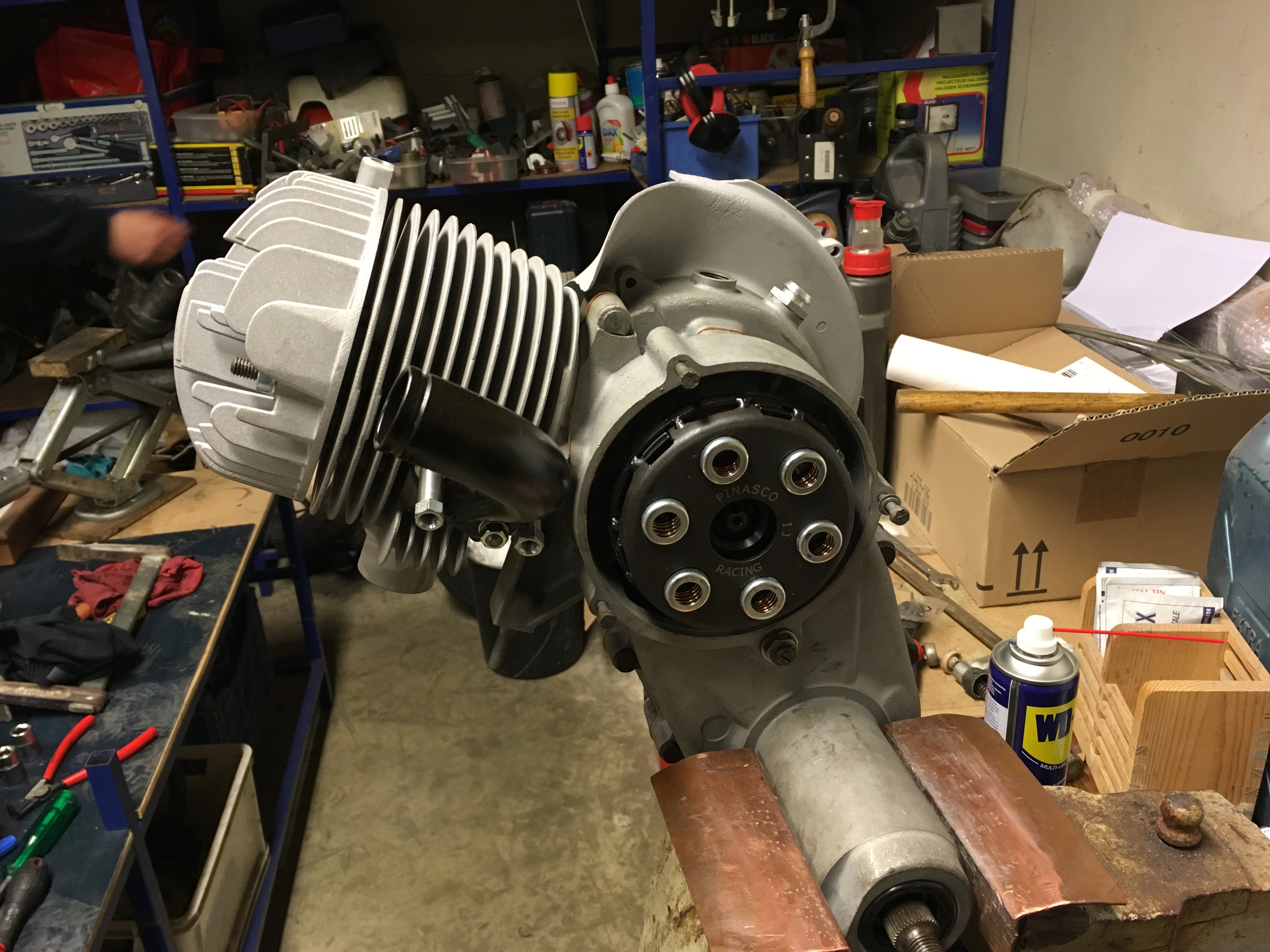

de volgende meccano ligt al klaar' #wideframeporn
alles proper gemaakt, blok gestraald, nieuwe onderdelen binnen en aangepast
nu enkel nog wachten op de primair repair kit, die waren ze vergeten in de doos te steken

wideframe blokje 1956
pinasco 160cc
pinasco power clutch
pinasco krukas
primair Bollag
polini cp carbu met aangepaste gasschuif en gasmechanisme (stoffis)
niet op tafel maar wel voorzien:
pinasco flytech ontsteking
aangepaste sip road
manifold Bollag

Geplaatst:
Carters al terug in elkaar gezet, ben benieuwd.

nee, op een of andere manier krijg ik mijn achteras er niet deftig in. Nu, ik had dit weekend niet echt tijd dus moet dat eens op mijn gemak bekijken
