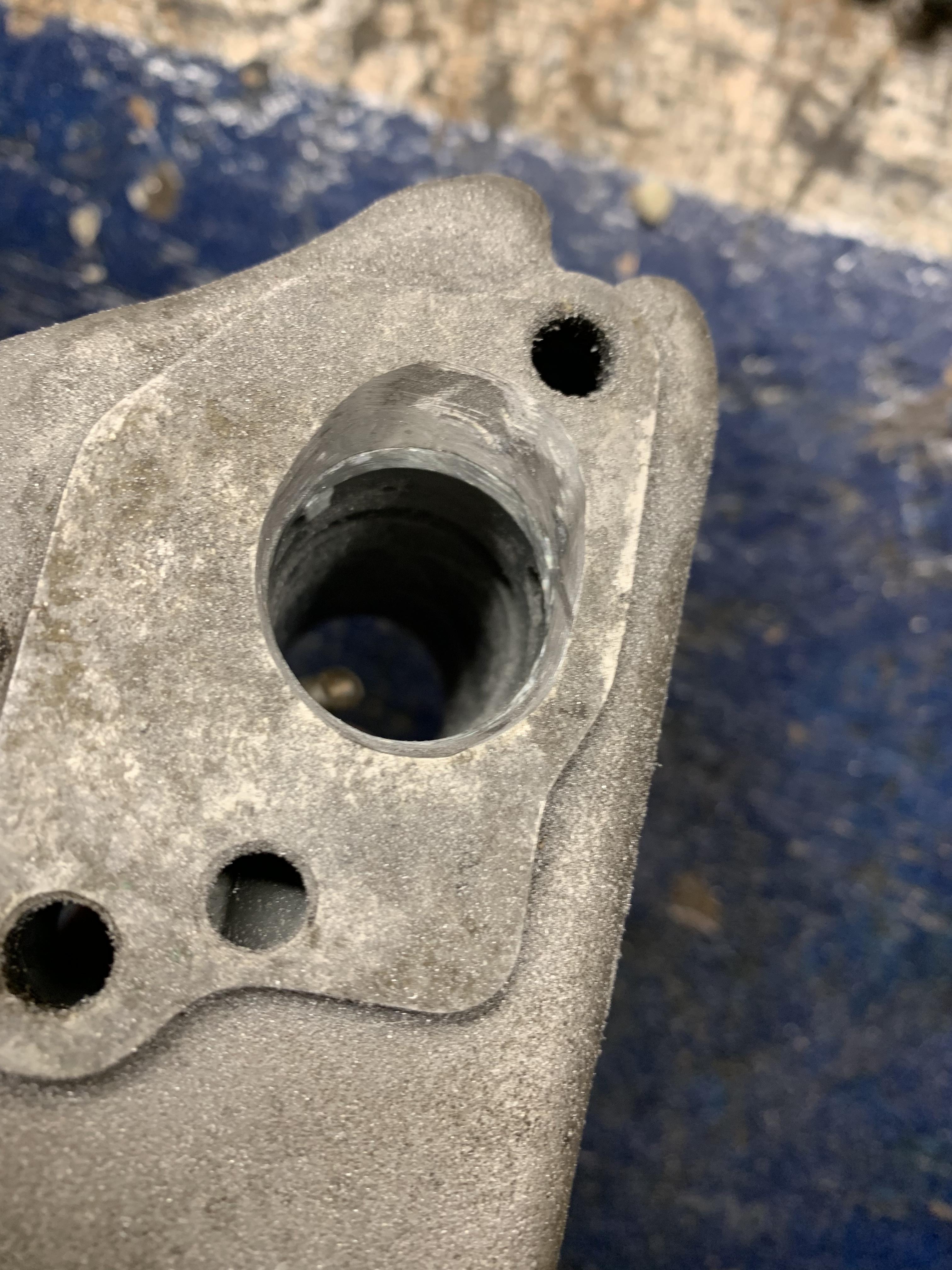

'uitvijlen' origineel 200 cilinder.

Cilinderkop gevlakt en rand terug gebracht van 1,85 mm naar 0,4.
Cilinder ook gevlakt maar de squish zonder pakking is nog best behoorlijk.
Dit is trouwens met een standaard voetpakking van dat dunne aluminium.
Ik overweeg om de koppakking geheel weg te laten.
