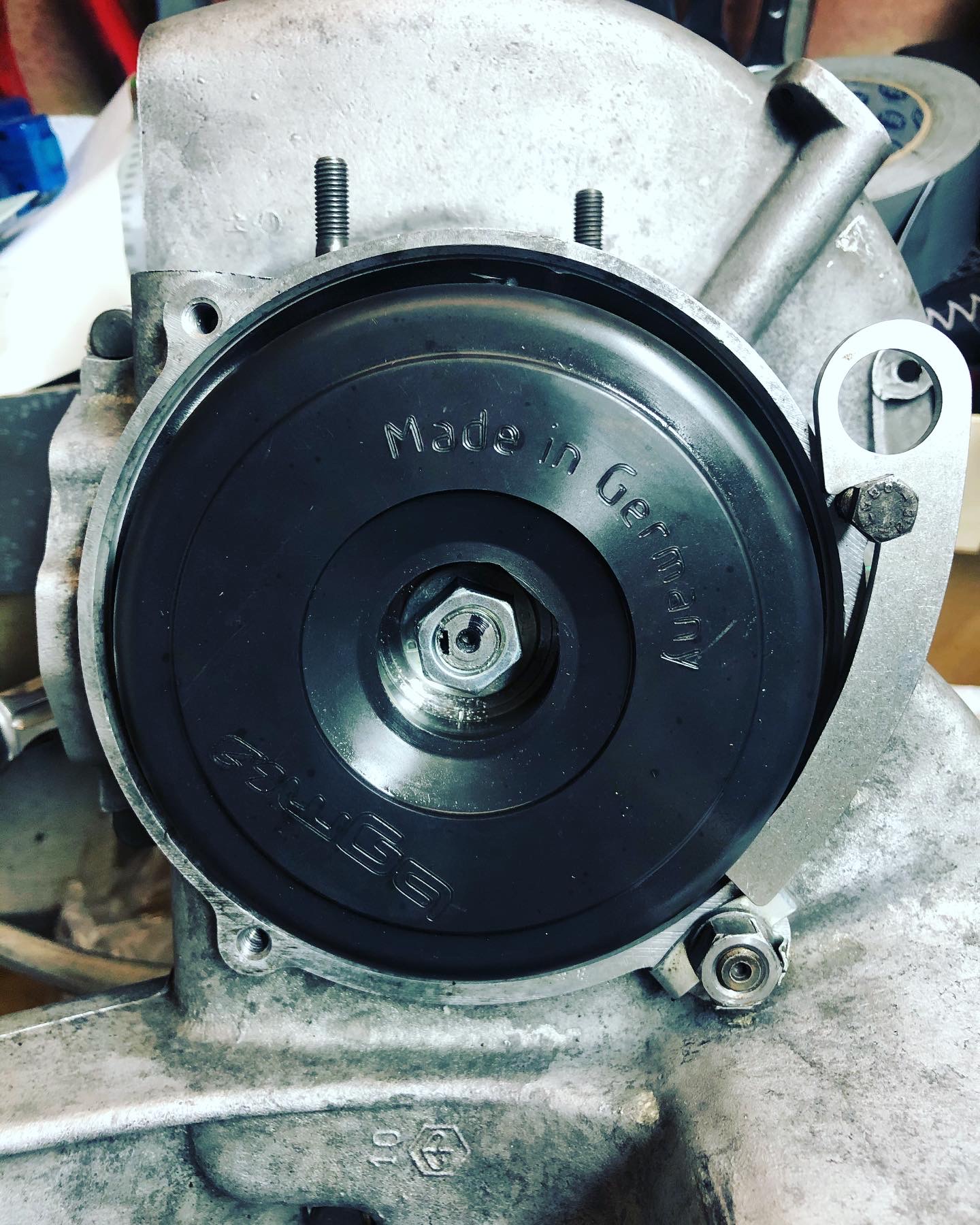

Adrian Geplaatst: 18 mei 2021 Geplaatst: 18 mei 2021 Bon, Cosa koppeling in een oldie. Orgineel koppelings deksel past dus niet meer. " Men " zegt overal om een P200 deksel te gebruiken. " Men" zegt ook dat dit hetzelfde is als een gewoon px 150 125 deksel. Nog een oplossing zou zijn bij het oude deksel hier en daar wat weg te dremelen Het laatste gedaan dus , maar in eerste instantie liep dat nog aan. Nu de ring tussen het lager en de koppeling was een getande , voor een oliepomp aan te drijven. +- 3,8 mm dik. Door deze te vervangen door een standaard ring van 3,3 mm lijkt het wel te lukken . Hoe zit het nu ? Is P200 deksel groter ? Is het deksel van modellen met oliepomp groter ? Wat is het verhaal van verschil in dikte van de ringen ? Vragen, vragen Grts

Adrian Geplaatst: 19 mei 2021 Auteur Geplaatst: 19 mei 2021 Fijn dat uiteindelijk de usual suspects reageren > gaat over een rally 180 blok, orgineel op de koppeling na , de vorige eigenaar had daar oa een getande spacer in gestoken blijkbaar Weet ondertussen dat het zowiezo een spacer verhaal gaat worden ( onder koppeling / of onder deksel / of beide ) Maar kan me geen ander parcours voorstellen dan trial and error. Gewoon proberen dus. Vandaar de oorspronkelijke vraag. Is er ergens een norm / leidraad ? grtz

koeno83 Geplaatst: 19 mei 2021 Geplaatst: 19 mei 2021 Ik heb het op mijn Sprint V geprobeerd met een P200 deksel maar die is dieper en toen liep hij net tegen mijn achterband (kleine speling op de achteras vermoed ik). Standaard deksel een beetje aanpassen werkt goed. Wanneer je een nieuwere koppeling steekt heb je een andere ring nodig. Van 1976 en eerder is de spacer 1,7mm en koppeling 34mm later zijn ze 3.3mm en de koppeling 32.5. Die met tanden is voor de P modellen met gescheiden smering. Even meten en je weet welke je moet hebben. Volgens mij is het blok van de rally 180 niet veel anders dan de sprint V.
Adrian Geplaatst: 20 mei 2021 Auteur Geplaatst: 20 mei 2021 Dus, Na wat meten en proberen met verschillende diktes denk ik dat een spacer met een dikte van 2.5 mm ideaal zou zijn bij dit blok. Alles gaat dan dicht en ik heb dan nog mooie werkbare speling met de koppelingshendel. Ik ga liever de spacer onder de koppeling proberen aan te passen ipv een spacer onder het deksel te steken. Deze moet dan weer afgedicht worden en mischien komt de velg dan tegen het deksel... Nu is mijn volgende vraag...bij de eerdere modellen was de spacer gewoon een ring , bij de latere is er een uitsparing voor de spie. Heeft de uitsparing eigenlijk belang ? indien niet versimpelt dat heel het proces, ...ringen zijn te vinden in alle maten en gewichten

DD_ves Geplaatst: 21 mei 2021 Geplaatst: 21 mei 2021 Ik snap eigenlijk niet goed wat precies het probleem is denk ik. Ik heb deze koppeling in mijn 150 Sprint V motor gestoken: Dit is de originele voor de nieuwe: En ik heb dus idd een p200 deksel gebruikt dat ik wat uit gedremeld heb. Werkt perfect.
