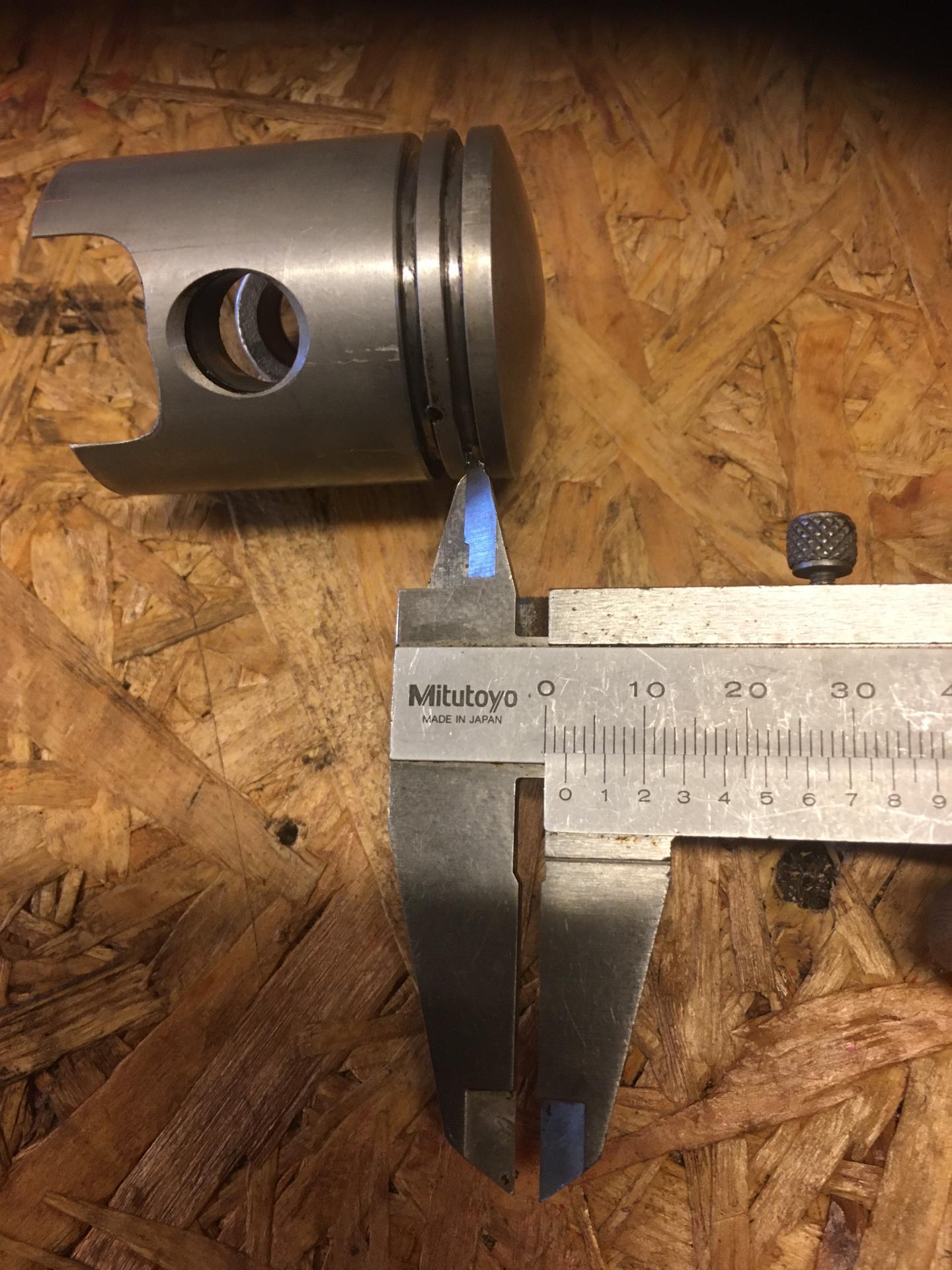

Nef Geplaatst: 29 januari 2022 Auteur Geplaatst: 29 januari 2022 Hallo, ik ben de nieuwe zuigerveren aant monteren, maar passen niet, vallen niet in de groef, nochtans de juiste maat 38,4 x 2mm, net zoals de vorige, die ik hun beurt heb proberen te passen en die passen ook al niet meer….raar, of doe ik iets verkeerd. Tips welkom, grtz
Ed75 Geplaatst: 29 januari 2022 Geplaatst: 29 januari 2022 Waarschijnlijk te belachelijk om te vermelden, maar heb je rekening gehouden met het 'bobbeltje' ? 1
Nef Geplaatst: 29 januari 2022 Auteur Geplaatst: 29 januari 2022 Ja, zeker. Misschien de zuigerveren even in de diepvries leggen, He,he.
Nef Geplaatst: 30 januari 2022 Auteur Geplaatst: 30 januari 2022 Er is geen manier om deze zuigerveren erin te krijgen, denk eraan om een pakket te bestellen bij SIP…zuiger, veren zuigerpen. Zoals eerder gemeld, de oude veren passen ook niet meer, raar…grtz
Davon Geplaatst: 31 januari 2022 Geplaatst: 31 januari 2022 Het lijkt me vreemd dat de oude niet meer passen als ze er wel op gezeten hebben, als ze de goede diameter hebben en je ze buiten af (dus als het ware de achterkant van de zuigerveer) wel in de gleuf krijgt moet het passen. Met een kitje weet je wel zeker dat het past dus dat is wel veel makkelijker als het echt niet wil. Ik neem aan dat je wel weet hoe je ze moet monteren, zo niet zou ik aanraden een filmpje op te zoeken want dan zie je het beter dan ik uit kan leggen.
Wilby Geplaatst: 31 januari 2022 Geplaatst: 31 januari 2022 Dit lijkt mij heel bizar, je groef is 2 tienden groter dan je veer en die zou er niet in passen?
Speedracer Geplaatst: 1 februari 2022 Geplaatst: 1 februari 2022 Sommige zuigerveren zijn trapeziumvormig van doorsnede en dan passen ze idd niet omgekeerd. Maar als je de originele zuigerveren er ook niet meer inkrijgt ligt 't volgens mij toch aan de manier van monteren.
Nef Geplaatst: 1 februari 2022 Auteur Geplaatst: 1 februari 2022 Dacht ik ook, iets moet ik verkeerd doen, maar denk het niet, zo moeilijk is deze operatie ook weer niet. Heb een kitje besteld bij SIP. Misschien iets te maken met het uitzetten of krimpen van materialen… wie weet. Zie foto’s, dieper krijg ik de veren niet😡.
