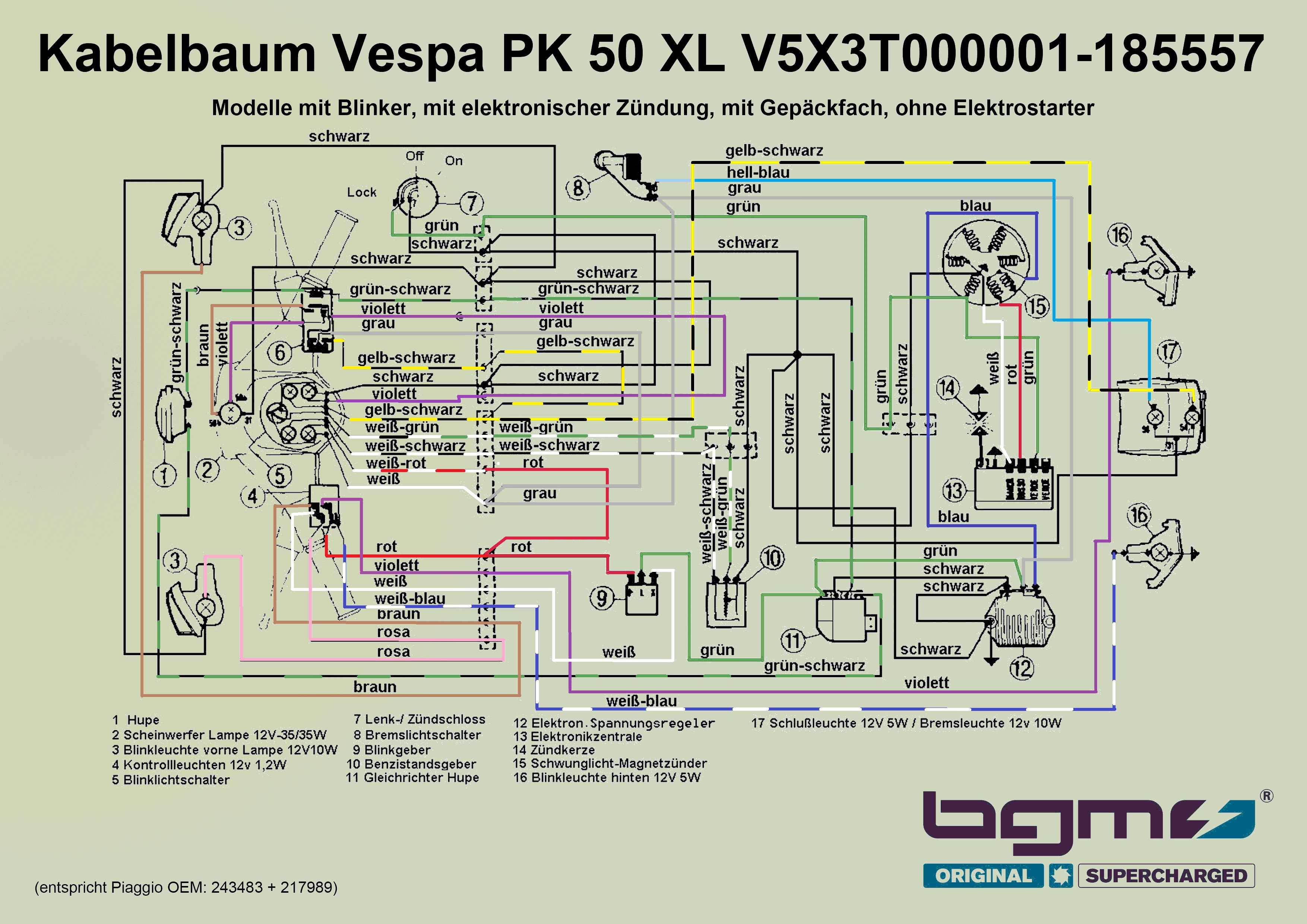

  9. Doormeten van achter naar voor (nr 9) misschien een draadje los aan de schakelaar
  10. https://www.scooterhelp.com/electrics/pages/vespa.pk.html
