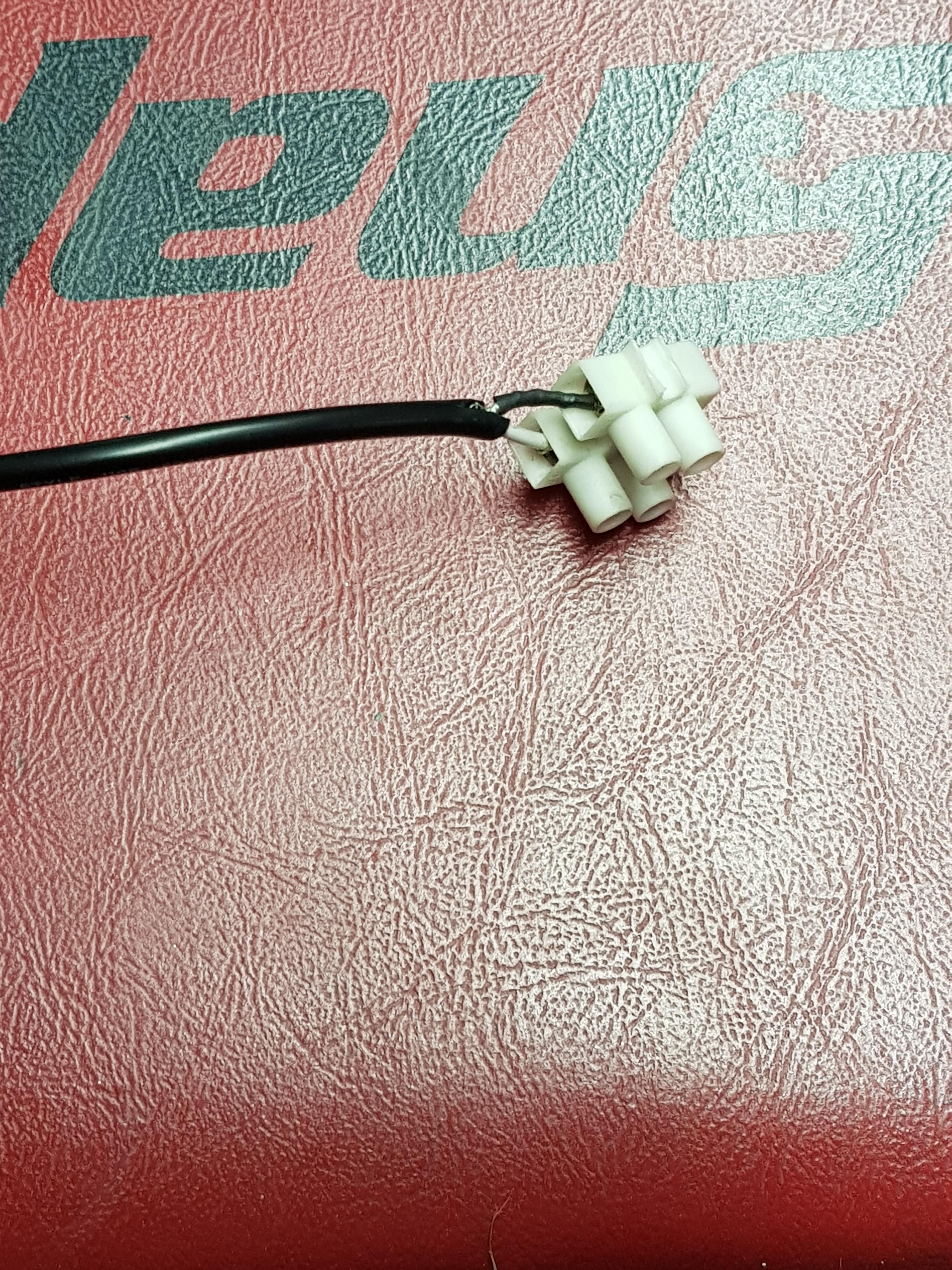

motorhan Geplaatst: 18 april 2021 Geplaatst: 18 april 2021 De vraag hoe sluit ik de kabel aan. ik heb de kabel onder de koplamp naar beneden gevoerd de neus verwijderd en het rechter knipperlicht los gemaakt met een spanningzoeker gekeken op welk draadje er stroom staat als je het contact aan zet de de plus van de kabel van de navi daar op aan gesloten en de andere draad ergens op een massa. dat werkt perfeft contact aan is navi aan contact uit is navi uit. om de kabel door te voeren moest ik wel de kabel van de Garmin boven het verdikte deel doorknippen. vervolgens een stukje draad gestript op de blanke delen een kabelhulsje en deze na het doorvoeren de juiste kleuren an elkaar verbonden met een kroonsteentje kan ook op een andere manier maar dat dikke deel moet er wel weer aan anders krijgt de navi te veel spanning. Ik heb het hier over de Garmin XT IK heb e.v wel plaatjes van de gesplitste kabel. stuur je email adres dan stuur ik je foto's en heb je meer vragen stel ze maar.
motorhan Geplaatst: 18 april 2021 Geplaatst: 18 april 2021 Hier een voorbeeld van de doorgeknipte kabel. en zo aan beid einden om weer te verbinden werkt tot nu toe uitstekend.
