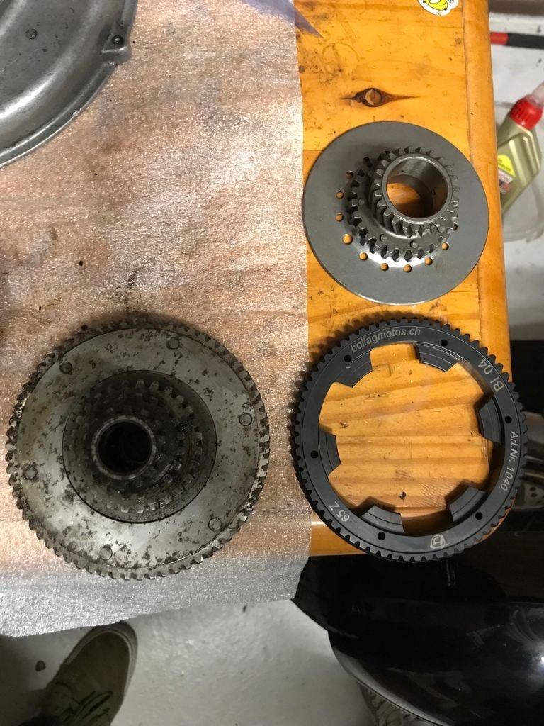

Sjoerdo Geplaatst: 1 september 2021 Auteur Geplaatst: 1 september 2021 Beste allen, Ik heb de nieuwe primair met nieuwe veren en platen klaar liggen, maar bij het monteren van de primair op de as met tandwielen ging dit heel erg zwaar (ik moest hem er echt op tikken met een hamer. De oude primair daarentegen kon ik er gewoon afschuiven. Is dit nieuwigheid of klopt dat niet. Als de primair te strak erop dan wordt het nut van de veren teniet gedaan lijkt mij...
Sjoerdo Geplaatst: 3 september 2021 Auteur Geplaatst: 3 september 2021 grmbl, wat zijn die klinknagels een ondingen ik sla ze allemaal krom... iemand nog tips om klinknagels goed vast te zetten? betreft de primair platen.
koeno83 Geplaatst: 3 september 2021 Geplaatst: 3 september 2021 Ik klem ze altijd in de werkbank gaat super makkelijk.
Niels_1977 Geplaatst: 3 september 2021 Geplaatst: 3 september 2021 1 hour ago, Sjoerdo said: grmbl, wat zijn die klinknagels een ondingen ik sla ze allemaal krom... iemand nog tips om klinknagels goed vast te zetten? betreft de primair platen. Fmp heeft er een duidelijk film over, liefst onder de primair/klinknagel een aambeeld oid of plateau van bankschroef. Al paar keer zo gedaan, werkt erg goed;
Sjoerdo Geplaatst: 3 september 2021 Auteur Geplaatst: 3 september 2021 merci! ga morgen een heel nieuw setje halen omdat ik nu te weinig klinknagels heb 😄 1 1
Sjoerdo Geplaatst: 6 september 2021 Auteur Geplaatst: 6 september 2021 tis gelukt! wel oude dekplaten moeten hergebruiken, kon geen passende vinden... 4

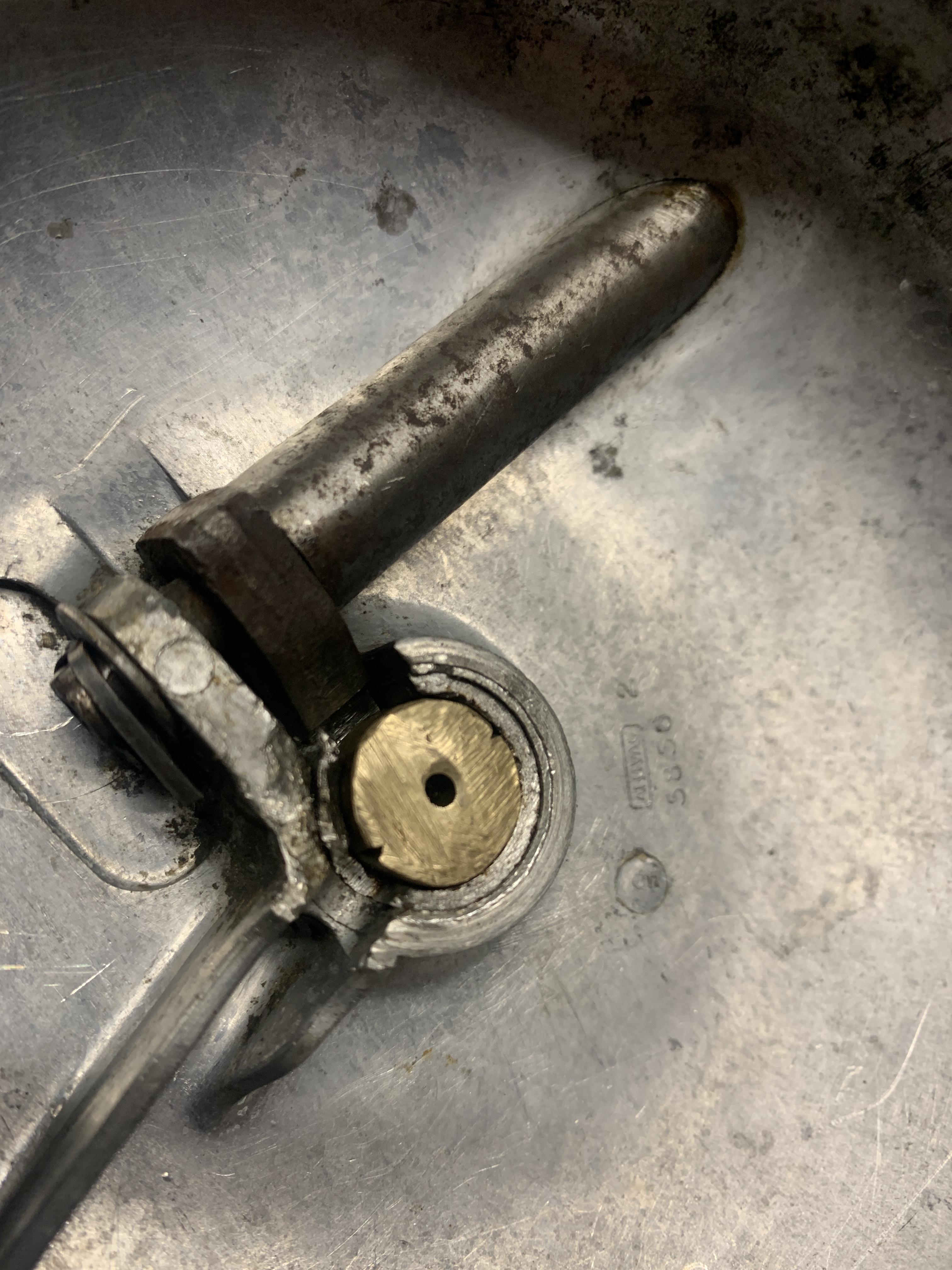

Sjoerdo Geplaatst: 29 september 2021 Auteur Geplaatst: 29 september 2021 Weer wat verder, nieuw schakelkruis en de keerringen en lagers van de krukas vervangen… wel zag ik wat beschadiging in de koppelings deksel, kan dit ermee door of is revisie mogelijk?
Frederik9111 Geplaatst: 29 september 2021 Geplaatst: 29 september 2021 Kan geen kwaad. Maar dat koperen "buté"-ke is wel aan vervanging toe.
nero Geplaatst: 29 september 2021 Geplaatst: 29 september 2021 Da lijkt me een "hand mate" duwpen, als men de sleetsporen bekijkt. Groetjes, nero.
Sjoerdo Geplaatst: 30 september 2021 Auteur Geplaatst: 30 september 2021 ja ik zal een nieuwe koperen duw bus kopen, hij beweegt er nog vrij in zonder al teveel speling en de deksel kan altijd nog makkelijk worden vervangen.

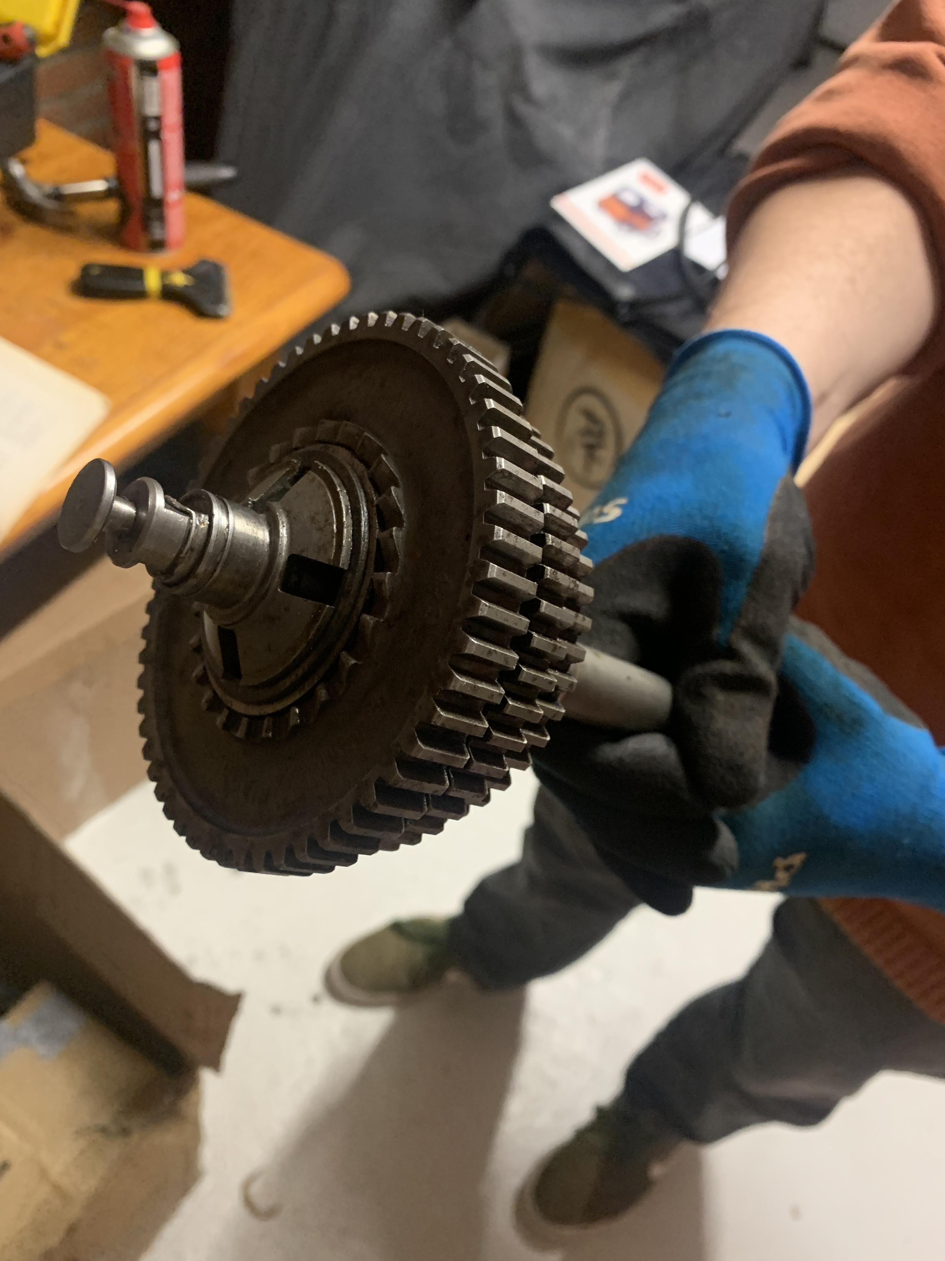

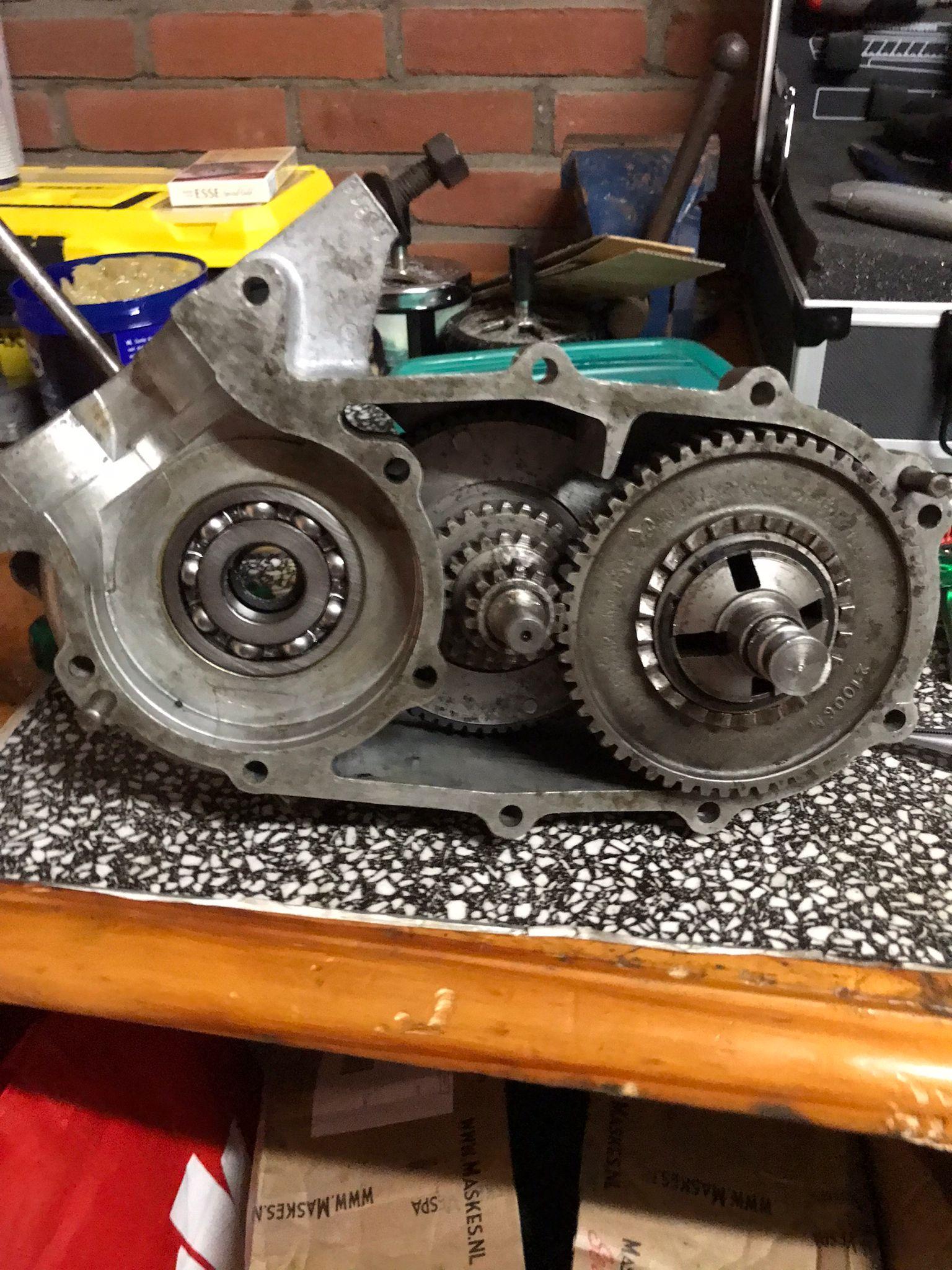

Sjoerdo Geplaatst: 6 oktober 2021 Auteur Geplaatst: 6 oktober 2021 Gisteren de lagers en keerring in de aandrijf kolom vervangen, was een beetje rommelen maar is gelukt. volgende stap is de aandrijflijn terugplaatsen, dit gaat behoorlijk moeilijk… is dat gewoon een kwestie van doordouwen?
Frederik9111 Geplaatst: 6 oktober 2021 Geplaatst: 6 oktober 2021 Da's normaal de buitenste lagervatting moet eerst door de ene, daarna door de andere lager. Normaal dat je weerstand voelt bij de binnenste lager. Vergeet zeker niet de "buis" tussen beide lagers. 1
nero Geplaatst: 6 oktober 2021 Geplaatst: 6 oktober 2021 De achteras een nachtje in de frigo leggen en de lager opwarmen met een haardroger kan ook helpen. Groetjes, nero.
Sjoerdo Geplaatst: 6 oktober 2021 Auteur Geplaatst: 6 oktober 2021 Merci, gaan we het zo doen, mijn vrouw was net blij dat de lagers uit de vriezer waren, komt er nu een hele as voor in de plaats 😄 1 1
Sjoerdo Geplaatst: 13 oktober 2021 Auteur Geplaatst: 13 oktober 2021 Aaargh, les 1 aandrijf as niet met gemonteerd schakelkruis erin monteren, eerst as dan kruis… les twee, eerst primair dan as plaatsen! Kan het oude schakelkruis nog gebruikt worden of toch vervangen?
Frederik9111 Geplaatst: 13 oktober 2021 Geplaatst: 13 oktober 2021 Les 3: eerst de 2 carterboutjes op hun plaats steken. Na het monteren van de kerstboom krijg je die er niet meer in. Kortom: heulemaal opnieuw. 😬 In de tussentijd zou’k gewoon een nieuw kruisje bestellen. 3
