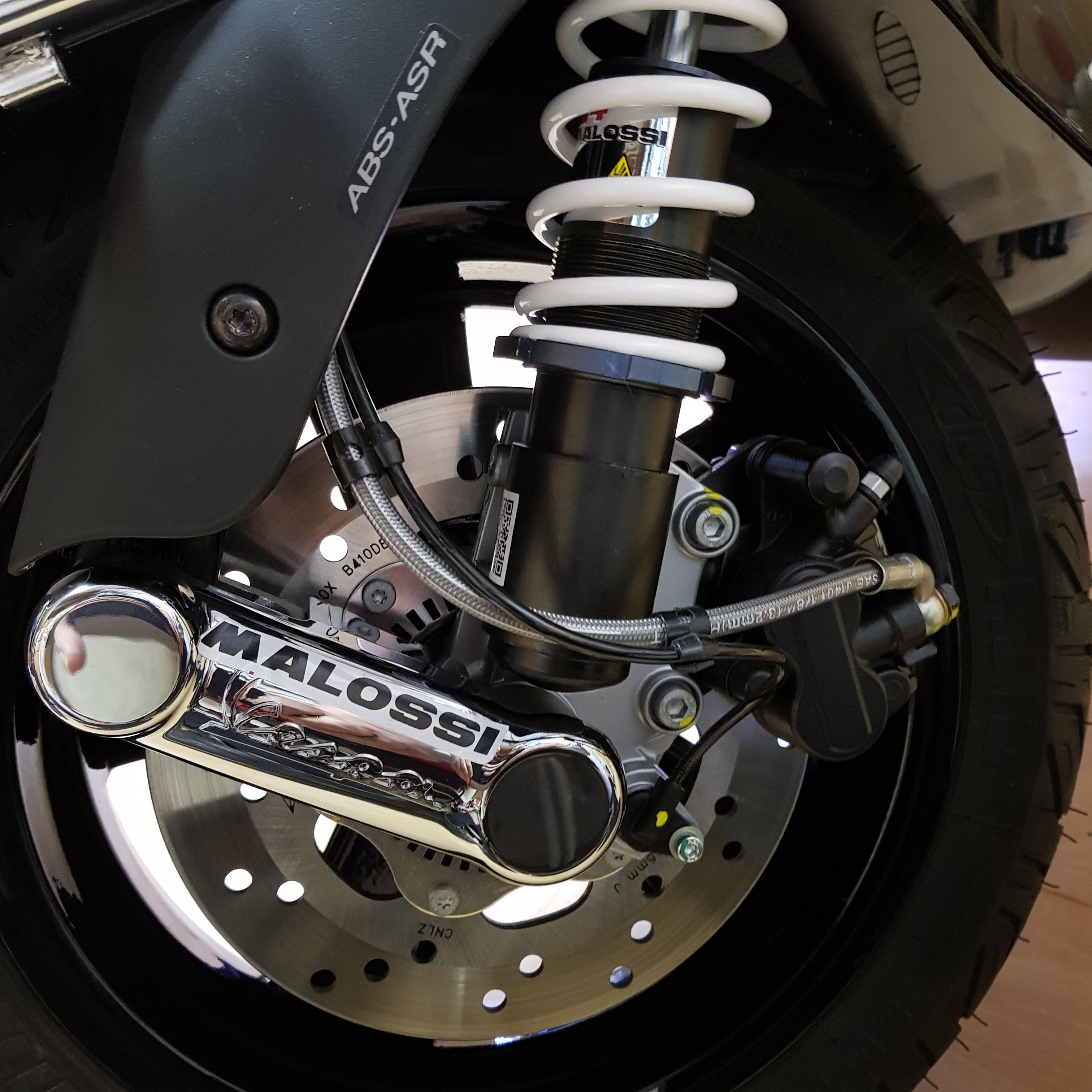

Iedereen nogmaals bedankt voor adviezen en filmpjes.
De demper is gemonteerd
Ook meteen de zcterdempers vervangen
Met name de linker was een stuk lastiger dan bij mijn gts van 2015.
Het linker zijpaneel dat moet worden gedemonteerd loopt door tot achter de kentekenplaathouder en het achterlicht moet je ook demonteren.
Maar ze zitten er op

Van de winter demonteer ik de demper en spuit de veer geel of misschien ben ik al zo aan het wit gewend dat ik het zo laat.

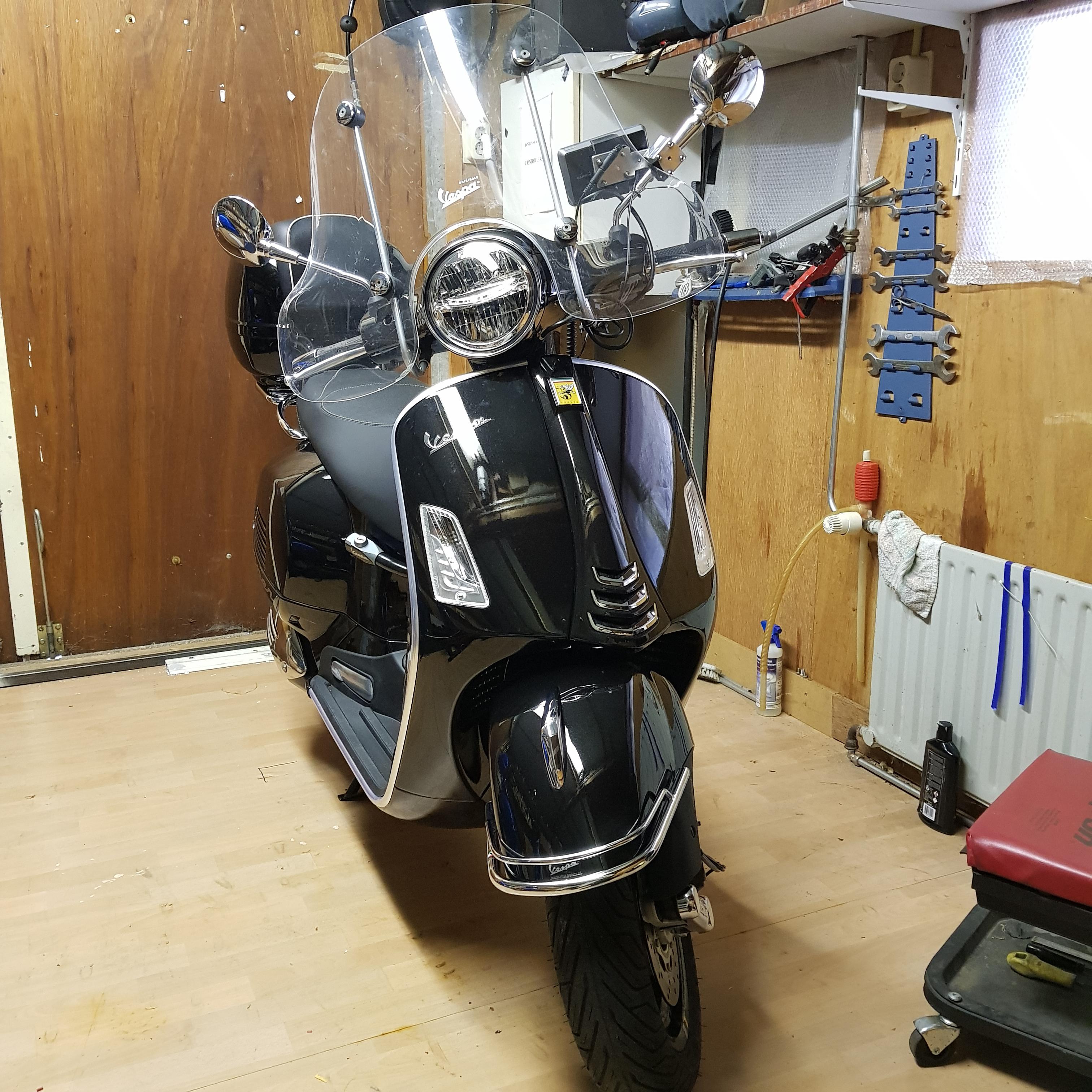

Foto van de scooter met de nieuwe shock erop?
En dat van dat gewicht was om te lachen. Ging over het gewicht van de verf ;)
