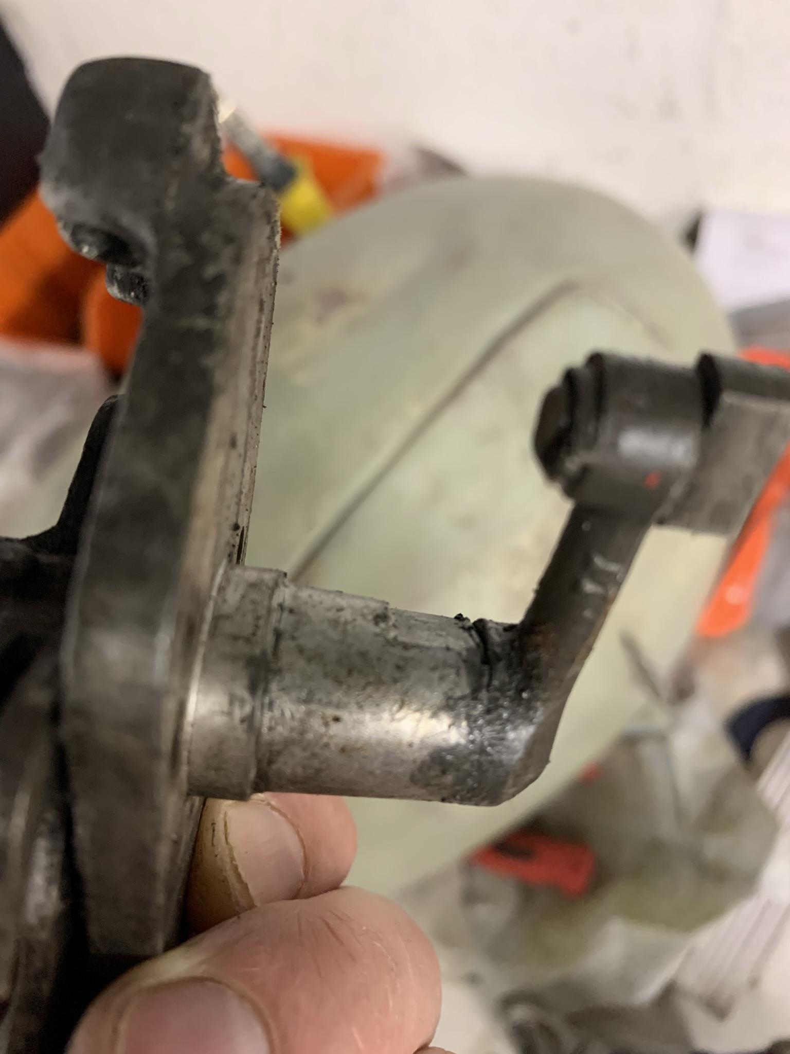

    wideframe kickstarter
    Gelukt!! De motor draait perfect nu en het ratel geluid is weg. 🙌🙌🙌🙌 Dank u wel voor de hulp! Ik had de Kickstarter vastgeklemd tussen de bankschroef. Hierdoor kon ik met een grote tang de ring op zijn plaats draaien. De schroefdraad van de borgmoer was niet meer te redden dus we hebben er maar een reparatie draad ingezet. Alles tip top nu 👍 Nogmaals bedankt voor de hulp. Appreciated!
    Nero & Sjoerdo! Wat een ongelofelijke hulp is dit! Ten zeerste geapprecieerd 👌👍 Ik kan vanavond helaas niet naar de avondschool gaan dus het gaat helaas pas iets voor volgende week zijn maar hier kan ik zeker en vast mee verder! Ik denk dat we de fout gevonden hebben. Ik had de stelbout en het smeer gaatje om elkaar afgelijnd 🙈🤦‍♂️
    Thanks voor de tip Nero! Ik ga zeker de oude eens proberen want we zijn van mening dat de ritsel er als het ware uitschiet waardoor de kick niet ver genoeg terug kan zwaaien. Dus als ik je uitleg goed begrijp moet de veer zoals op foto 1 zijn. Het stelbout gaatje (smeer gaatje?) zit dan wel aan de hele andere kant dan het gat voor de schakelklok. Onderstaand is dus foutief?
    Gelukkig niet! Het ziet er idd zo wel uit op de foto. Ik heb de blok open gegooid en weet bij God niet wat we fout doen. Is er ergens een filmpje dat wat uitleg geeft over hoe je nu juist die stelbout juist moet zetten? Ik was van mening ze juist te hebben maar toch blokkeerde die een beetje. We gaan nog wat verder proberen. Moest het lukken dan meld ik me.
    Hmmm… raar! Ik heb nog 2 originele klokken liggen en die hebben dezelfde maat als de nieuwe. Er is wel een soort van inham… misschien heeft het daar iets mee te maken? Zit de klok binnen in juist? Kan je die verkeerd om erin zetten?
    Ik denk het gevonden te hebben? Maar nu het nog oplossen kunnen. 🤨 Ik denk dat het door de schakelklok komt. De Kickstarter keert niet ver genoeg terug. Ik denk dat de schakelklok de Kickstarter een stukje blokkeert? Als ik het vliegwiel ronddraai zonder schakelklok erin dan is er geen lawaai. Met de klok erin wel. Je ziet ook aan de zwarte strepen op de Kickstarter dat hij inderdaad minder ver terugkeert. 🤷‍♂️ Is het de foute schakelklok misschien? Het is anders wel een volledige nieuwe. Ik hoop dat jullie iets kunnen zien op de foto’s? Er is ook weer een filmpje. Alvast bedankt! Filmpje Kickstarter en schakelklok
    Hey, ik ben bezig met de revisie (en tuning) van een wideframe motor. VL3M Zoals de meeste van deze blokken lekte ook mijn kickstarter. Ik heb de koperen ring laten reviseren en ook alle plaatjes en stoffen ringen zijn vernieuwd. Geen olie meer op de grond! Whooop whooop! Helaas is er een geluid bij de Kickstarter als ik de motor start. Heeft iemand enig idee wat dit kan zijn en als dit te verhelpen is zonder dat de blok open moet? Ik heb echt alles volledig nieuw erin zitten dus ik hoop dat het op een andere manier verholpen kan worden. Alle hulp is ten zeerste geapprecieerd! Link hieronder is naar You Tube. Wideframe motor op You Tube Thx!
