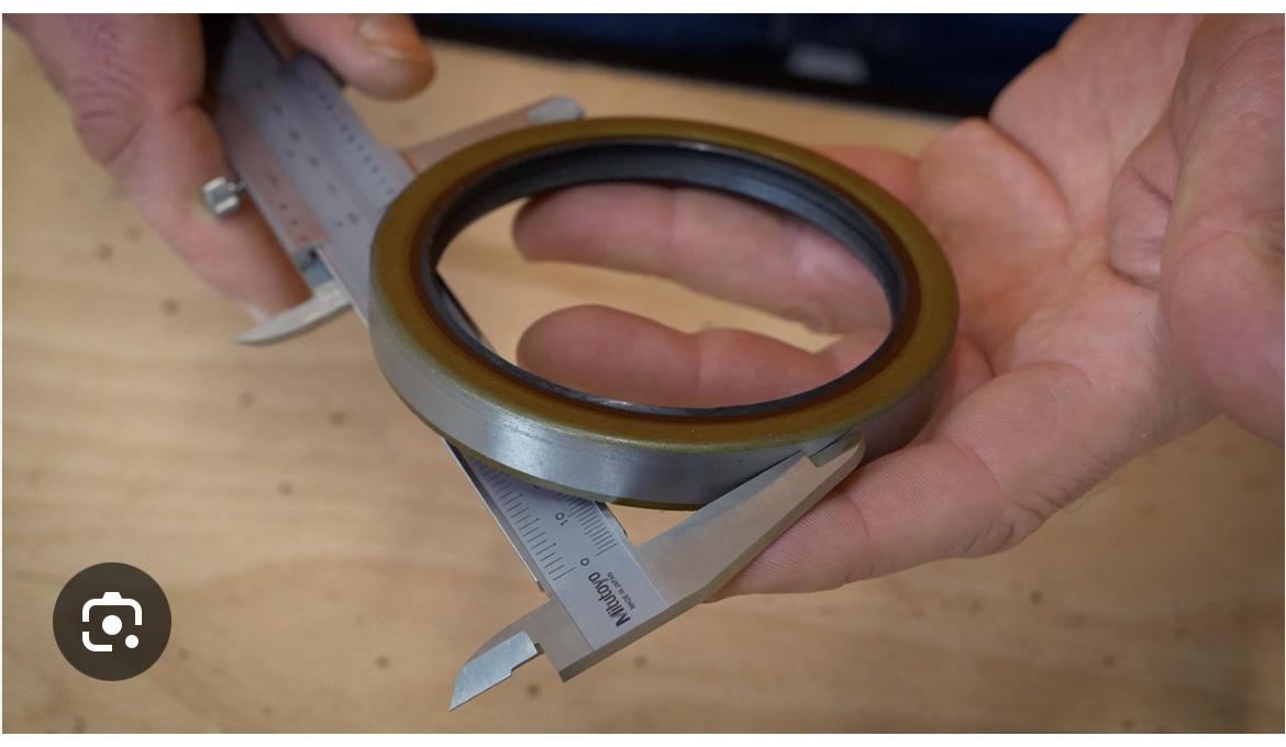

torreb1 Posted June 11, 2024 Author Posted June 11, 2024 goedemiddag, ik ben nu de nieuwe keerring aan het vervangen aan het vliegwiel, waren al enkele sporen van olie dus was wel aan vervanging toe. De keerring die ik nieuw heb besteld is de juiste maat maar wel gedeeltelijk van metaal en gedeeltelijk van rubber. Ik heb hem er al in proberen duwen met een rubberen hamer en een rond opzetstukje maar dat ging niet zo eenvoudig. Ik wil het ook niet te hard doen en de keerring al beschadigen. Daarom heb ik hem nu even in de diepvries gestoken zodat hij wat krimpt en er makkelijker in gaat. Iemand anders ervaring met metalen keerringen? groetjes
Adrian Posted June 11, 2024 Posted June 11, 2024 metaal en rubber ? er zit veertje in , maar metaal dat heb ik precies nog niet gezien toch de juiste veer besteld ? een 20mm en geen 19mm
Arnovt Posted June 11, 2024 Posted June 11, 2024 (edited) 5 uren geleden, Adrian zei: metaal en rubber ? er zit veertje in , maar metaal dat heb ik precies nog niet gezien toch de juiste veer besteld ? een 20mm en geen 19mm Adrian, ja ik ken ze die van metaal en rubber. Hier een voorbeeld. mvg Edited June 11, 2024 by Arnovt
Adrian Posted June 11, 2024 Posted June 11, 2024 laat eens zien wat je besteld hebt want dit is een heel vreemd verhaal er zijn metalen inderdaad, maar dat is voor ets conversie dacht ik
Adrian Posted June 11, 2024 Posted June 11, 2024 echt nog nooit gezien kan het ook niet vinden in de andere usual shops , is ook verdacht goedkoop komende van Joep zijn winkel. Maar hem kennende zal het wel kloppen... De standaard rubberen corteco en consoorten zijn duurder. Ik blijf bij de rubberen voorlopig
Adrian Posted June 11, 2024 Posted June 11, 2024 wilde gok meet de binnenring eens , is die geen 24m ?
Frederik9111 Posted June 11, 2024 Posted June 11, 2024 Kan je in principe gebruiken maar moet je borgen met Loctite voor cilindrische vattingen. Geen aanrader voor een beginneling (no hard feelings intented).
torreb1 Posted June 11, 2024 Author Posted June 11, 2024 Heb ondertussen een rubberen gekocht, better safe then sorry 1
