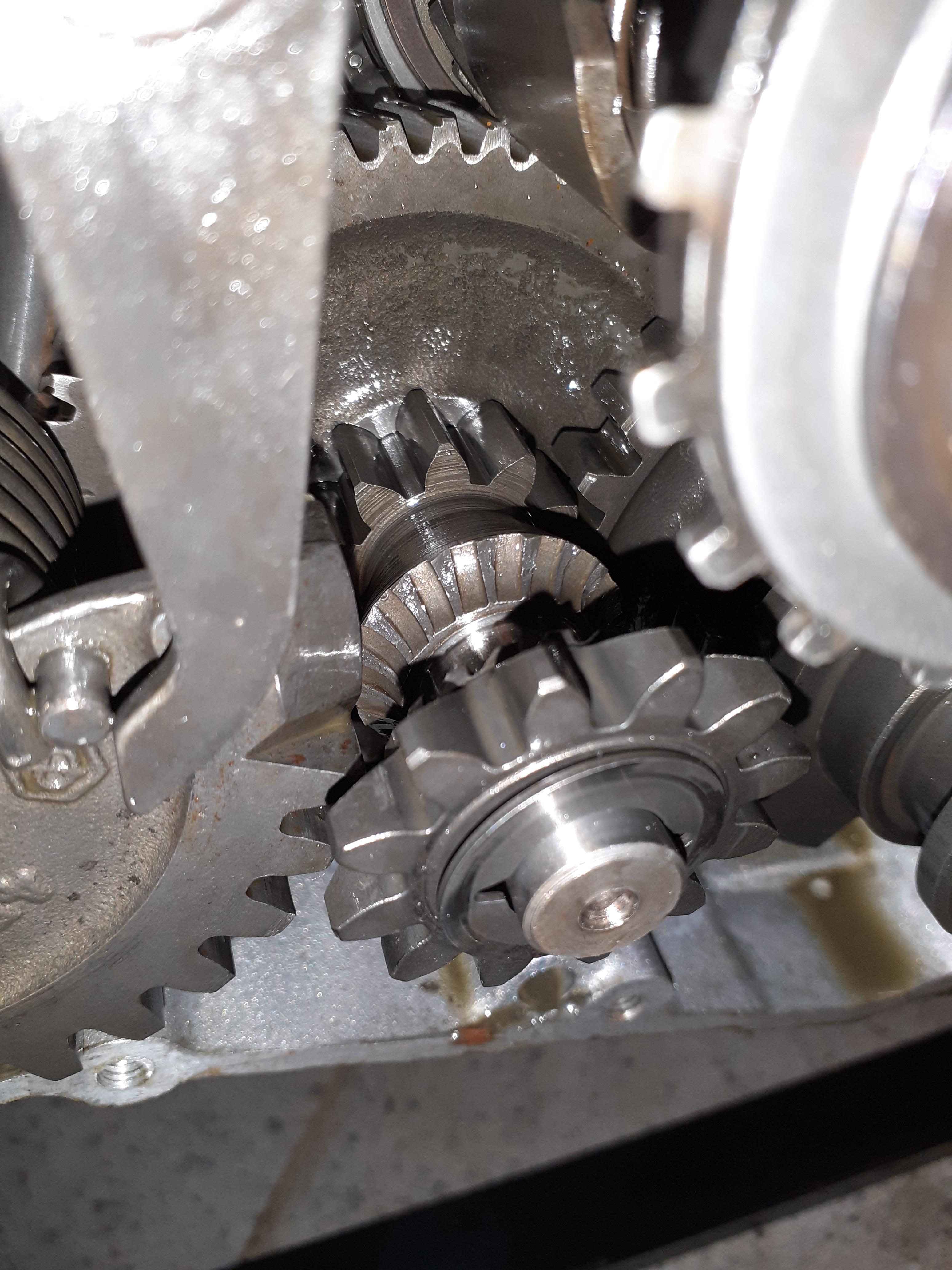

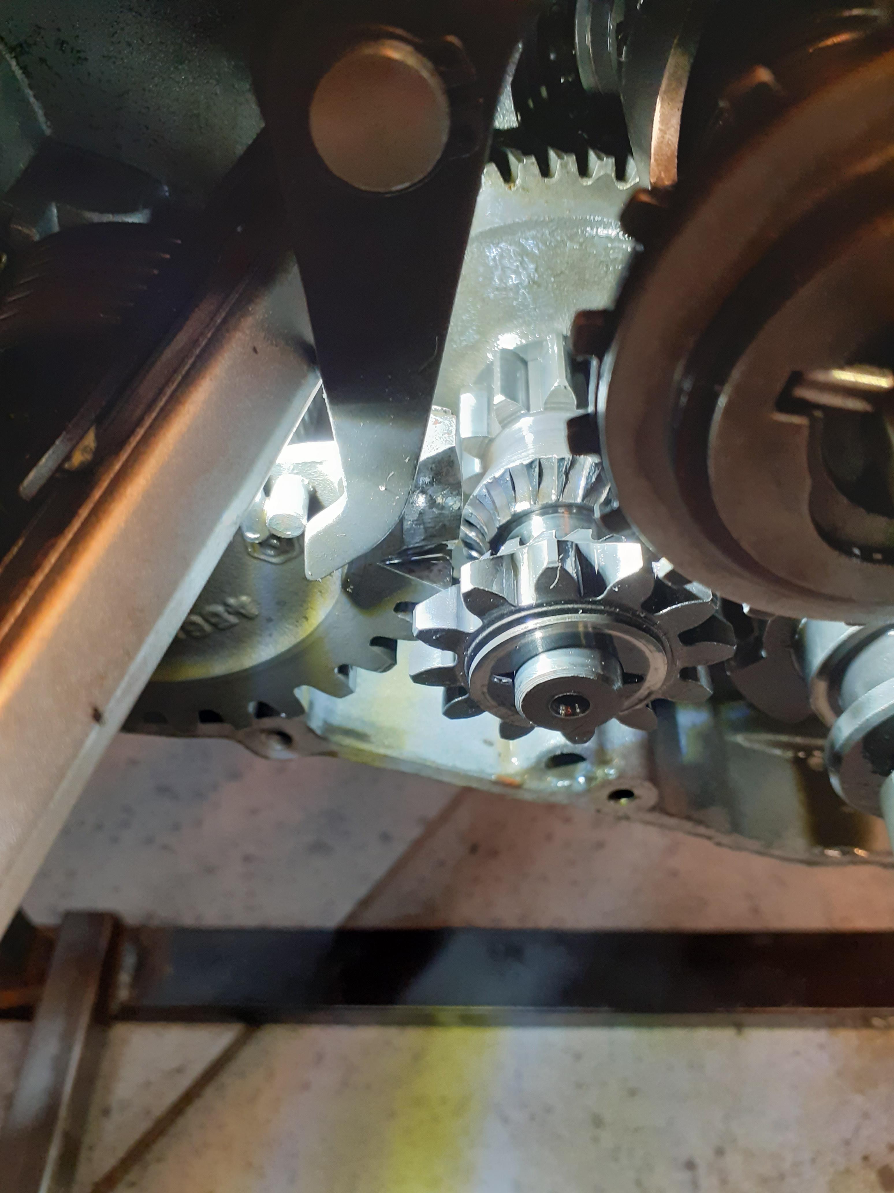

ik ben bezig met het terug rijklaar maken van pk50xl automatic

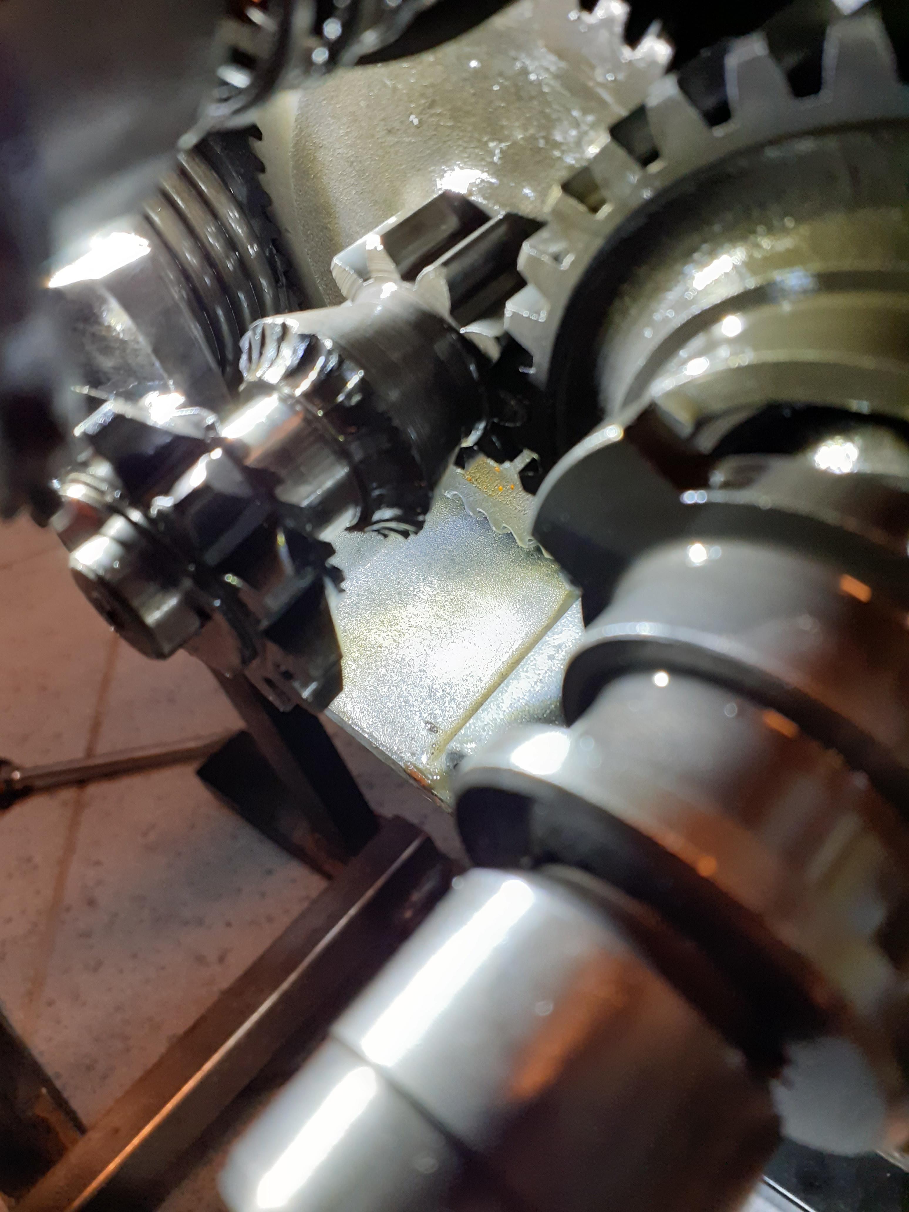

ik heb het blok open gedaan omdat de kickstarter niet in grijpt, zie foto's, kickstarter tandwiel is ok ... maar het tandwiel waarop wordt ingegrepen is tandloos 😞
bij sip.com al gezocht onder het type VA52t maar geen geluk, nu besef ik ook dat er geen grote aantallen meer van bestaan...
vraag : zijn er gelijksoortige vespa types die hetzelfde mechanisme gebruiken, zoja welke ...

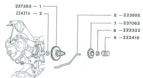

Ik kan je misschien wel terug helpen zoeken en op weg helpen met de mogelijke onderdeel nummers:
- PIAGGIO 237701 / 237353: Groot tandwiel (link)
- PIAGGIO 237062: Kickstart tandwieltje (link)
Er bestaan nogal wat verschillen tussen automaat blokjes (VA51 / VA52 / V5P2T), het nummer op dat tandwiel geeft je zekerheid welk je nodig hebt. Kan je dat nummer aflezen?

Die tandwielen (237062) heb ik nog. Maar het euvel is (237353), en die zijn niet meer te krijgen. Dit gebeurd als je je kickstarter naar beneden houdt als het blok loopt, of als de kickstarter niet goed terug loopt. dan slijt hij helemaal uit. Bekende kwaal
