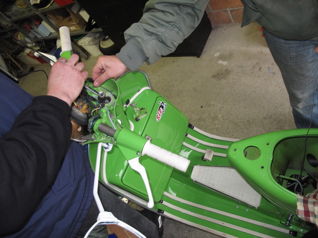

vervolgens een geleider trekken door het frame om de kabel naar de bougie (voor de temperatuur) te trekken.
dit duurde 30 seconde, nice! dan de kabel door de rubber waar ook de chokekabel, de gaskabel,... doorzitten trekken. verwijder hiervoor best even de chokekabel om wat ruimte te hebben.
verbinden met het vervangbare kabeltje en ring aan de bougie, beetje prutswerk om de bougie er in te krijgen maar uiteindelijk lukt het heel gemakkelijk.

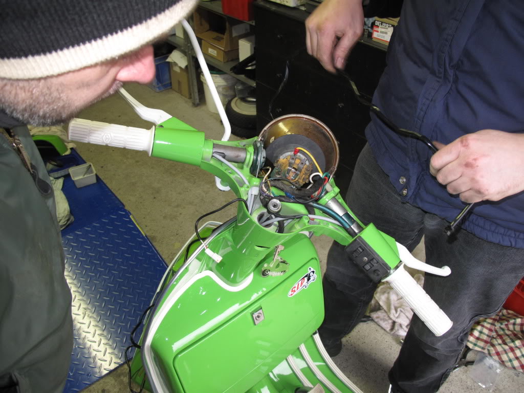

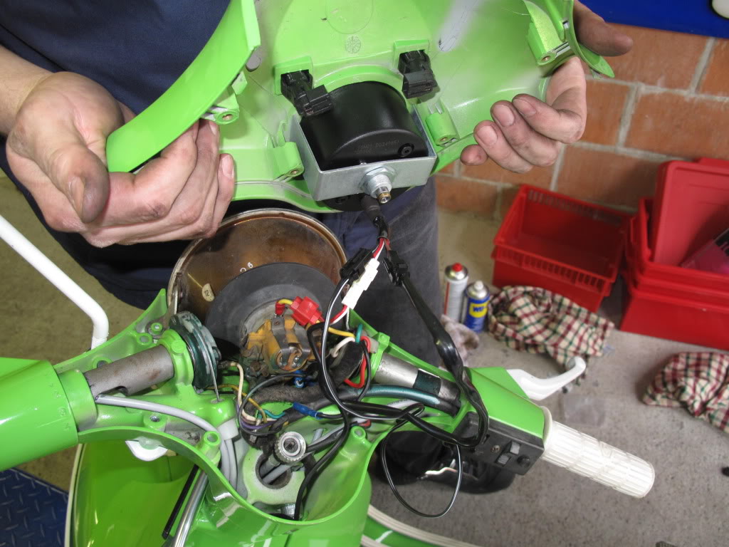

dan nemen we de bijgeleverde kabel voor de stroomtoevoer, voor de AC versie dient deze wel een heel eind ingekort te worden gezien hij enkel in het stuur wordt gebruikt.
vervolgens volgen mooi de gebruiksaanwijzing en verbinden we bruine en rode draad met de stroomkabel (met bijgeleverde clipsen). je kan dit ook in je schakelbakje van je stuur doen, maar ons leek het makkelijker om het rechtstreeks op de kabel te doen. de zwarte kabel verbinden met de massa (samen in één fiche):

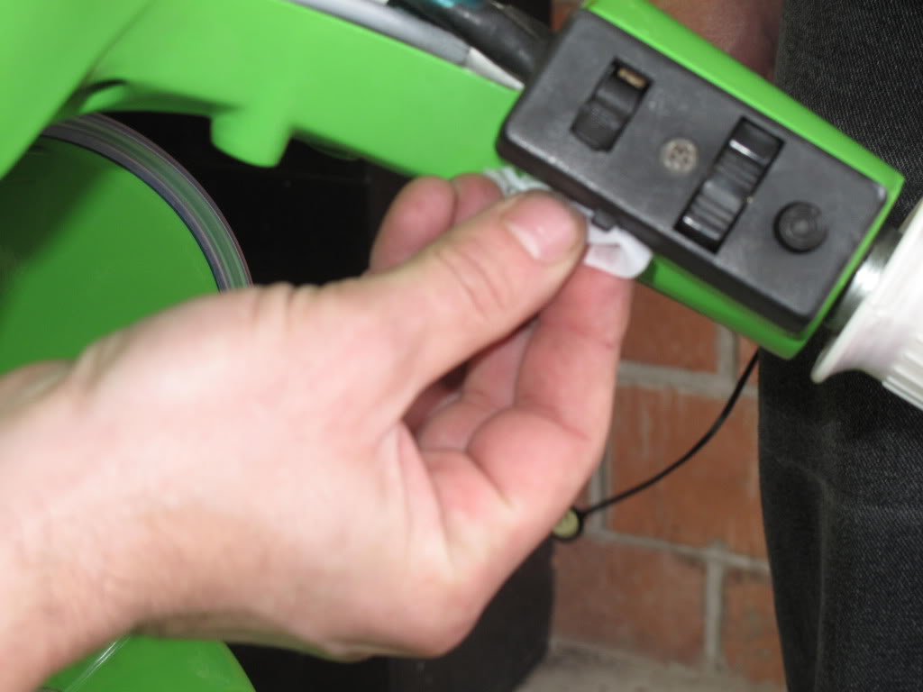

dan de onderkant van je stuur goed ontvetten en onder je schakelbakje de knop kleven voor de instellingen van de kmteller.
hou het kabeltje goed tegen het stuur om het later weg te werken onder het stuurkapje.

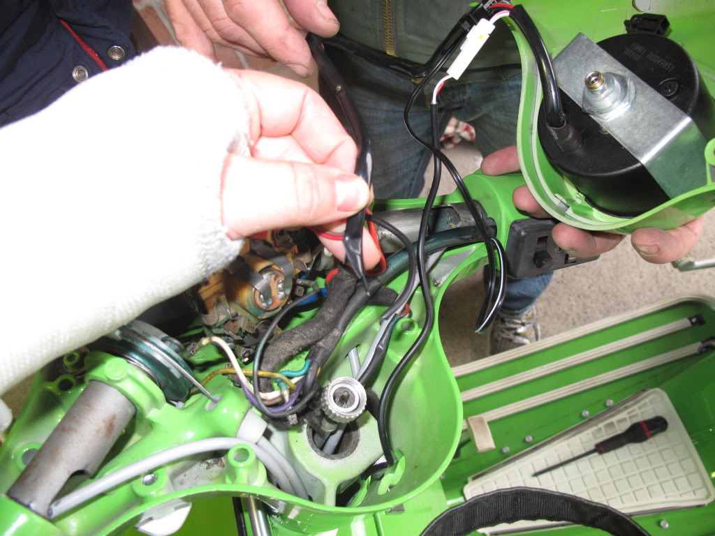

de beugel verwijderen van je oude kmteller:
vergeet ook de rubber niet van je oude speedo:
het krijgt vorm:
mooi alles aangesloten, wijst zich volledig zelf uit.
