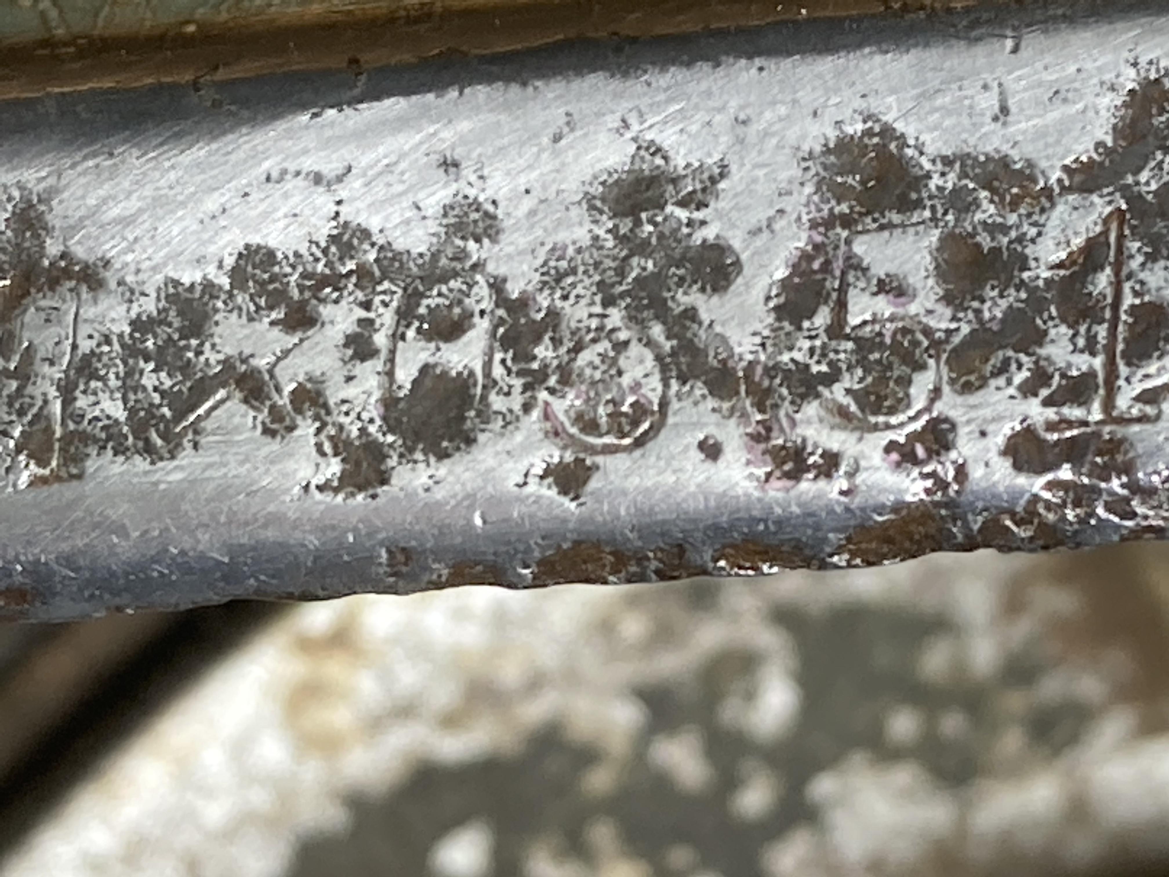

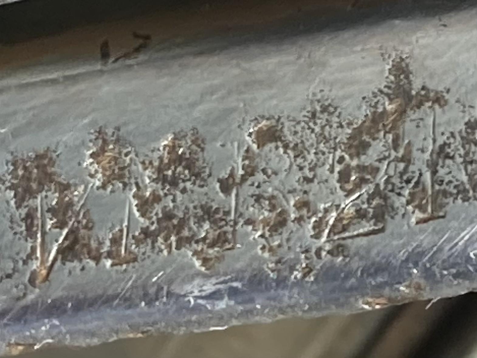

Sic Posted August 28, 2023 Posted August 28, 2023 Ik wil mijn oude Vespa zonder papieren terug op de baan brengen. Het is een Vespa vnb2 van het jaar 1962. Ik kan het volledige chassisnummer lezen enkel de letter achter de 2 niet maar dit is meestal een T. Dan kan ik tussen de sterren 1 cijfer niet lezen. Het cijfer staat tussen de 0 en 5. Bij Vespa in Italië willen ze geen gelijkvormigheidsattest geven omdat ze het niet kunnen lezen. Weet iemand raad.
Arnovt Posted August 28, 2023 Posted August 28, 2023 (edited) Beetje Photoshop zodat het goed leesbaar is op foto maar eerst een beetje beter leesbaar maken op het frame zelf. mvg Arno Edited August 28, 2023 by Arnovt
DD_ves Posted September 4, 2023 Posted September 4, 2023 Nagellak opsmeren, foto maken en negatief zetten, grafietpoeder. Zijn 3 dingetjes die je zou kunnen proberen. Heb exact hetzelfde probleem gehad met mijn Sprint Veloce. Ik zie een 5 trouwens.
nero Posted September 4, 2023 Posted September 4, 2023 VNB2T*0551 Het probleem is dat er er nog (een) cijfer(s) ontbreekt. Groetjes, nero.
