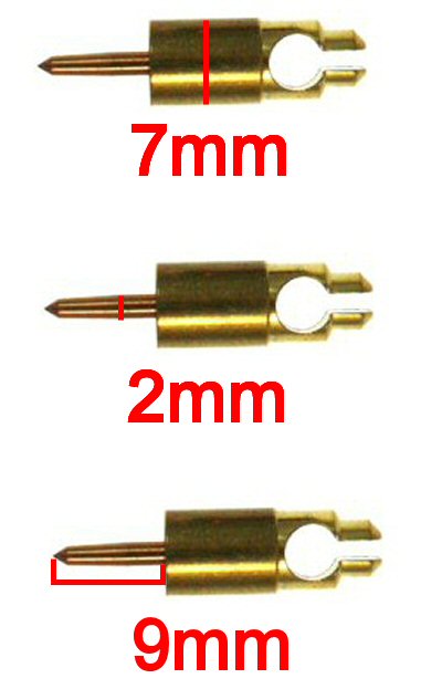

Pilaf Geplaatst: 20 maart 2018 Auteur Geplaatst: 20 maart 2018 Ah, dat ziet er weer gelikt uit, ben benieuwd naar de definitieve afgewerke versie. Het was even zoeken in het archief maar heb het kitje destijds in de US besteld, in europa zijn deze kitjes zover ik weet niet te krijgen: http://www.scooterpartscatalog.com/hoca-cvk-manual-choke-conversion-kit.html#_ga=2.221406552.1501939308.1521550823-1856604872.1521410186 Heb ze gemaild en een order laten maken via paypal, verzendkosten waren 15usd voor conversie kit en kabel. Ze werden bezorgd zonder invoerkosten in een bubbel enveloppe (zonder US tax). Controleer voor het bestellen wel de maat van de choke naald. Maar persoonlijk denk ik dat gezien je ervaring met oldies/newbies je prima instaat bent je originele automatische choke te modificeren met een chokekabel. De choke is prima te demonteren. De naald kan je eruit halen en modificeren net als de conversie kit hierboven. Het zwarte tussenstuk en de veer laat je dan weg. Tussen de gemodificeerde naald en de thermische plunjer plaats je een andere veer die er voor zorgt dat de naald altijd in de beneden (gesloten) postie staat. De thermische plunjer boor je uit naar de chokekabel dikte om het lekverlies te minimaliseren. En op de deksel plaats je een kabelstelbout zodat je ruimte in de kabel na montage van je chokeknop deze precies kan afstellen. Chokekabels in diverse lengtes zijn wel makkelijk te koop (sip, sck, diverse lokale brommerwinkels) zodat je een mooie en handige plek kan zoeken voor je choke knop. Hier nog een film waarbij de choke is opengewerkt:

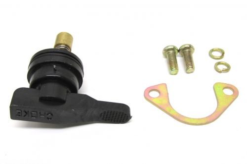

Pilaf Geplaatst: 21 maart 2018 Auteur Geplaatst: 21 maart 2018 47 minuten geleden, DAXX zei: even tussen in,,,als ik goed mee ben bij een elektrische choke,,staat deze volledig open als hij geen spanning heeft?!! Dat klopt, bij geen spanning staat de choke open, als er stroom (gele draad + en groen -) op de choke staat zet de thermische pasta uit en druk de naald omlaag (dicht). Er komt pas 12v op de draad te staan als de scooter loopt, dus niet bij het omzetten van het contact. Om de choke te testen moet deze worden gedemonteerd en worden aangesloten op de accu. Heb net even voor je gekeken maar heb geen defecte choke liggen, geef vaak de oude onderdelen mee als ik ze vervang dus daar kan ik je helaas niet mee helpen. Als je echt een oude handchoke op je carburateur wilt hebben is de dell orto phva of phvb handchoke misschien een optie. Deze zijn voor minder dan 10 euro te koop. De plunjer kan je aanpassen doordat je deze vervangt door een plunjer met naald (uit je oude choke). Als je een tapset tot je beschikking hebt kan je nu een in- en uitwendige schroefdraad tappen. Op de as van de handchoke draai je de uitwendige schroefdraad en op de plunjer met naald de inwendige schroefdraad.
