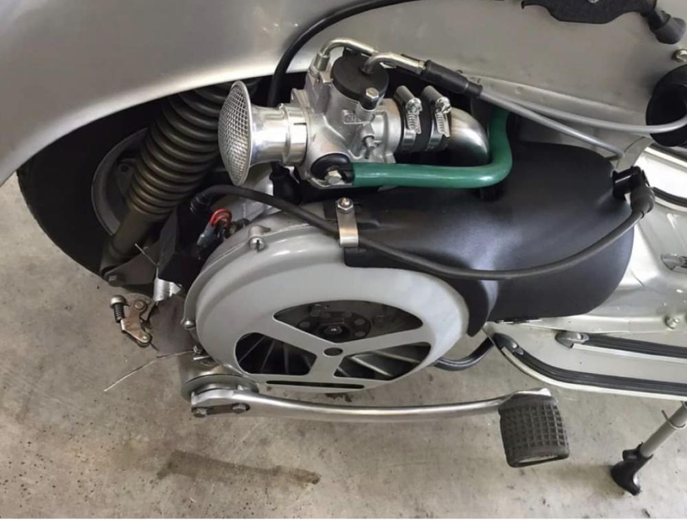

Heeft er iemand onder jullie ervaring met uit “upgrade” van de originele carbu? Ik krijg mijn carbu niet goed afgeregeld en ben ten einde raad. Hierdoor zou ik eens een andere willen proberen. Eentje dat niet rechtstreeks op de cilinder staat maar met een verloopstuk, zoals de foto hieronder.
Mijn huidige setup is vrij origineel enkel een nagy compressiekop.
Wat raden jullie aan of af?
Alvast bedankt voor jullie feedback
Bjorn
Ik heb die Stoffi CP23 die je bij SIP kan kopen. Staat al standaard ingesteld en je krijgt er wat andere sproeiers bij en een blad met uitleg. Opgelet, dan verandert ook je choke met een kabeltje ofwel hergebruiken met systeempje dat Bollag verkoop en ook wat cutten in je koelkap.  Bevindingen zeer goed maar staat ondertussen al een jaar opzij met andere issues ;o)
Het geluid is ook wat agressiever omdat je luchtinlaat nu veel directer is, maar dis is wel 'cool'
