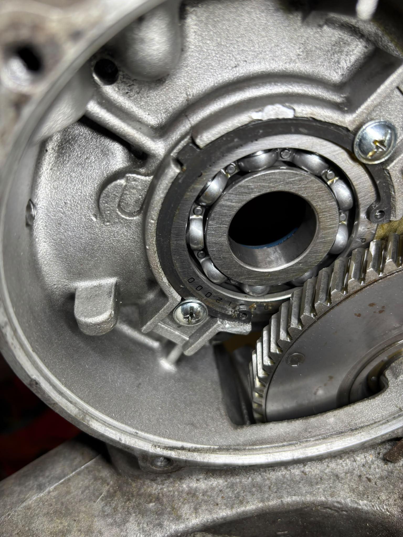

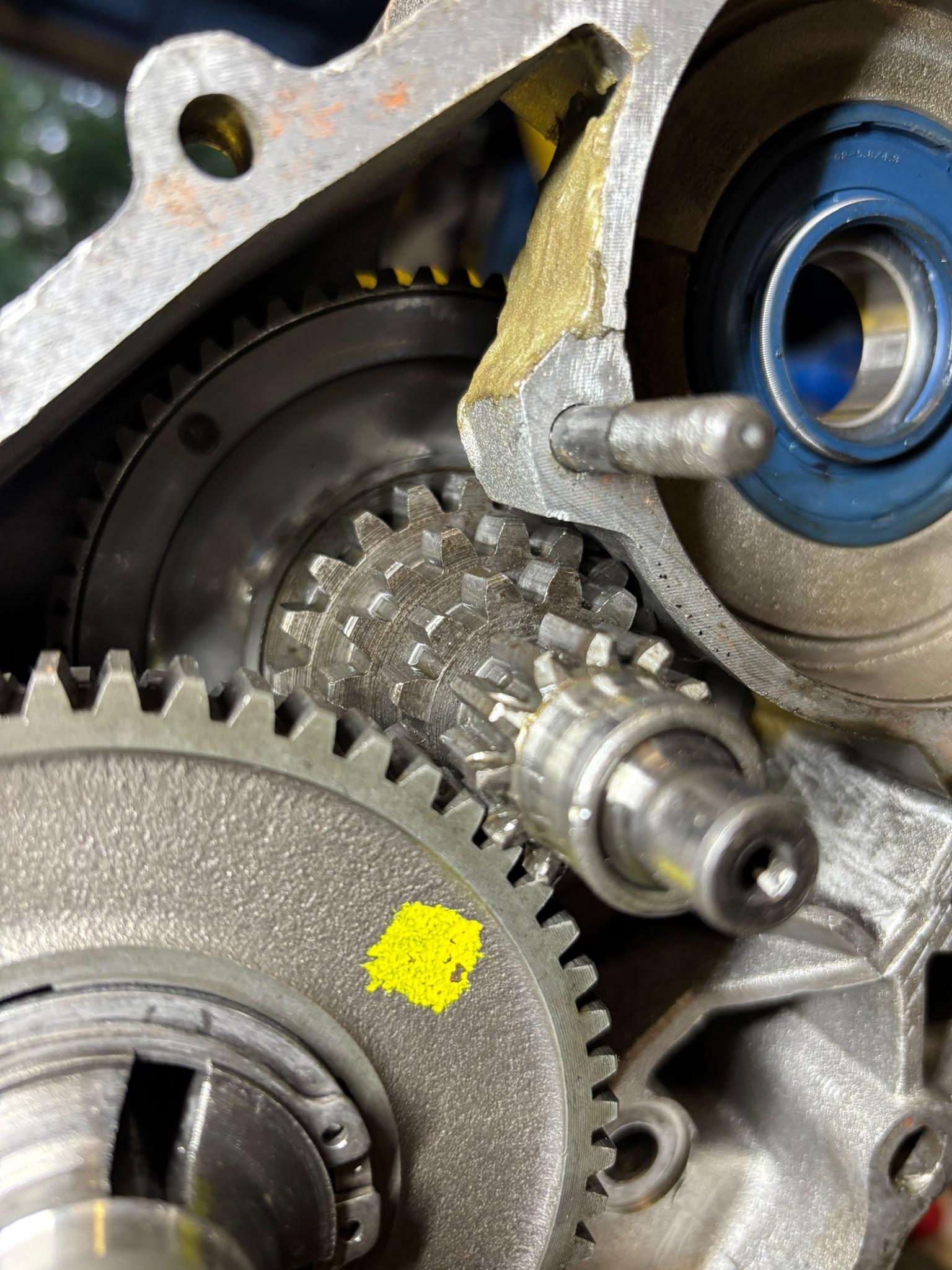

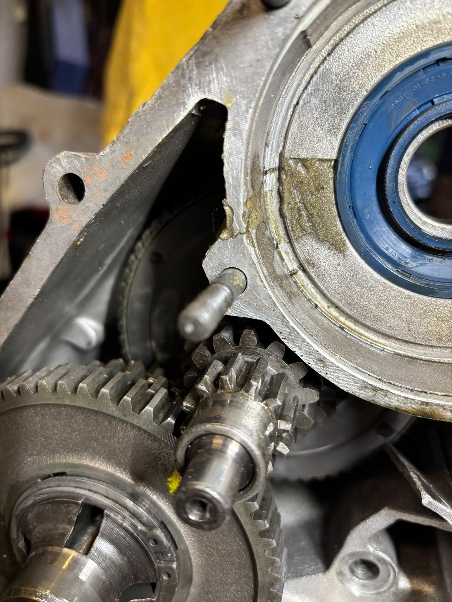

Is dit blok nog te redden?
Gisteren het rally blok opengemaakt een hele lelijke reparatie met jb weld en schroeven om het krukaslager op zijn plek te houden. Wat te doen kijken of het gelast kan worden of de hoop opgeven? Is nogal een cruciale plek.

Misselijk makend.
Motor volledig demonteren.
Alle JB weld verwijderen, en de barst in een v-groef uitslijpen.
Lager terug monteren en dan met (oud) lager gemonteerd laten oplassen met aluminium.
Die 2 zelftappers aan de koppelingkant ook verwijderen en gaatjes laten oplassen.
in die 2 vlakke secties op 2uur en 7uur rond het lager kan je in het midden een gat boren (NIET 'door'boren) en tappen schroefdraad M8.
Het lager wordt dan geborgd met 2 metalen plaatjes ipv de grote circlips. Dit was op de vroege Rally200 motoren zo van de fabriek af:
OIP.Q7me2aZOpSbYCENuG8xJawAAAA?r=0%26pid
en dit alles is enkel rendabel als het inlaatvlak en alle schroefdraad in de motor goed zijn, anders kijk je beter voor een nieuw/ander carter
Merci, de circlips zat bij het oude blok er niet in, alleen de beugels?
In theorie kan je alulassen, maar ik geloof nooit dat de krukaskamer ooit nog deftig lekvrij te sluiten zal zijn. Aan de keerring te zien, een late Rally 200; met andere woorden een volkomen P200E binnenkant en dus plug & play te transplanteren naar een nieuw PX200 carter. Mits wat creatief google werk vind je in Italiastan voor €600-700 Pinasco/Polini vervangcarters. Scooter-Center heeft voor ongeveer dat bedrag ook OEM PX200 carters

Houd er rekening mee als je een P200 lege carter koopt je niet noodzakelijk alles van je Rally-carter bruikbaar zal zijn. Sommige vroege Rally 200 hadden bijvoorbeeld een oliepomp uniek voor dit model met andere boring in het blok en andere geleidingsbus voor de aandrijfas.
Ik ga dan voor een compleet P blok meteen
Barst kan je laten lassen. Maar het deelvlak kan je best door een frezer opnieuw laten vlakken. Qua werkuren kan dit wel tellen.
Van het weekend een p200 blok gekocht, opengemaakt en jahoor ook lip gebroken 😩
wel minder ernstig en makkelijker te lassen.
klein gelukje en gister de linker carter helft opgehaald van een vsl1m blok (oftwel een vse1m waar de e niet goed gestanst is volgens modernvespa forum) dus perfecte match voor mijn rally blok.
