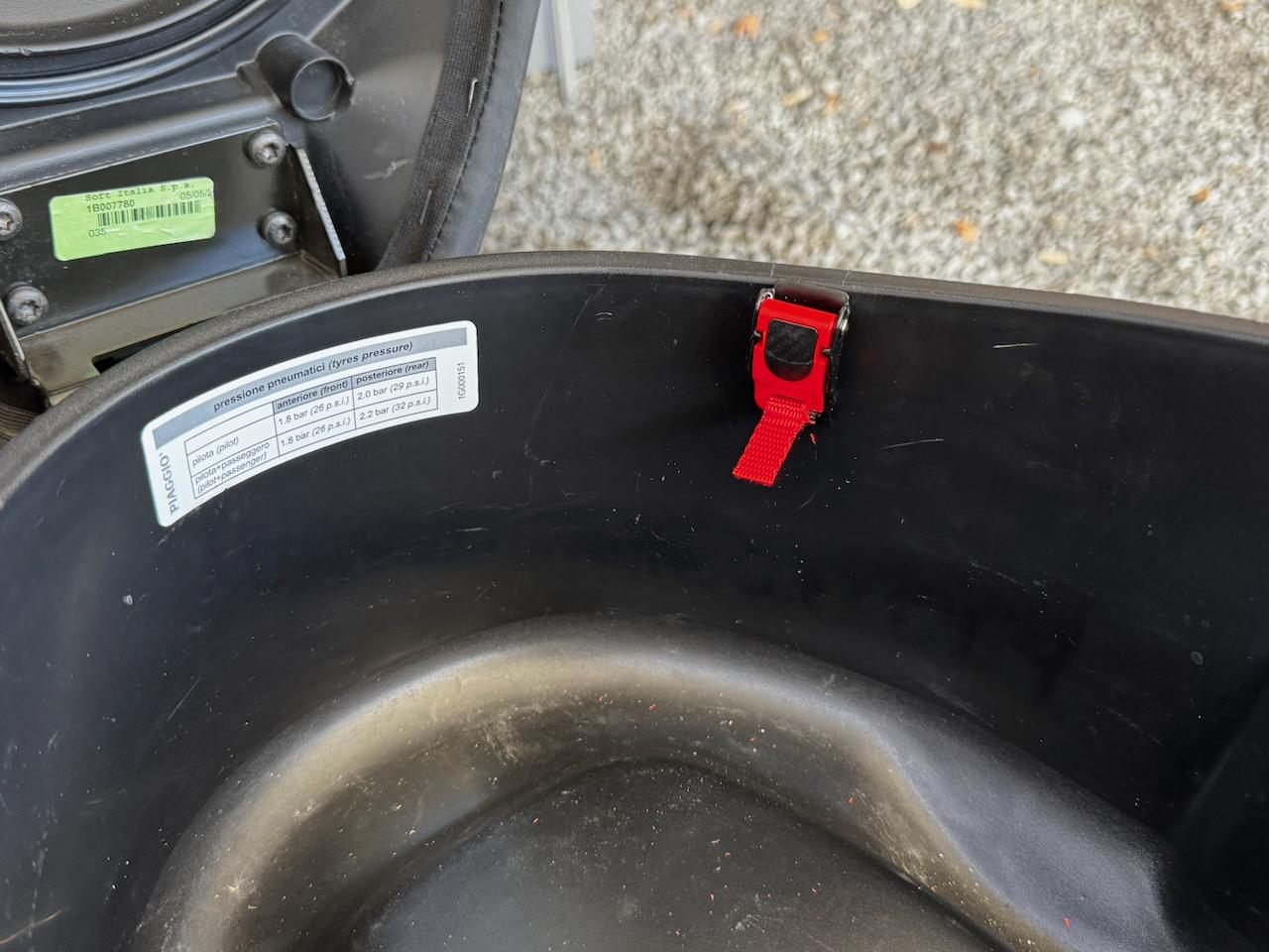

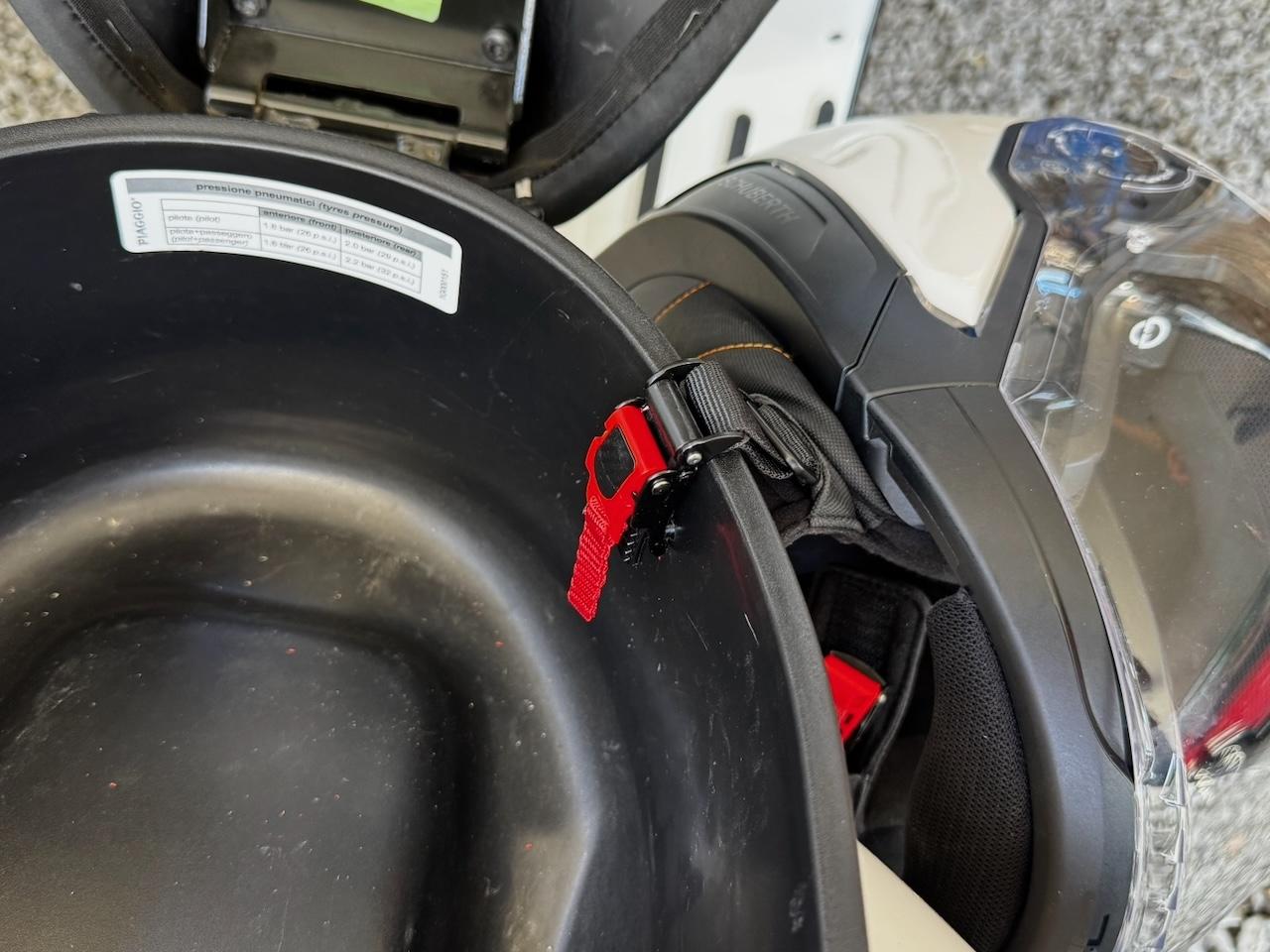

I heb onlangs een dure helm gekocht met een snelsluiting. Helaas kan ik deze niet over de knopjes onder het zadel hangen om deze enigszins veilig achter te laten wanneer ik mijn Vespa GTS parkeer. Ik heb weinig zin om met deze ketel onder mijn arm rond te lopen dus heb ik de volgende oplossing bedacht.
Een losse gesp middels popnagels aan de "bucket" gemonteerd.
Nu kan ik de helm hierin vast maken en het zadel dichtmaken waardoor deze niet meer los kan 🙂 Tevens hangt de communicatie aan de onderkant waardoor deze niet zichtbaar is en heel moeilijk te bereiken is zoals de helm aan de scooter hangt.
