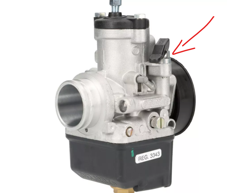

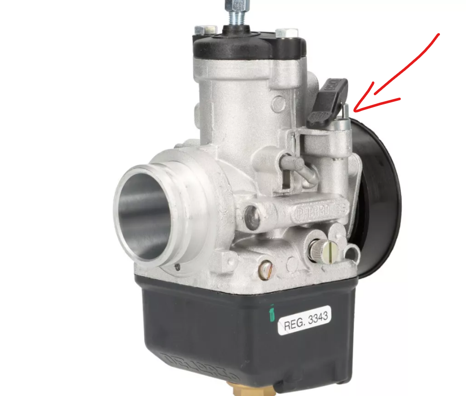

Frederik9111 Posted April 21 Posted April 21 (edited) Geen van beiden passen op Si H Dellorto's hoor. Makkelijkste manier is gewoon een Si E installeren met een universele chokekabel. Edited April 21 by Frederik9111
Bowyer Posted April 21 Author Posted April 21 De eerste die Nero stuurde lijkt wat klem betreft wel op die van de elektrische shoke. alleen het dopje is anders. Het naaldje mist. Die jij stuurt past niet op de Cosa carburateur?
Frederik9111 Posted April 21 Posted April 21 (edited) Op Cosa zit normaliter deze E-choke. Merk de naald vs. de platte "plunger". (Uiteraard zonder Nero vingerwijzend te willen corrigeren: 😁) De eerste link hierboven is een e-choke-conversieoplossingen voor Dellorto PHVA/ PHVB/ PHBH/...-carburatoren. Zoals bvb: De 2de link is een alternatief voor de klikchoke op Dellorte PHBH (vervangen door een kabelexemplaar). Edited April 21 by Frederik9111
