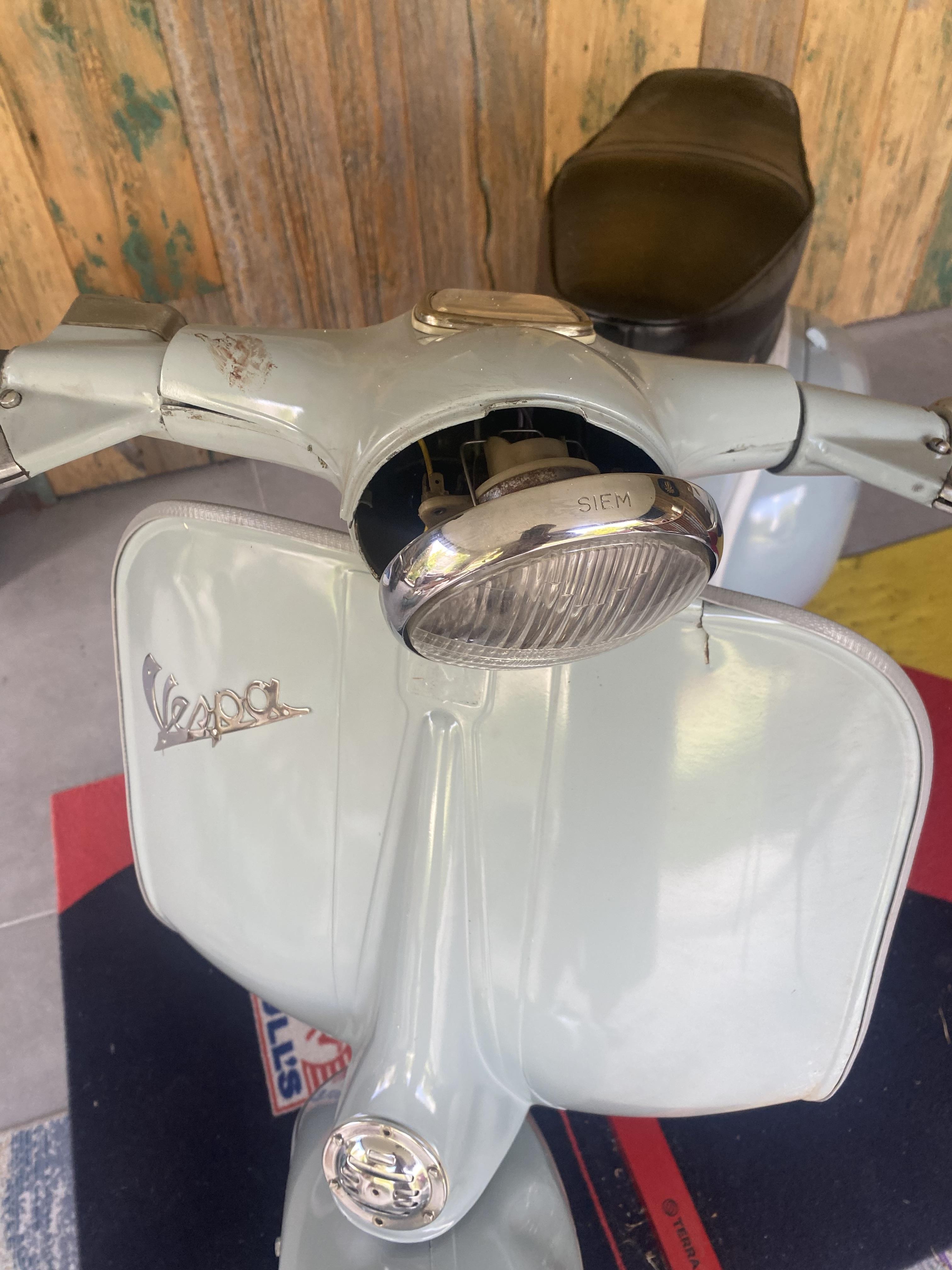

Spijtig genoeg heb ik een tijd geleden ook een ongeval met mijn VNB uit 1961 gehad .
Hij was voordien echt wel in een zeer mooie staat .
Nu overleg ik me om hem volledig uit elkaar te laten halen en terug  te laten lakken en in originele staat te laten zetten .
Kunnen jullie me even helpen met de volgende vragen .
Claxon en Vespa logo origineel zwart of chrome ?
Voorvork kapje chrome of gelakt ?
Lichtschakelaar chrome of gelakt ?
Bescherming beenschild chrome of wit ?
Achterlicht volledig gelakt of chrome ?
Bijgevoeg enkele foto's voor en na het ongeval .
En hierbij een link naar een Vespa die denk ik compleet origineel gerestaureerd is .
https://www.vespazio.com/en/vespa-125-vnb1t-1960-2/
Als budget voor de totaal restauratie reken ik op een +-2500€  ? Is dit realistisch ?

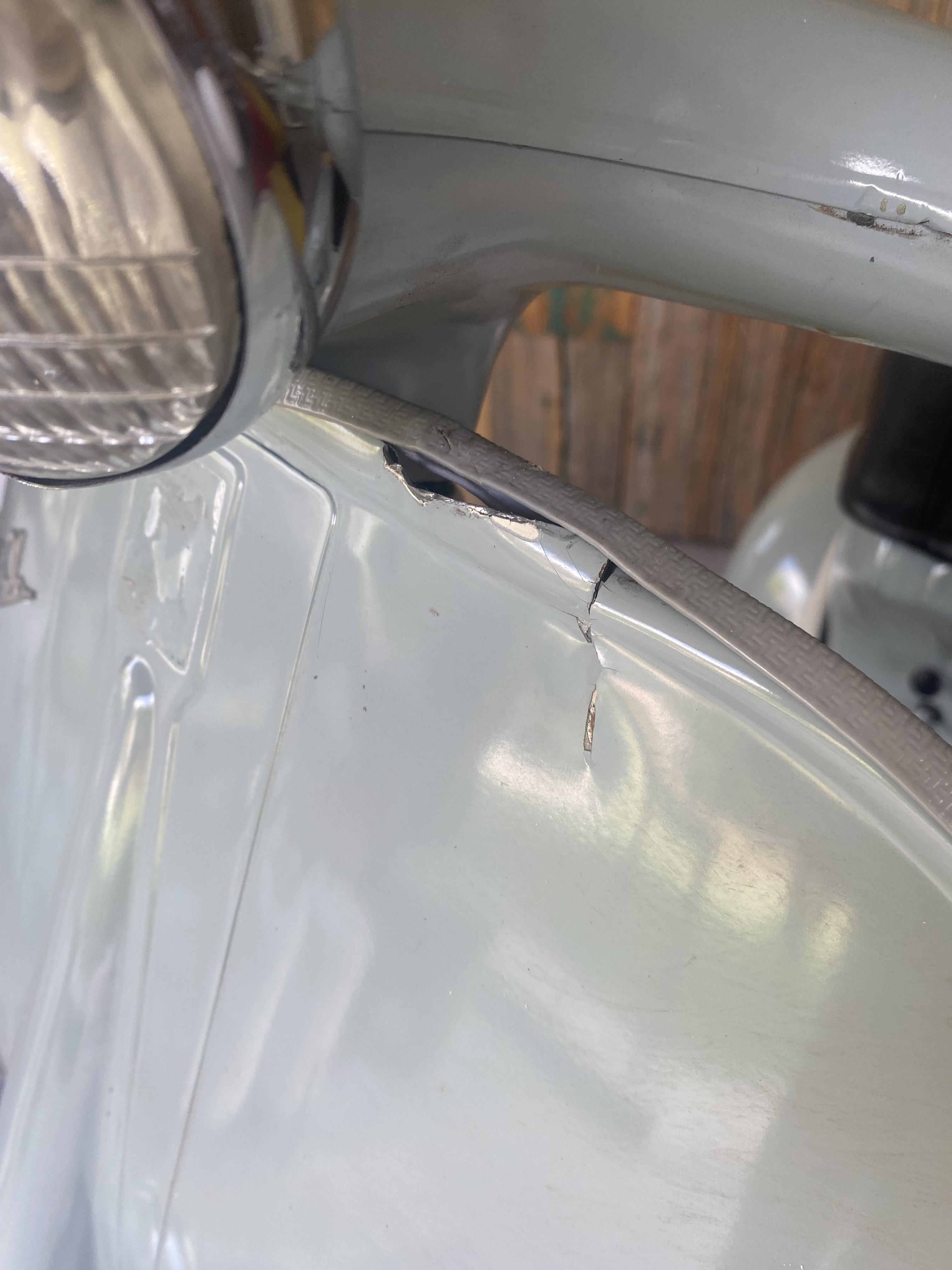

Sorry ik zie deze post nu pas, jij helemaal ok?
schade is behoorlijk heftig, bil en spatbord zijn te vervangen maar het frame heeft ook een flinke knauw gekregen, denk dat 2500€ aan de lichte kant is, volledig spuiten is al gauw 1000€
