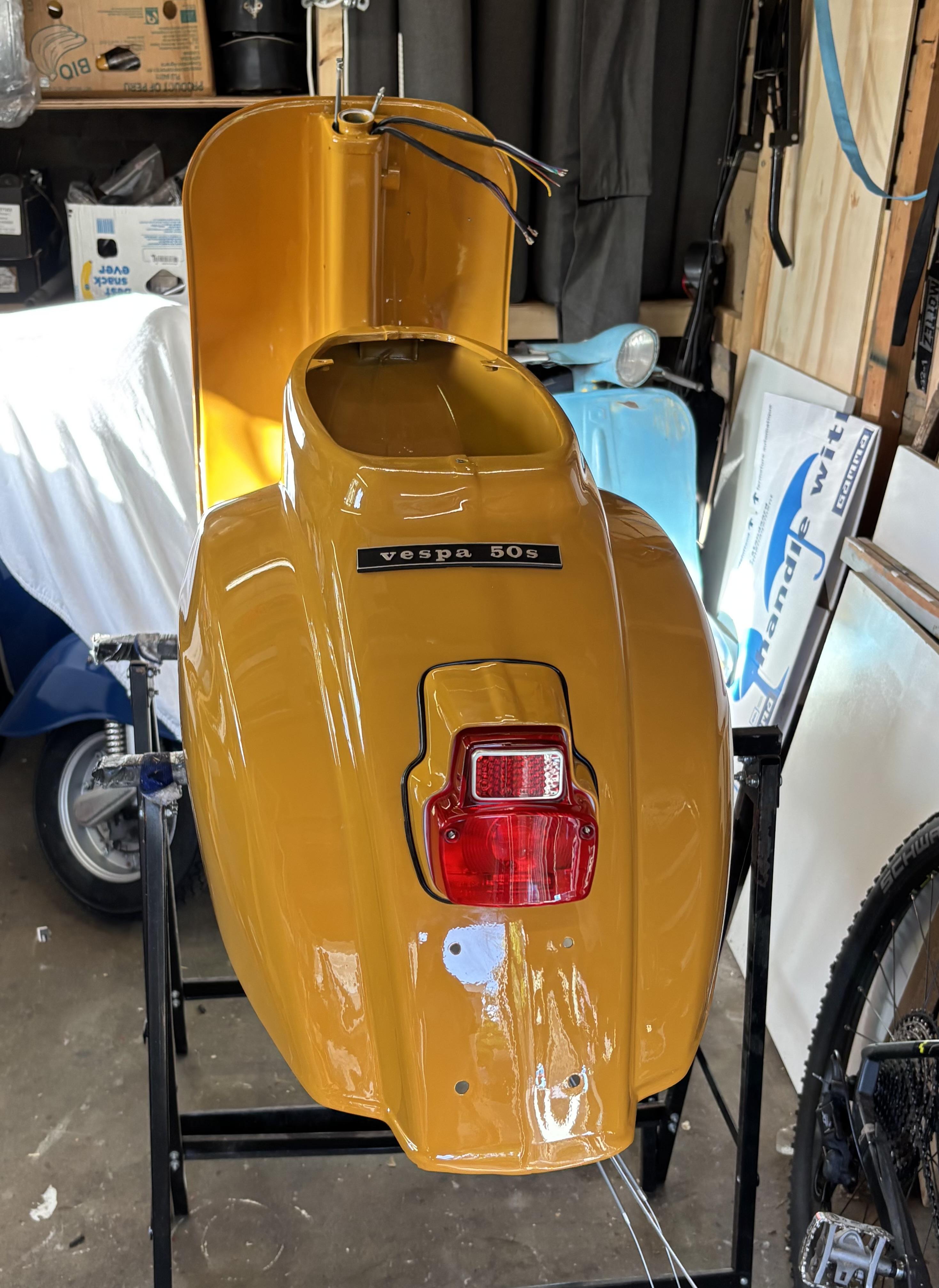

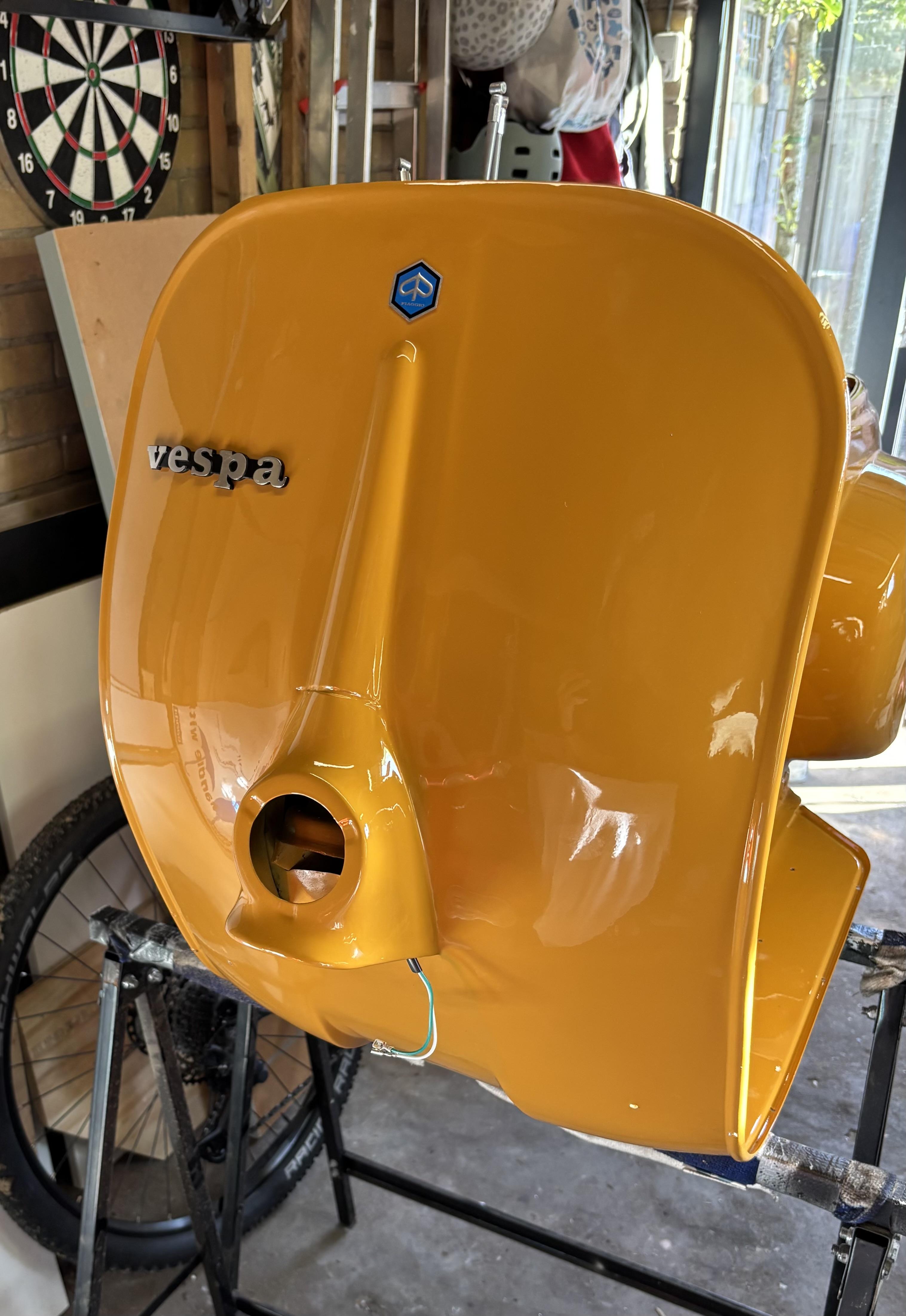

Het schiet op met de Vespa, een volledig nieuwe vloer met voorkant en neus en weer mooi gespoten, het blok zit ook alweer in elkaar.
