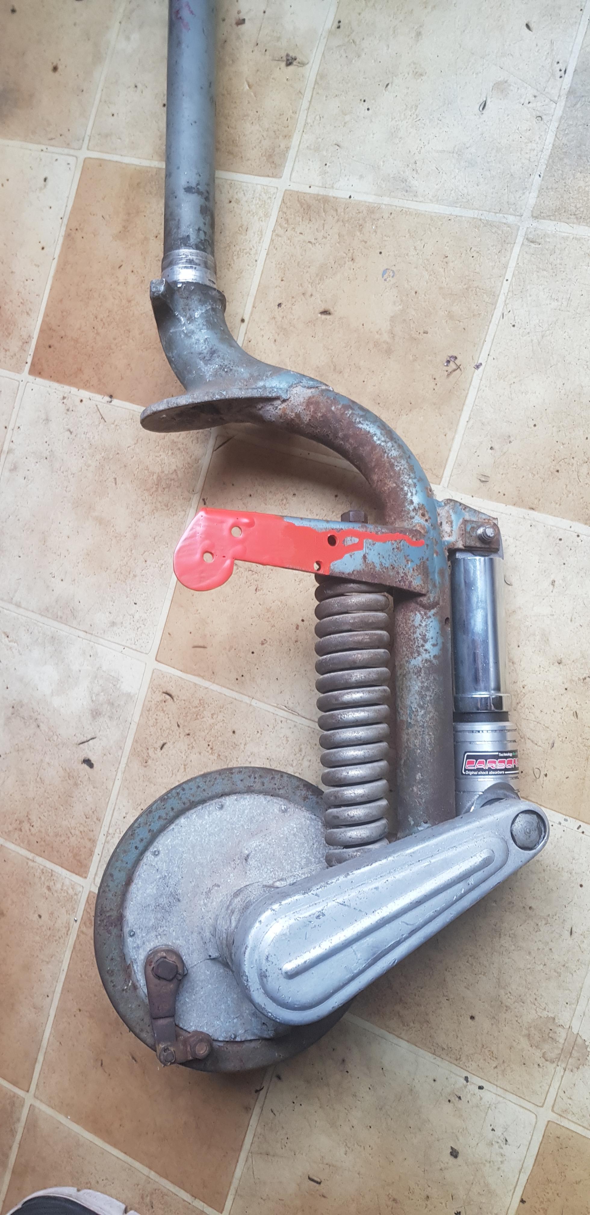

f4_1400 Posted December 30, 2025 Author Posted December 30, 2025 Inmiddels een nieuwe 10 inch voorvork gekocht, maar de pasvorm voor het spatbord is belabberd. Ik heb het aluminium gietstuk flink moeten bijwerken om het spatbord bovenaan uberhaupt enigszins te laten aansluiten en nu ik het wiel geplaatst heb zie ik dat het spatbord daar niet eens mee uitlijnt... Nu eens nadenken wat te doen: zo monteren en uitlijning wiel checken alvorens meer te doen, spatbordbeugel beter uitlijnen (slijpen en lassen), mijn verlies nemen en een originele 10 inch voorvork plaatsen...

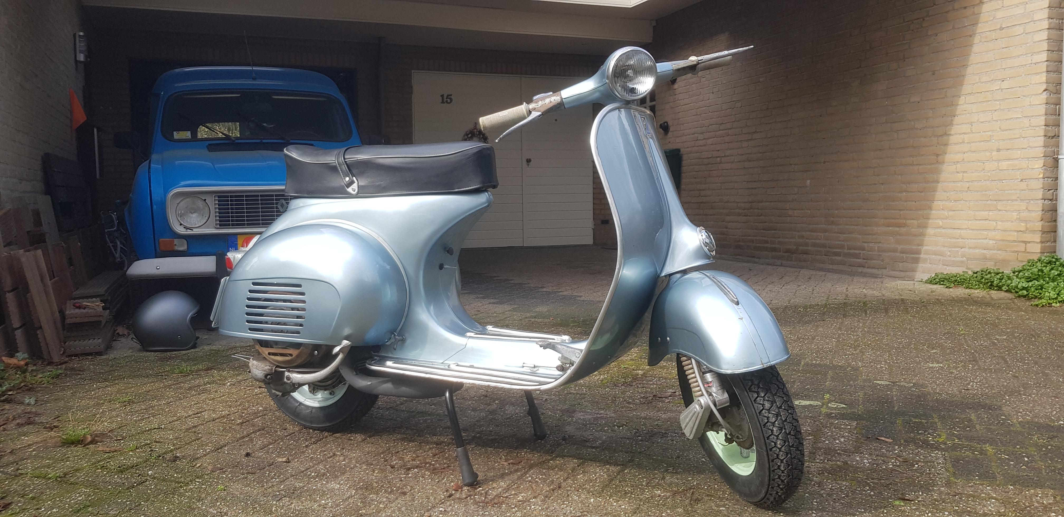

f4_1400 Posted March 10 Author Posted March 10 Originele 10 inch voorvork geplaatst, past véél beter! Het betreft een VGL (wideframe) voorvork, die had lichte aanpassingen nodig: bevestigingspunten van het (gedeelde) VNB spatbord voorzien, die zijn anders dan het VGL spatbord (uit 1 stuk). Verder een nokje op de voorvork lassen tbv stuurslot en de inkeping voor head set/stuur zit op een andere plek, ik moest er dus een bijvijlen op de juiste plek. 2
