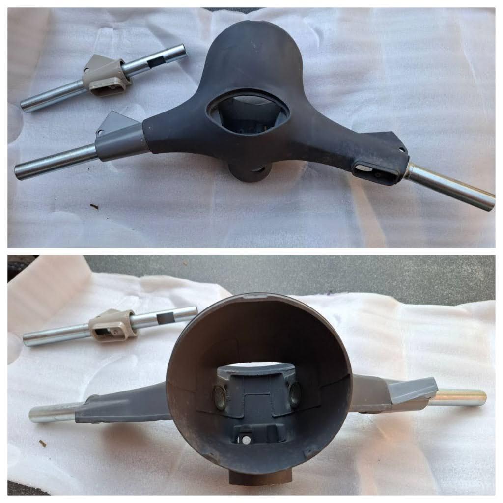

Eindelijk, na vele weken wachten lijkt de Aziatische boot te zijn aangemeerd en werd het stuur geleverd.
Rond licht, specifieke vorm kilometerteller, en de stuurpen bevestiging normaal identiek aan PX/LML (stuurbout 'van achter naar voor' ipv dwars te monteren, dus geen aanpassingen aan voorvork nodig normaal?). Bij de Sprint / GS / Rally sturen lijkt dit toch net een andere combinatie telkens.
Nog even uit te zoeken of ik wel of geen pinkerbediening wil (heb beide types linkse stuurbaren voorzien), en of dit zomaar elektrisch te schakelen valt, want ik weet niet of er verschil in zit in schakerlaars met 'normaal open of 'normaal gesloten' contacten. Meten is weten, daarmee gaan we het winterseizoen in.

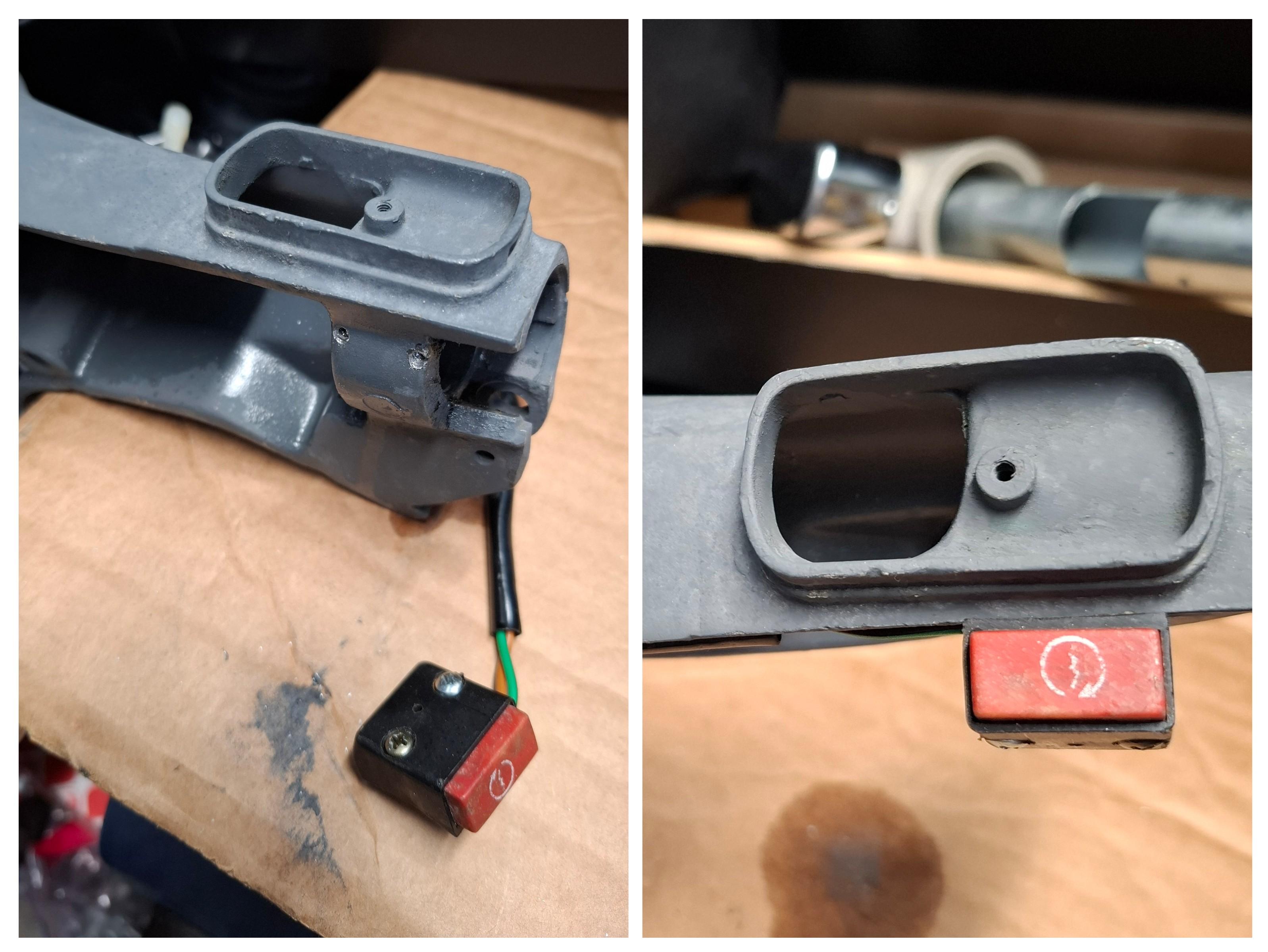

Omdat we geen kloon gaan maken maar moderne techniek met oude looks willen bereiken, even nagedacht wat te doen met de reeds aanwezige elektrische starter.
Het nieuwe stuur is hier niet op voorzien. Toch ga ik proberen dit werkend te krijgen, het kan er achteraf nog afgesmeten worden.
Rechts moet de startknop voorzien worden, links een schakelcontact in de koppelingshendel voor de startknop veilig te laten werken (koppeling trekken voor start). Met wat boortjes en tappers gelukt.
Op een gelijkaardige manier probeer ik misschien ook nog een voorrem schakelaar te voorzien.

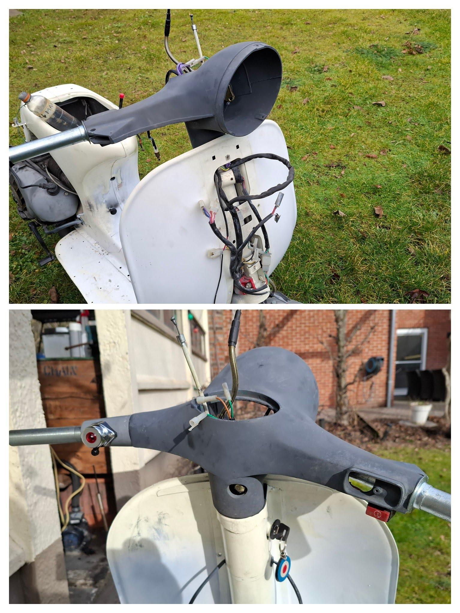

Weinig gedaan, maar om toch zeker nog met een goed gevoel de winter in te gaan is er nog wat werk verzet. Niet evident, een moderner LML stuur is qua mekaniek toch net iets anders dan dit stuur. De meegeleverde interne metalen schakel en gas componenten uit Azië leken wel geperst te zijn uit een droge pannekoek, onmogelijk te gebruiken of af te stellen 😲 Opnieuw wat kwaliteit besteld, en na wat Frankenstein operaties, jawel: Het stuur is nu gemonteerd en operationeel, we kunnen gassen, koppelen, en schakelen, de eerste proef meters zijn gereden! Elektra is nog een andere hoofdbreker, maar da's optioneel toch 😉
