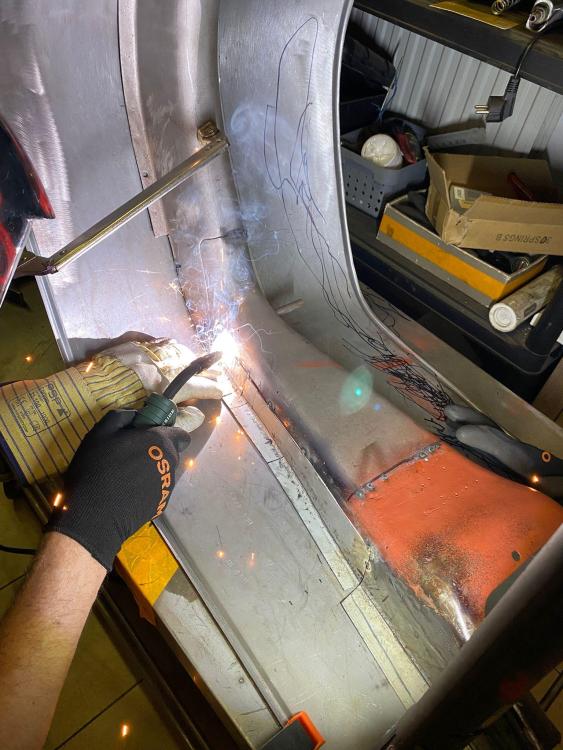

Lang stil geweest, maar toch iedere week aan dit project gewerkt.
hebben de tunnel opnieuw gedaan waren niet tevreden met het resultaat. Zijn nu eindelijk zover dat we de twee delen aan elkaar hebben gepuntlast.
we kwamen bij vergelijking erachter dat het frame twee cm korter was dan de andere rally die ik heb staan dus dit hebben we ook nog moeten corrigeren uiteindelijk op een verschil van 1 cm geeindigd.
aangezien we voor het slopen de metalen stang tussen kolom en frame hebben geinstalleerd kan het verschil niet aan ons hebben gelegen…

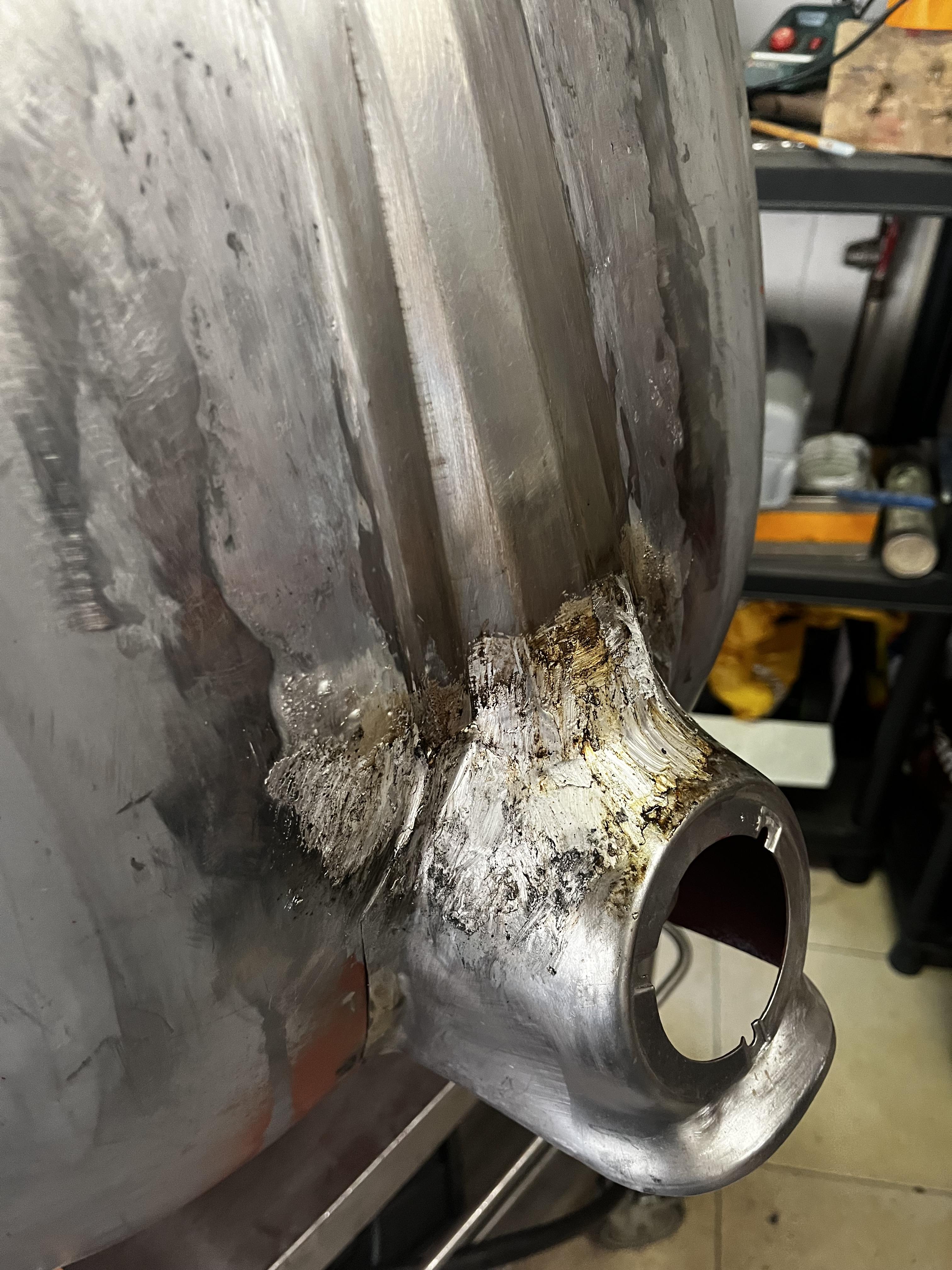

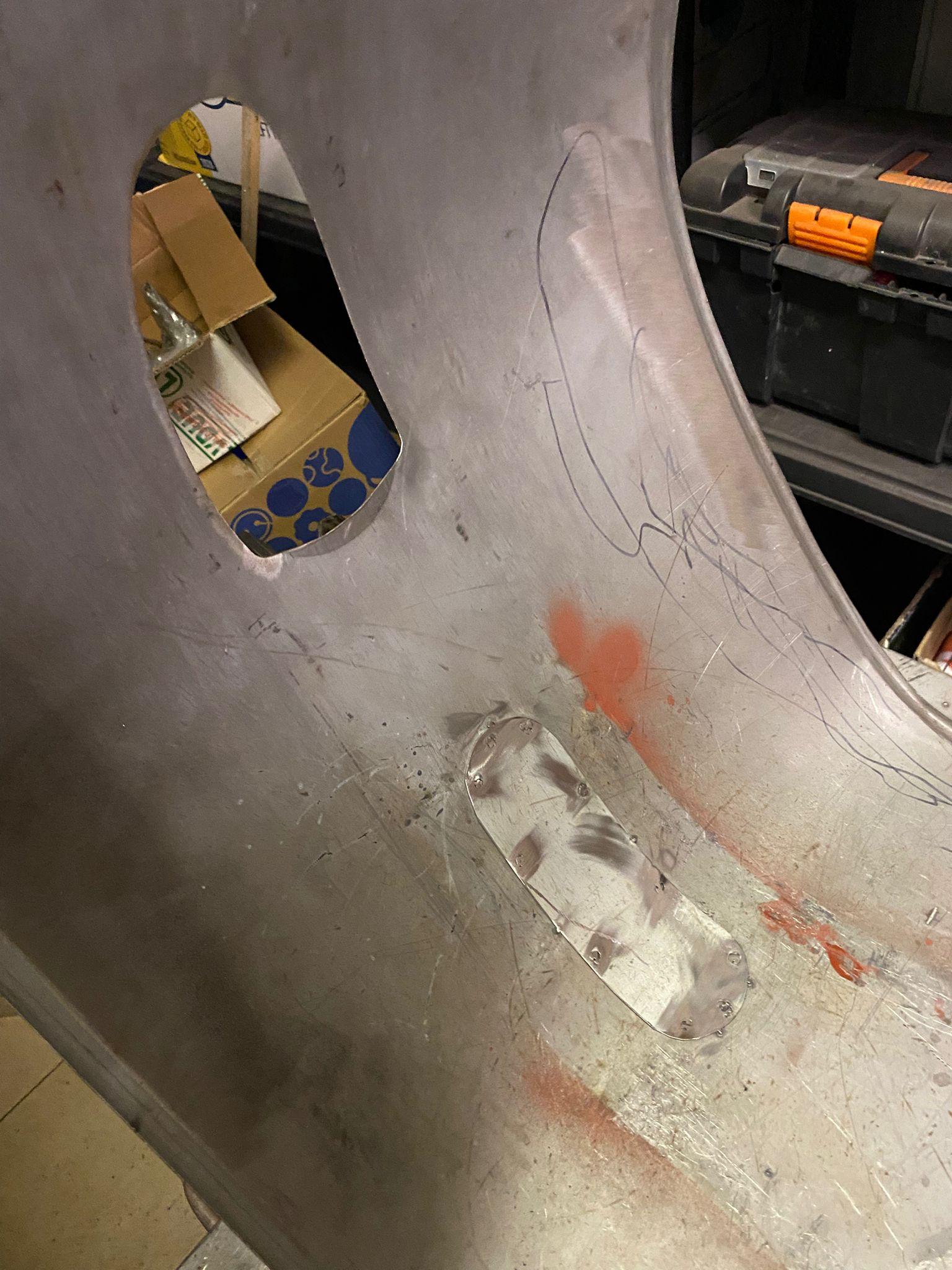

Randjes afwerken IMG_6860.thumb.jpeg.61684d4dcc653692ecf31284fdf32f23.jpegIMG_6861.thumb.jpeg.c5917b12cac62d186237fffc8e76a206.jpeg
Kiertje verhitten met gasbrander en dan aantikken om nette aansluiting te krijgen

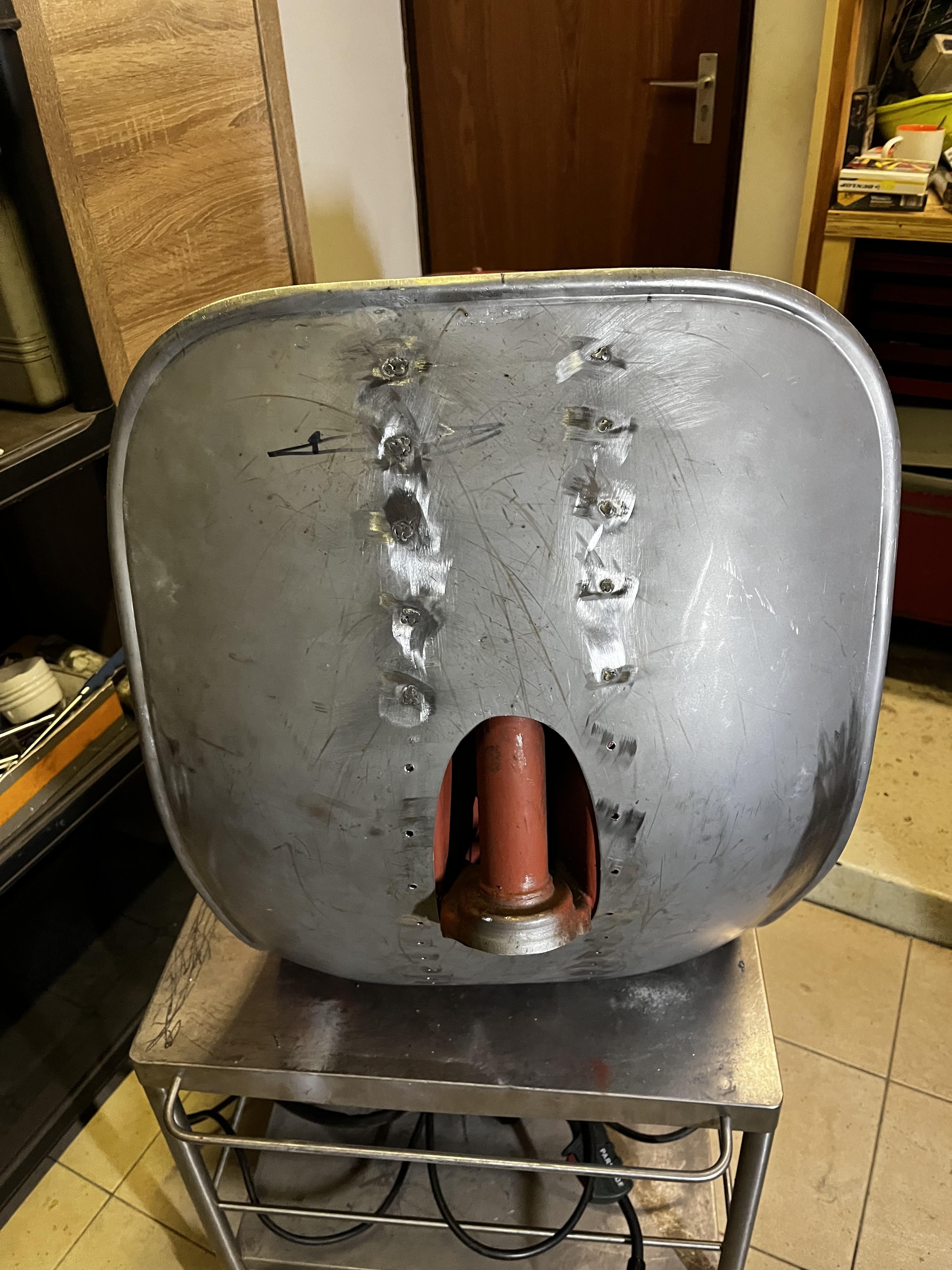

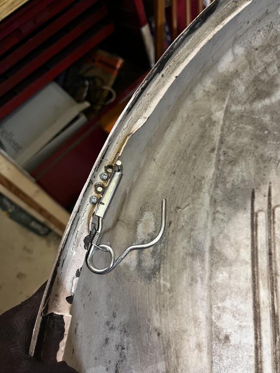

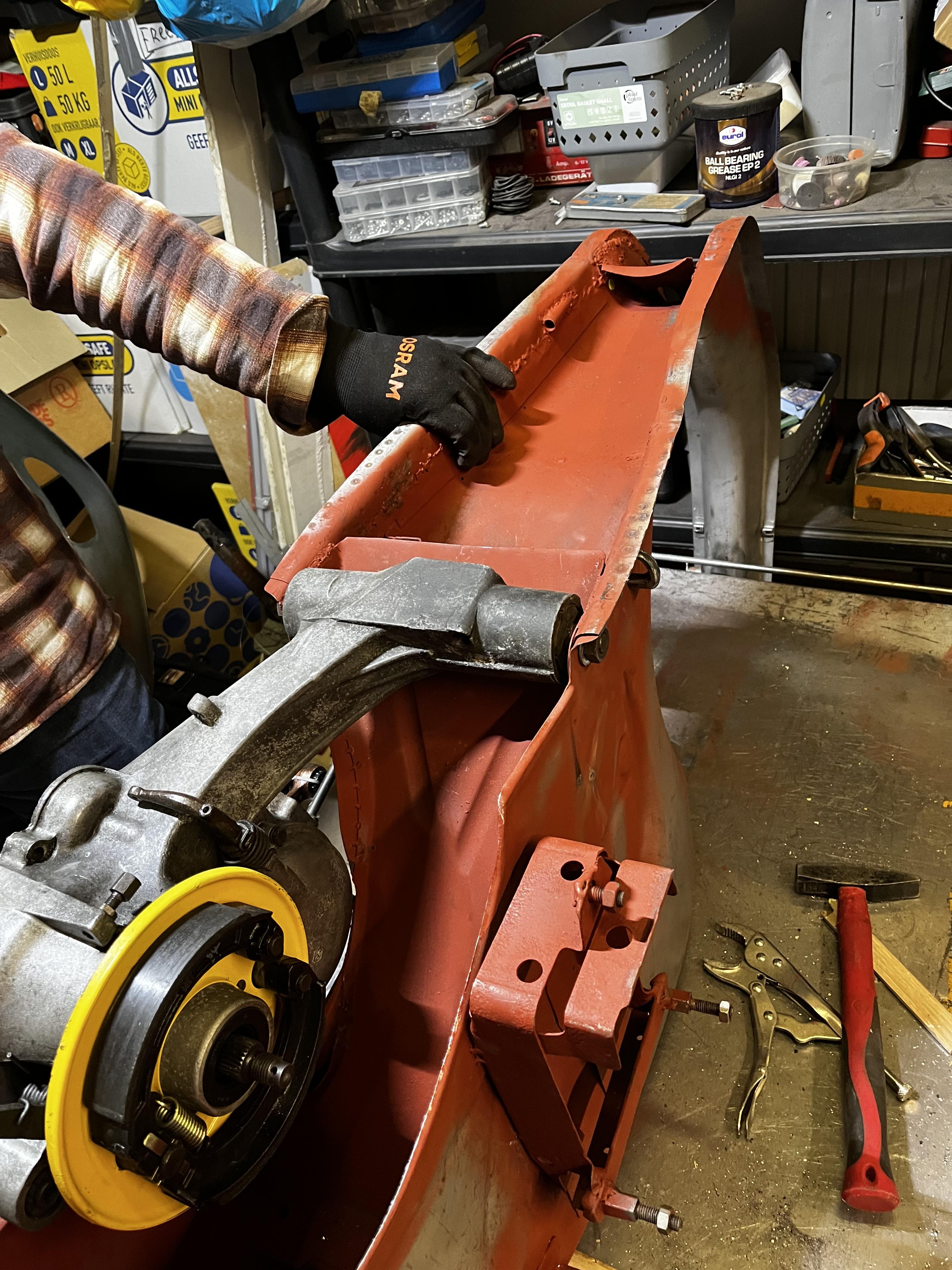

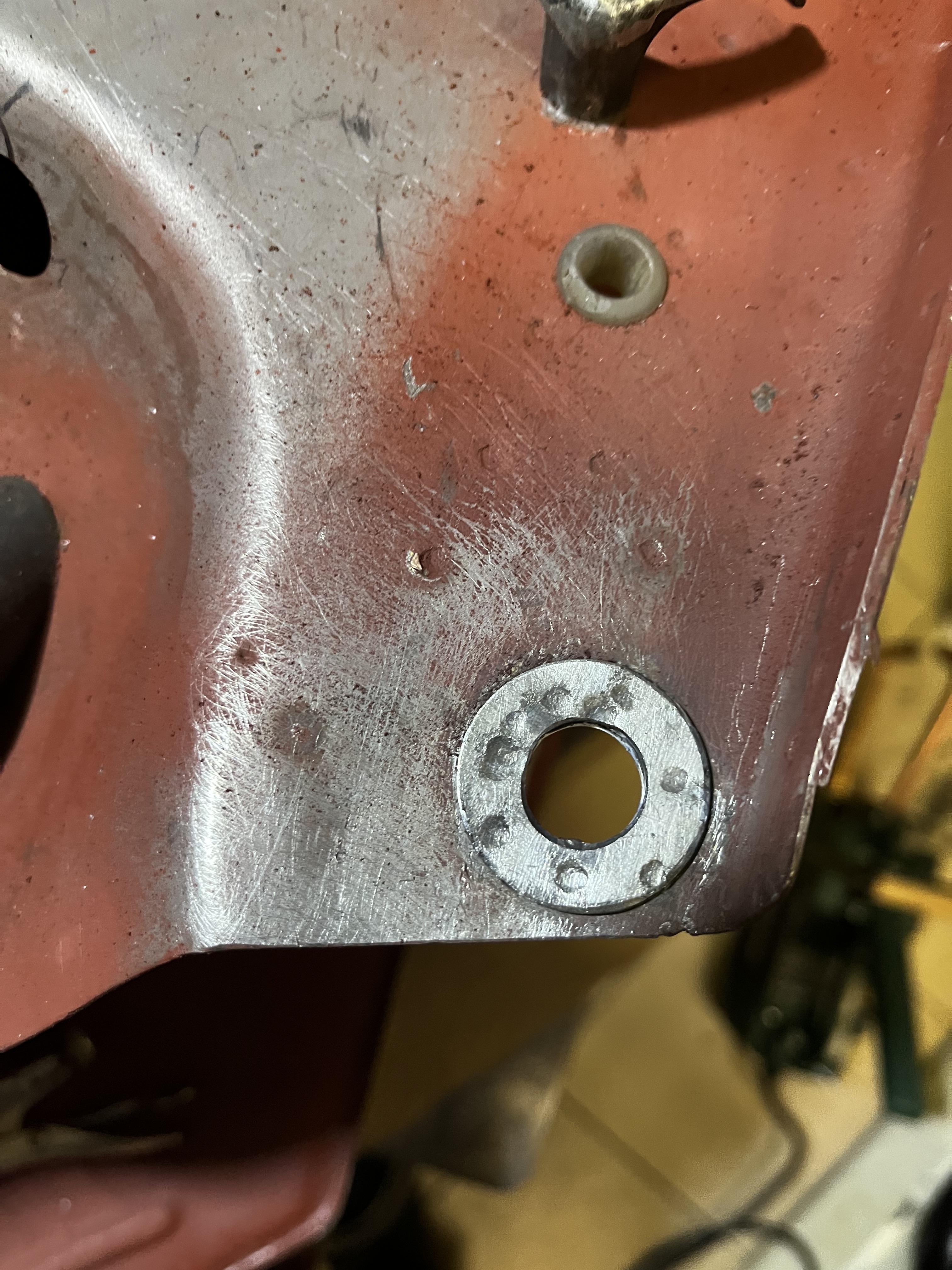

Weer wat verder, binnenbeugel vast gezet, zorgen dat beugels met schroefdraad goed passen, dat tank past en gaten voor bilklemmen gestart

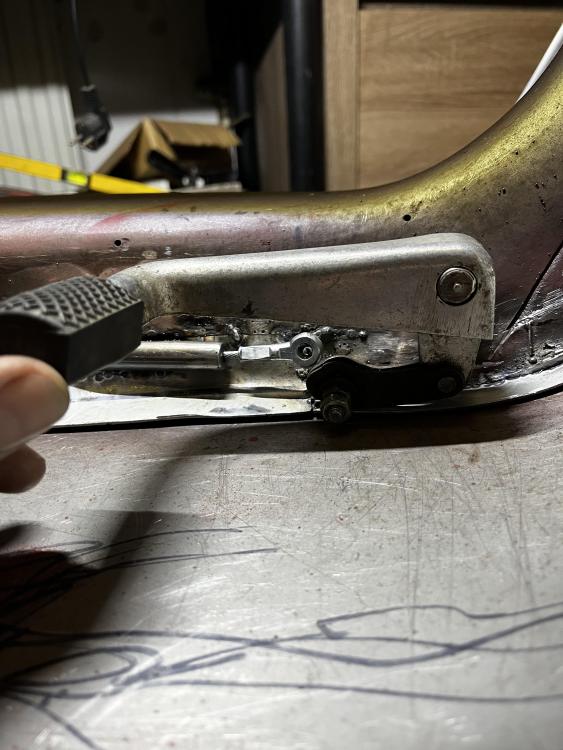

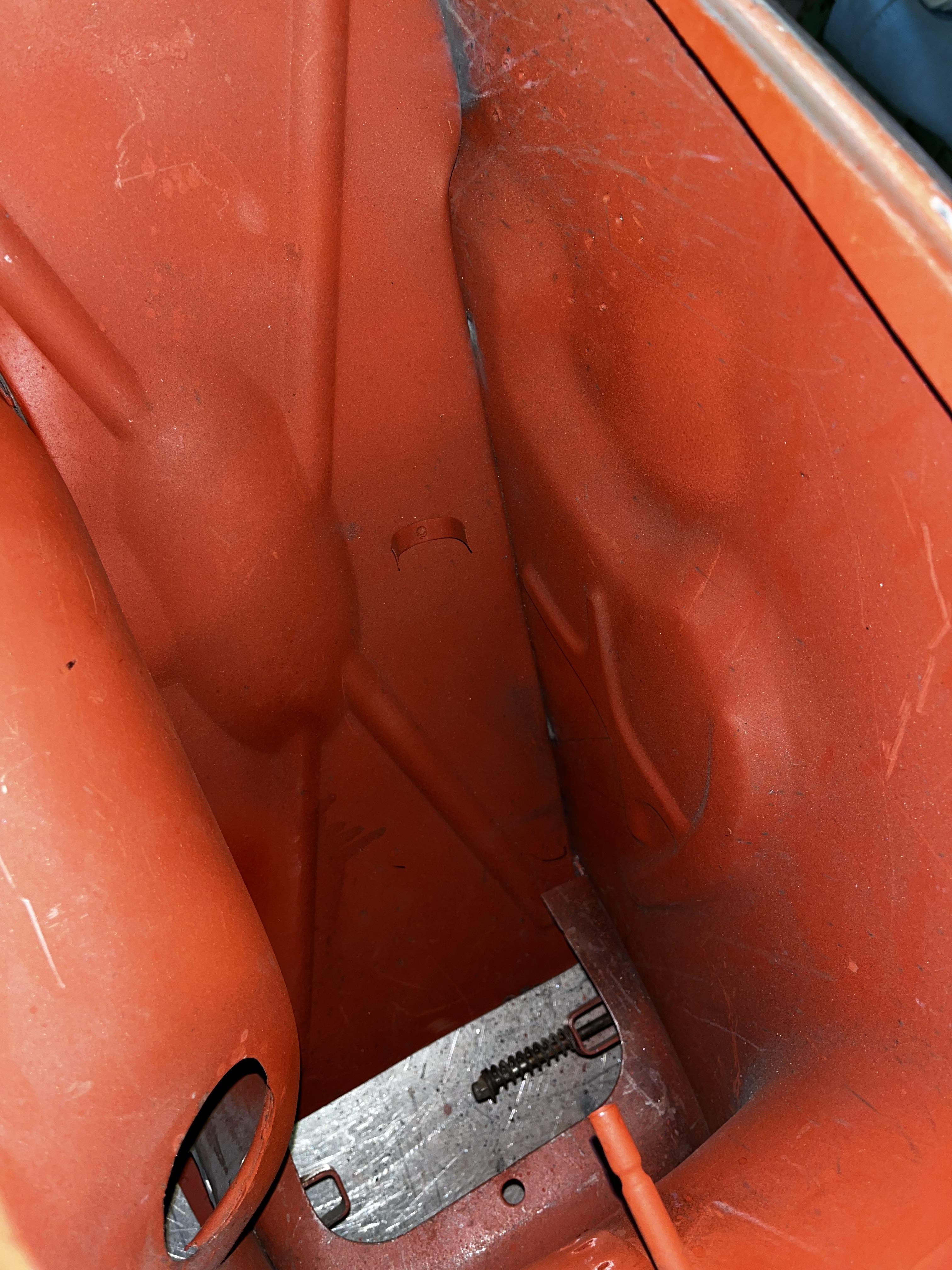

Kleine update, nieuwe beugel in rechterbil gezet. Volgende week motorgaten maken en vloerplaat voorbereiden. Iemand die weet hoe de kabels lopen (zie foto) deze wil ik nl plaatsen voordat de vloerplaat erop komt.IMG_6962.thumb.jpeg.76e0a3d608a4cef4ed0507255ef47930.jpegIMG_6961.thumb.jpeg.b7911de2b2da8e79c1742cc77e2dcf4a.jpegIMG_6963.thumb.jpeg.99582e190702cf5eb7d1eca5624d24d8.jpeg

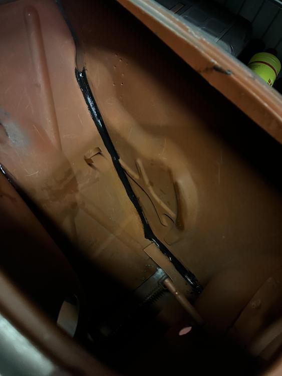

Nu is echt iedere laatste las gedaan 🤦🏻‍♂️ wat een klus, heb speciale kit voor framedelen gehaald volgende stap.

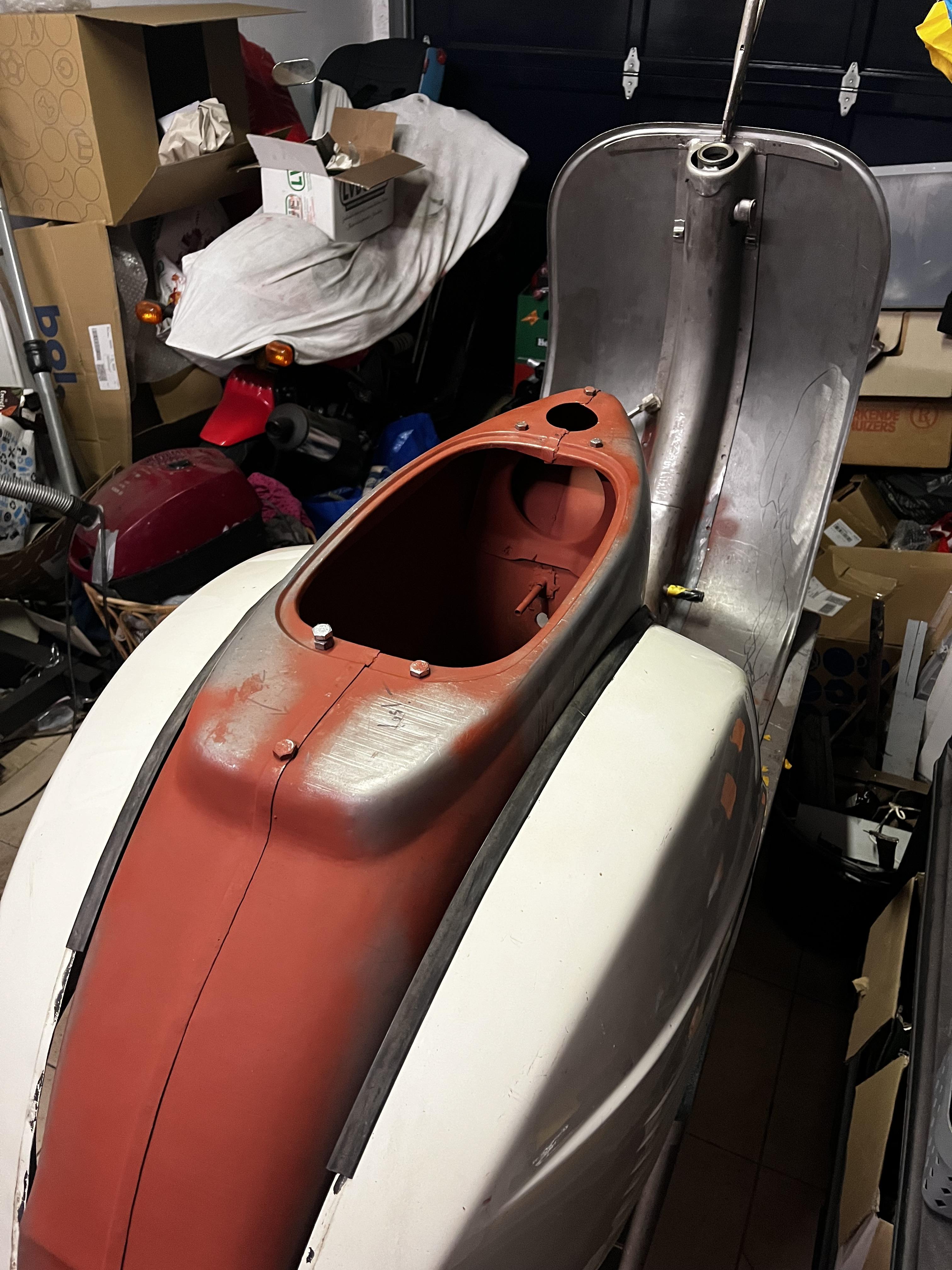

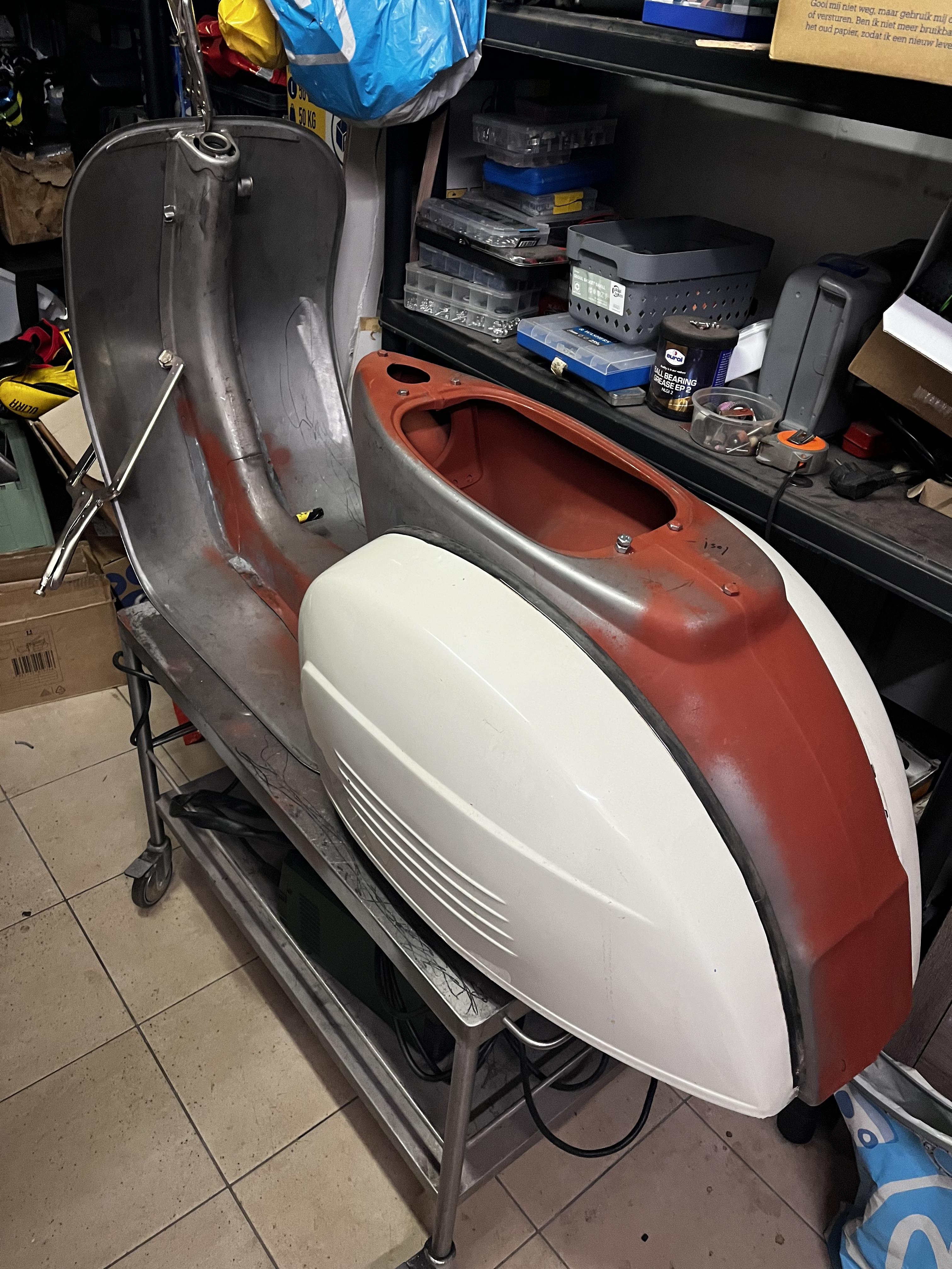

Met de hitte weinig gedaan, maar vandaag proef passen, alles lijkt correct te zitten!
