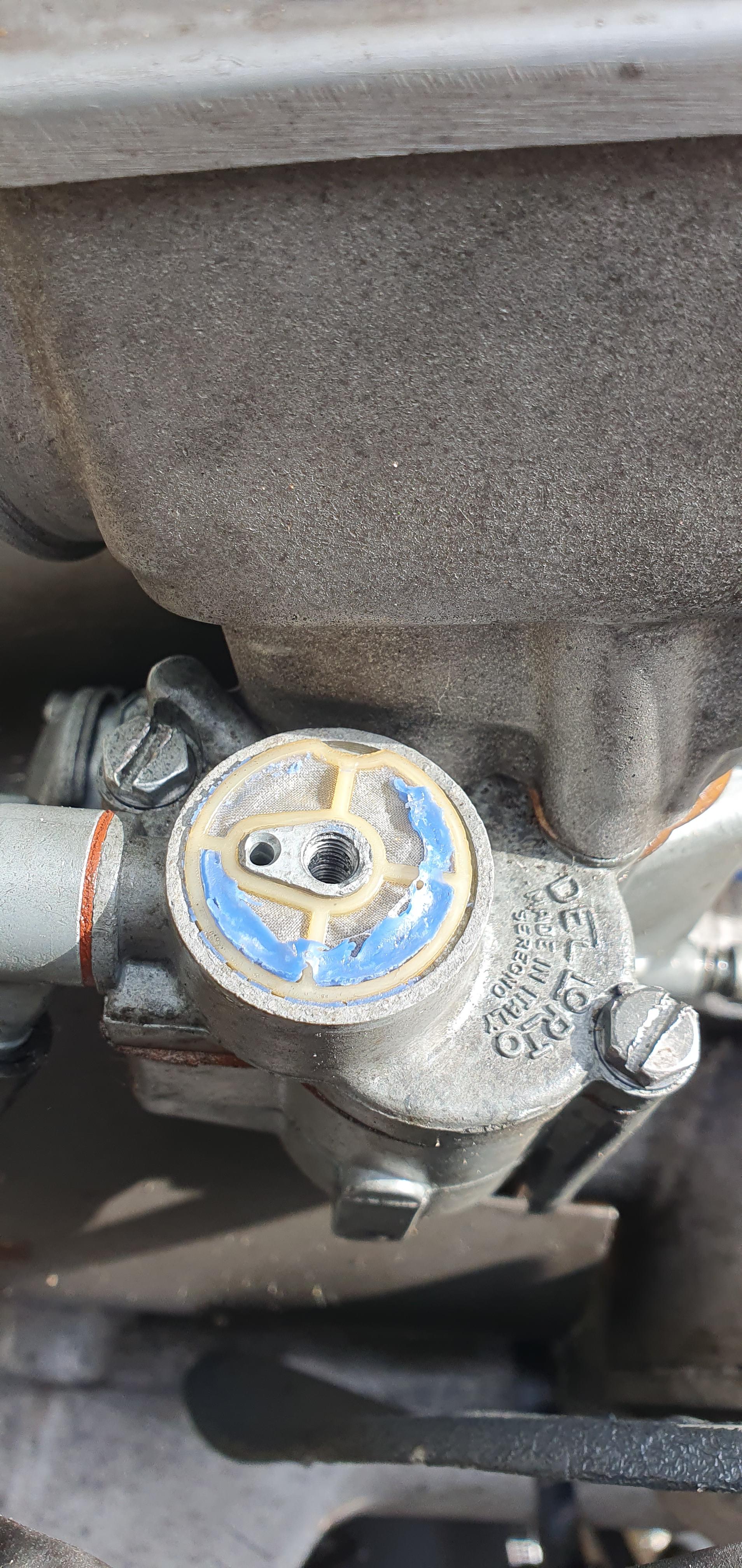

nero Posted September 9, 2024 Author Posted September 9, 2024 Weer een lesje bijgeleerd: ik had het carburatordekseltje mooi afgekit met olie-vaste siliconen omdat er daar vaak benzine lekt. Gevolg: Dit probleem + een halfdefect bougiekop opgelost, morgen de motor verder op punt zetten als het wat droog blijft tenminste... Groetjes, nero. 2 1

Adrian Posted September 10, 2024 Posted September 10, 2024 probeer eerst een een ander kapje ze verbuigen soms door te vast te zetten, dit in combinatie met oude pakking geeft dan lekken. gr 1

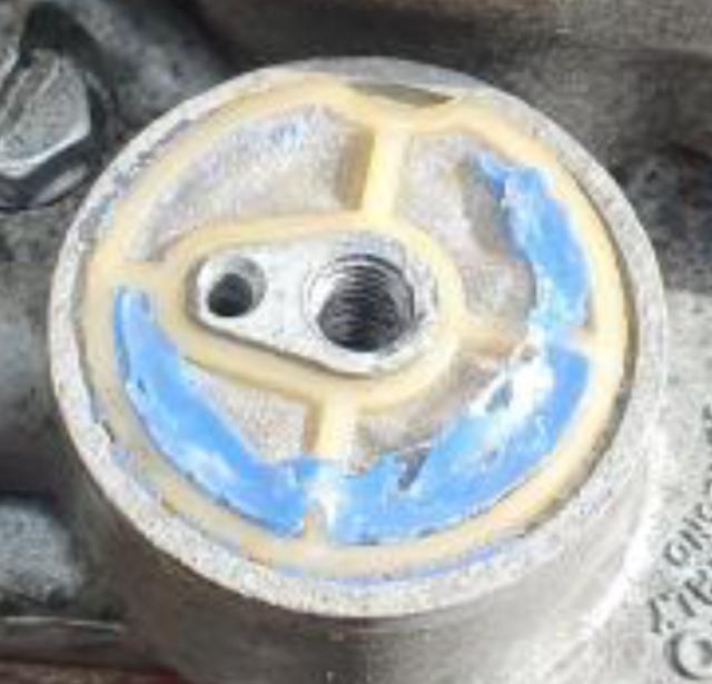

Niels_1977 Posted September 10, 2024 Posted September 10, 2024 (edited) 21 hours ago, nero said: Denk dat ik beter een dubbele dichting steek. Groetjes, nero. En wat bij oudere carbs (en bij deze dus ook) niet helpt is dat de bovenkant vd ronde aluminium ring gecorrodeerd is waardoor er geen luchtdichte afsluiting is. De ergste oneffenheden licht wegschuren kan de oplossing zijn. Edited September 10, 2024 by Niels_1977 1
Frederik9111 Posted September 11, 2024 Posted September 11, 2024 Weer zo'n FMP-fantasietje. De samendrukbare rubberen of kartonnen pakking sluit vloeistofdicht af. Niet het metaal op metaal. Aluminiumoxide lost overigens op in benzine. Zijn advies om het tapgat nog bijkomend in te korten is al helemaal van de pot gerukt. Wat Adrian overigens aanhaalt is wel correct. Té hard aanspannen (bvb. door een uitgedroogde pakking) doet het dekseltje wat "tulpen" waardoor die vervolgens nooit meer correct afsluit. Een vers dekseltje kost een paar euro's. 1 1
Niels_1977 Posted September 11, 2024 Posted September 11, 2024 1 hour ago, Frederik9111 said: Weer zo'n FMP-fantasietje. De samendrukbare rubberen of kartonnen pakking sluit vloeistofdicht af. Niet het metaal op metaal. Aluminiumoxide lost overigens op in benzine. Zijn advies om het tapgat nog bijkomend in te korten is al helemaal van de pot gerukt. Wat Adrian overigens aanhaalt is wel correct. Té hard aanspannen (bvb. door een uitgedroogde pakking) doet het dekseltje wat "tulpen" waardoor die vervolgens nooit meer correct afsluit. Een vers dekseltje kost een paar euro's. Geen complete fantasie hoor van fmp, als de oneffenheden vh aluminium te erg worden door jarenlange corrosie dan sluit het met de rubberringen of karton ringen ook niet goed meer af. Hierdoor komt er te weinig benzine in de vlotter kamer. Erg lastig te diagnostiseren probleem, dus je kan het maar beter wel even bijwerken. Ook het probleem mbt het tapgat is geen onzin, dit komt voornamelijk voor bij de nieuwere Spaco carbs, de oudere dell’ortos hebben dit probleem niet. (paar jaar terug hebben we dit al eens besproken op het forum) Bij de Spaco carbs hebben ze een verhoging aangebracht tpv het tapgat, waardoor er kans is dat je het rubber tussen kapje en carb niet goed kunt samendrukken, waardoor je een luchtlek krijgt, en de benzine dus niet goed doorstroomt naar de vlotter kamer. Dit zal bij de oudere dell’ortos geen probleem zijn, die verhoging tpv tapgat zit er meestal niet. Waarom Spaco hier wel voor gekozen heeft?

nero Posted September 11, 2024 Author Posted September 11, 2024 Heb het gecrontroleerd, de bovenzijde van de carbu is mooi vlak. De foto geeft een vertekend beeld door het extreem vergroten. Bij de laatste levering zat er een dikkere dichting bij (dacht een blauwe van BGM), alles sluit (voorlopig) mooi af. Groetjes, nero. 1

Niels_1977 Posted September 12, 2024 Posted September 12, 2024 Ok, wellicht zit daar het verschil in, ik heb het over gebruikte spaco’s. Na een tijd wordt de zwarte rubber ring dunner dan wanneer hij nieuw is, en dan sluit het deksel niet meer, hoe vast je de schroef ook zet.
