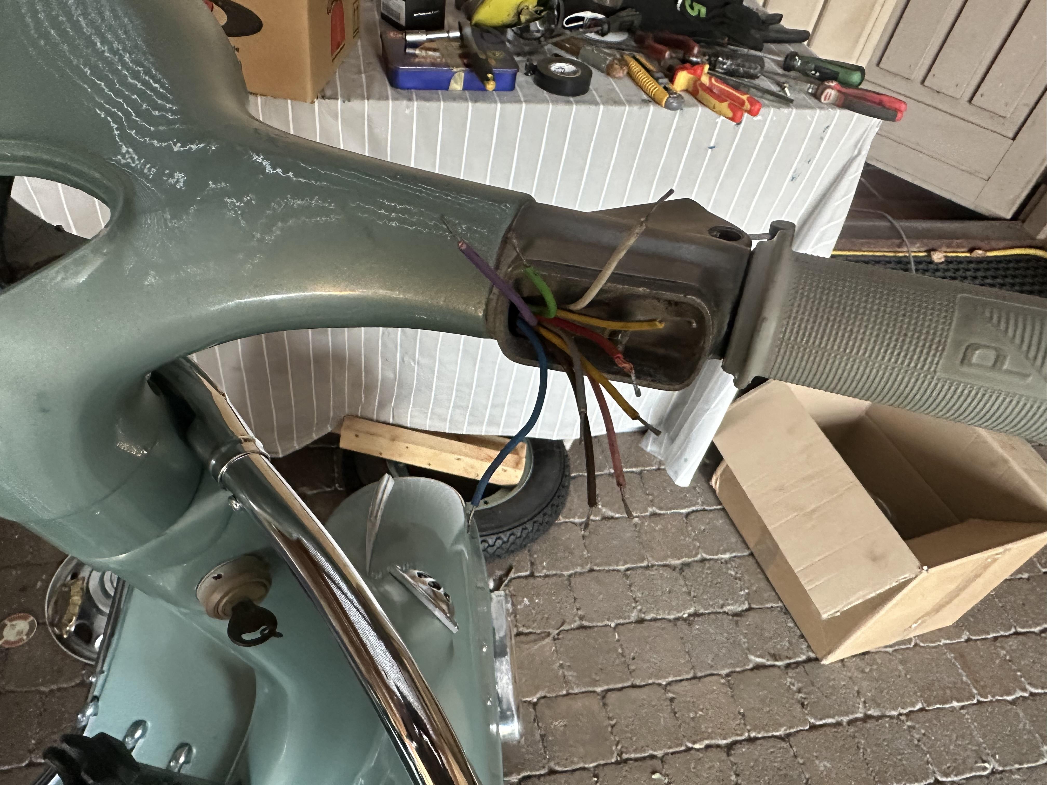

Marc 69 Posted June 20, 2024 Posted June 20, 2024 Goedeavond vanuit Nederland, Voor mijn VGLB uit '62 moet ik mijn bedrading vervangen, iemand enig idee welke dikte draad ik moet gebruiken? Ik heb een kabel 16 x 0,35 dus heb wat aders over. Is 0,35 dik genoeg of moet ik dikker gebruiken? Zo ja, wat is de gewenste dikte van het draad wat ik moet gebruiken? Bij gevoegd: het schema wat ik gevonden hebt. Ik heb dus een VGLB uit 1962 zonder accu. Mvg Marc
Pilaf Posted June 20, 2024 Posted June 20, 2024 Heb zowel voor mijn GS als GL 1,5mm2 gebruikt. Heb deze info gebruikt: https://www.rdae.nl/draad-en-kabel/enkeladerig-draad/draad-info-pagina/ Zowel GS als GL zijn nu 12v. 0,35mm2 lijkt me wat dun voor een 6v systeem, zeker als je de lampen continue aan hebt staan. 1
Marc 69 Posted June 20, 2024 Author Posted June 20, 2024 Was ik ook al bang voor, bedankt voor de info

Marc 69 Posted June 24, 2024 Author Posted June 24, 2024 Pilaf, Bedankt voor je reactie. Ik heb een VGLB zonder accu en wil de kabelboom zelf maken, ben elektricien, en zo lastig is dit niet. Er zat een kabelboom in de vespa toen ik hem kocht maar daar zaten zoveel kroonstenen en zooi aan, daar heb ik geen vertrouwen in. Was over duidelijk ook een bron van storingen, waren een hoop draaden afgeknipt, en heel anders aangesloten dan op het schema staat. Ook zat het vliegwiel er niet op. Maar nu het blok helemaal gereviseerd is en er een goed werkend vliegwiel op zit maak ik liever nu een nieuwe kabelboom als dat ik straks telkens met ellende langs de weg kom te staan. Alles staat op tekening behalve de dikte van de bedrading, vandaar mijn vraag. Iedereen bedankt voor het mee denken, het gaat goed komen. Mvg Marc 1
Wilby Posted June 24, 2024 Posted June 24, 2024 Hier een duidelijker schema, ik maak mijn kabelbomen ook zelf met draad van 0,75.

Bowyer Posted June 24, 2024 Posted June 24, 2024 Hoe lager de spanning hoe groter de stroom bij hetzelfde vermogen dus hoe dikker de draad. Er zijn schemaatjes voor om je draad dikte te berekenen. Iig is 0,35 te dun. En zoals Frederik al zegt waarom zou je de moeite doen. Als je een uurtje overwerkt heb je de kabel boom al verdient. En ik durf er een weddenschap je op af te sluiten dat je geen kabel boom maakt in een uurtje, ook niet in twee. 1
Marc 69 Posted July 28, 2024 Author Posted July 28, 2024 Met mijn eigen kabelboom rijd hij nu. Als je het te moeilijk vind wil ik er voor jou ook 1 maken, gratis. Ik help graag mensen ipv commentaar horen waar ik niet om gevraagt heb en niks aan heb. Ben misschien niet zo slim als andere, maar voorlopig is alles tot nu toe gelukt 3

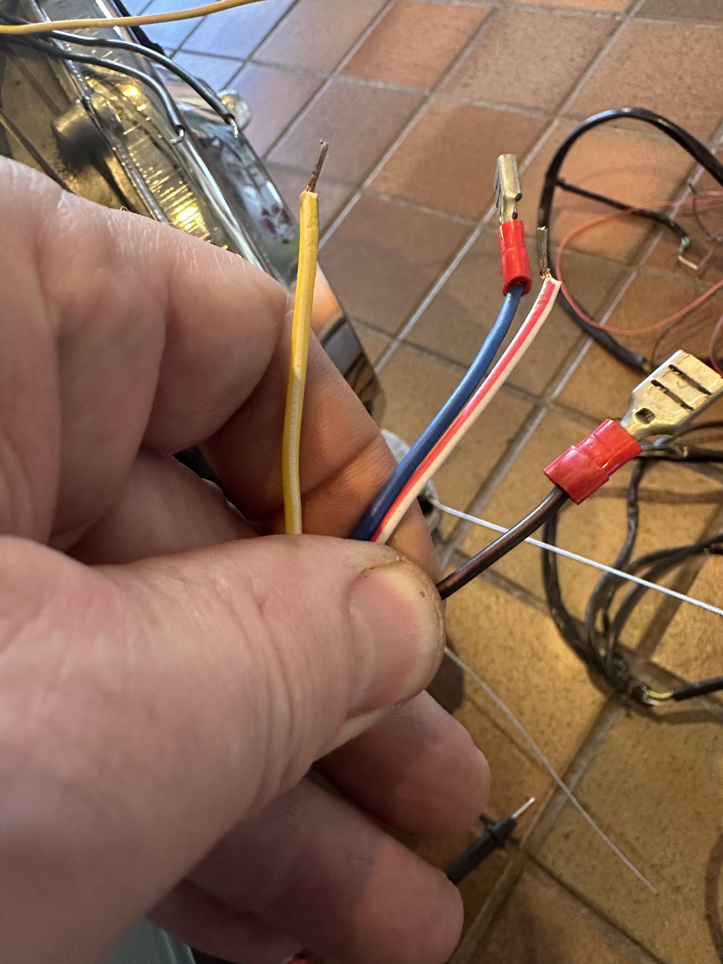

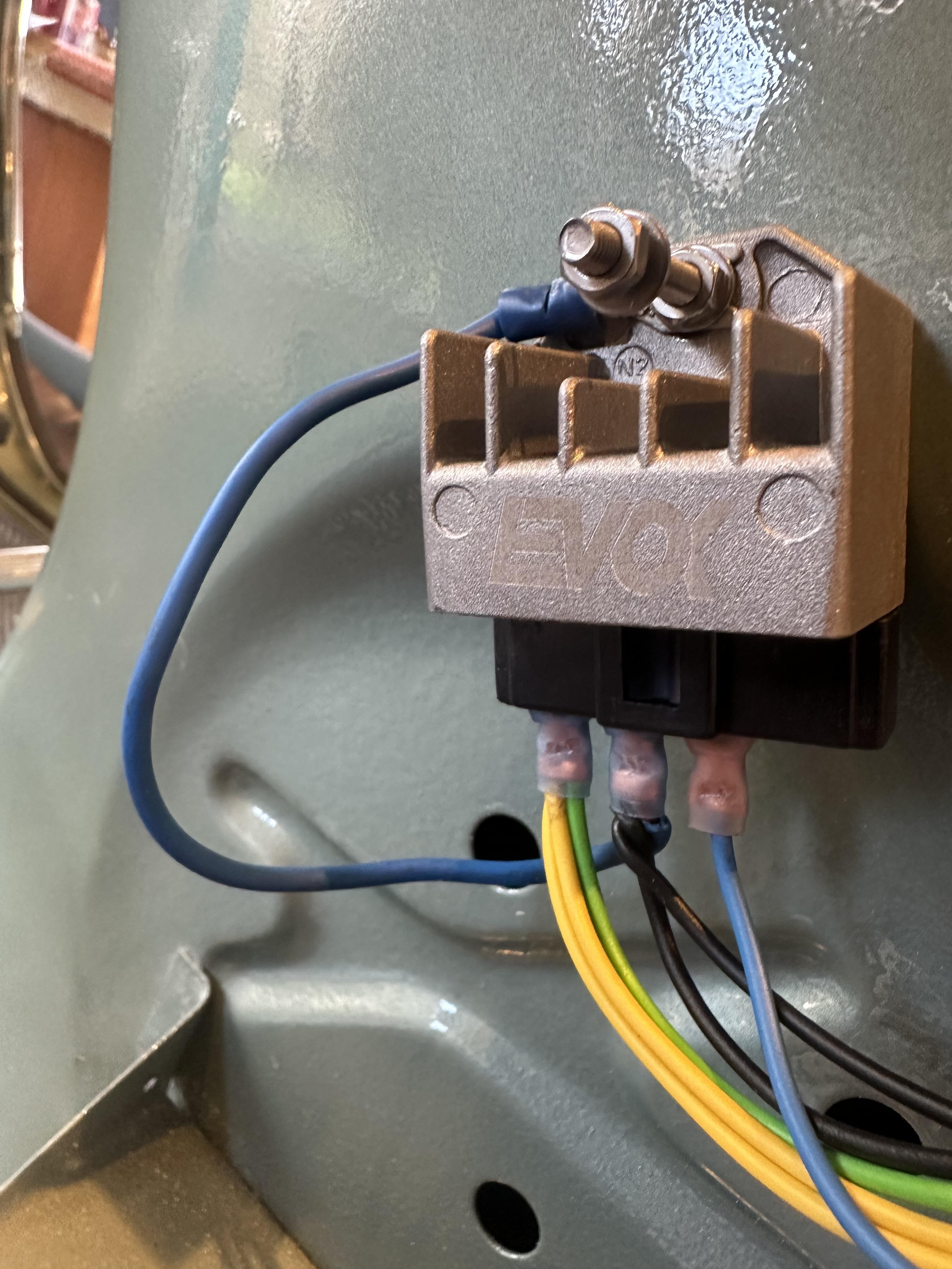

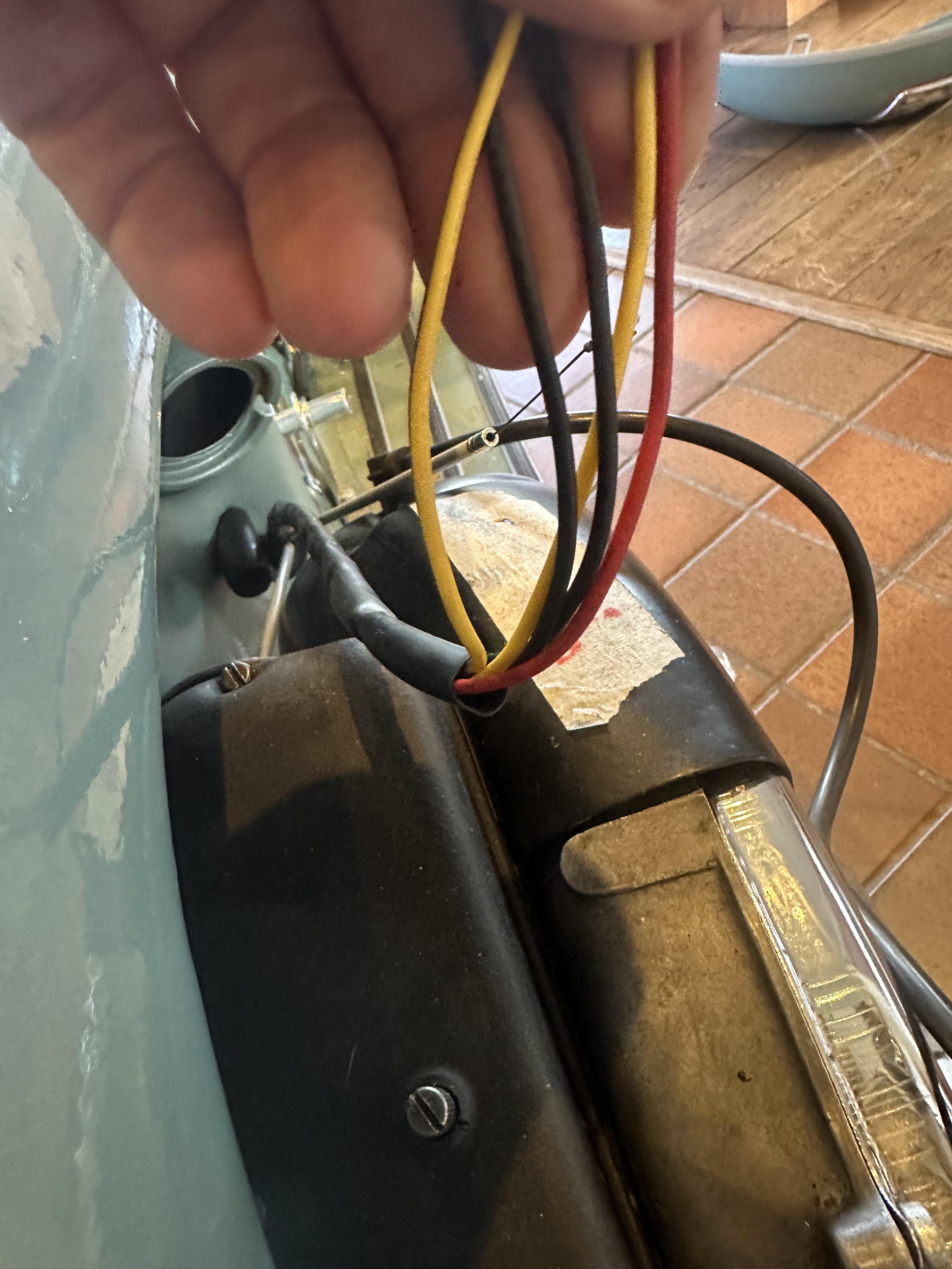

kriekmans Posted March 28 Posted March 28 Hallo, eindelijk is mijn Vespa bijna klaar, motor heeft een revisie gehad en heb ook een elektronische ontsteking geplaatst. Ik ben echter niet zeker hoe deze aan te sluiten. Kan iemand me wat tips geven? De ontsteking is van het merk Evok. De kleuren van de ontsteking komen echter niet overeen met de nieuwe kabelboom….. 1
