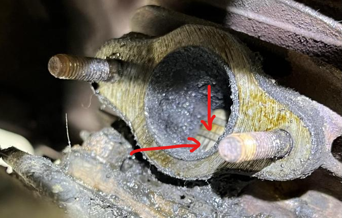

Verder bij het vervangen van de uitlaat ook gezien dat er aan het begin van de uitlaat bij de cilinderkop een hoop gekoekte smurrie plakt. Zie foto. Ik kreeg dit niet zomaar weg. Zijn er manieren om dit te kuisen of heeft dit geen zin?
Ik bedoelde dat er veel vuil is rondom de uitlaat aan de cilinder en dat dit niet meer dicht lijkt. Aan de cilinderkop zie ik niets abnormaals.
Is het haalbaar om met beperkte technische kennis de cilinder en zuiger te vervangen?
Voor de cilinder te vervangen moet de motor er best vanonder. Elekticiteit,  kabels en carbu losmaken (tekenen en /of foto's trekken van elke stap).
De uitlaat kan je makkelijk kuisen met schuurpapier en vetoplosser. De cilinder moet wel gedemonteerd worden om te vermijden dat er korrels en vet tussen cilinder en piston terecht komen.
De piston ziet eruit alsof hij een paar warmlopers heeft meegemaakt, misschien toch best vervangen zoals vernoemd in de post hierboven.
