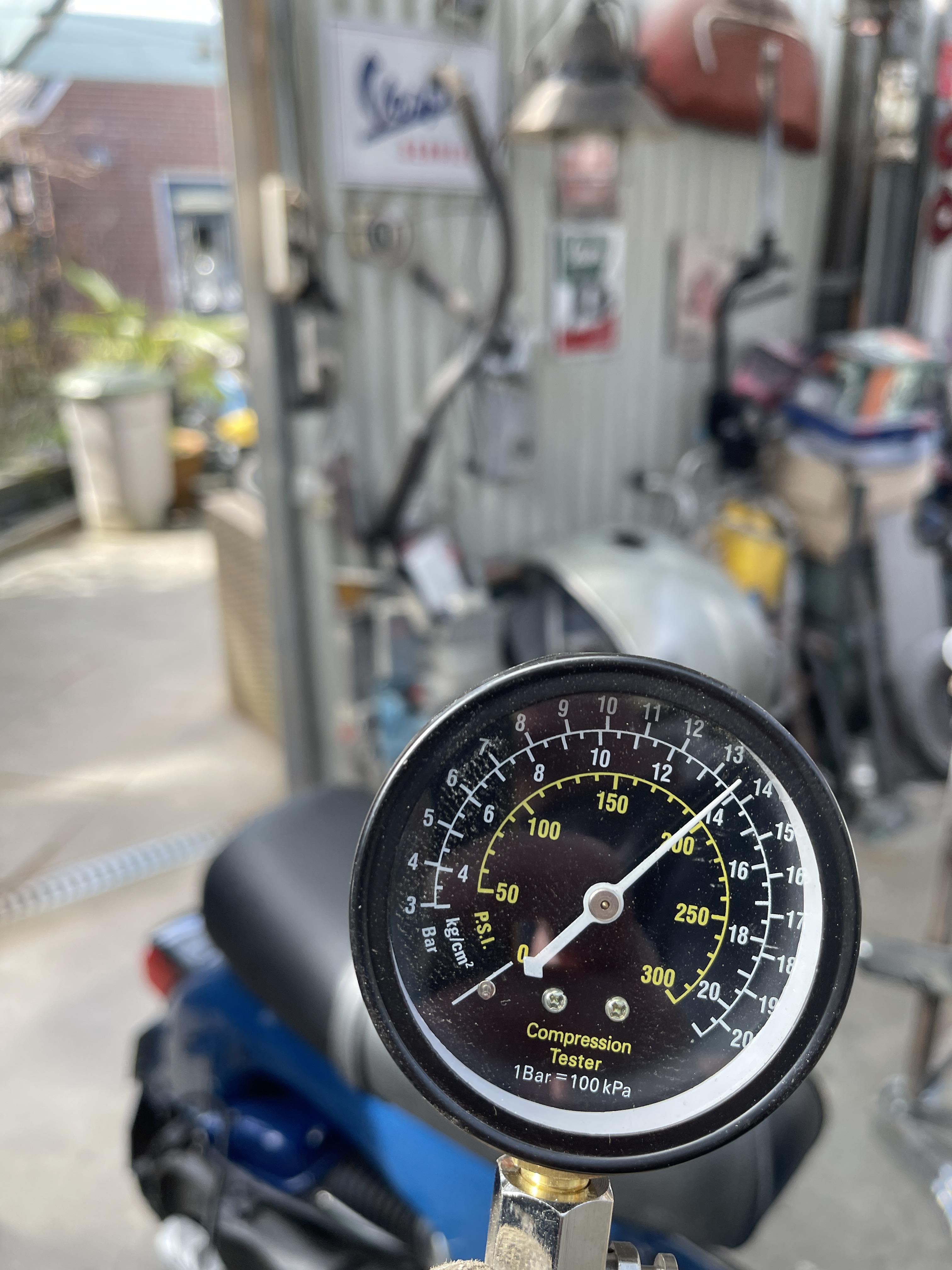

Bowyer Posted March 30, 2025 Author Posted March 30, 2025 De compressie met alleen de voetpakking van 0.75 is toch wat erg hoog. Voor het behoud van het blok wel aanpassen, eigenlijk wel jammer want hij ging als een malle.
