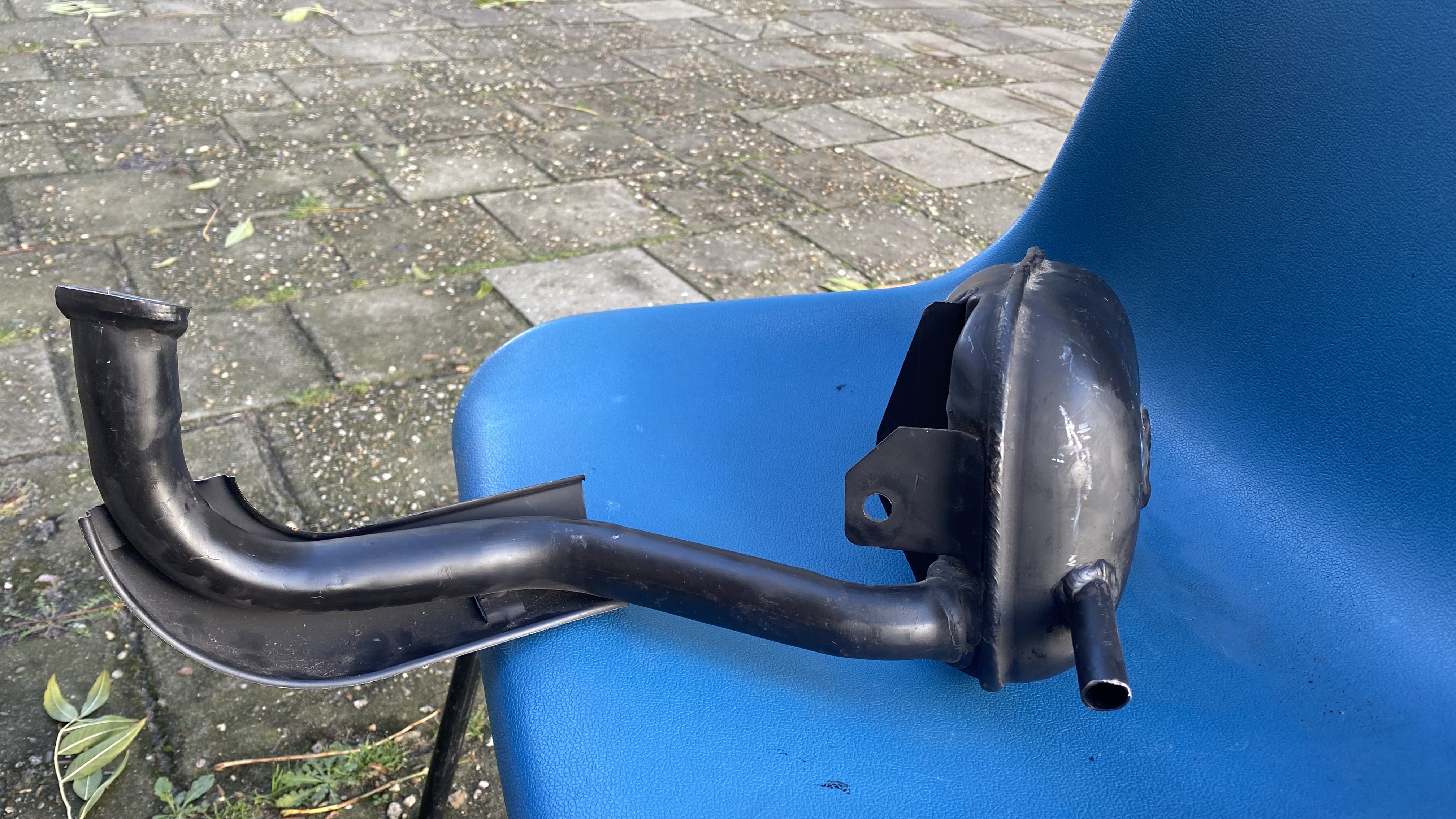

Aad Posted November 29, 2022 Posted November 29, 2022 Ik heb een vespa pk50xl start in onderdelen gekocht. ik heb het blok gereviseerd en gemonteerd, maar ik kan de uitlaat niet kwijt. Als ik zoek op het motorbloknummer krijg ik wel de uitlaat te zien die ik nu heb. nu vraag ik mij dus af, past dit motorblok eigenlijk wel op dit frame? mijn framenummer V5X3T mijn motorbloknummer V5X1M dit is mijn uitlaat
Frederik9111 Posted November 29, 2022 Posted November 29, 2022 Da's de juiste uitlaat en dat blok past probleemloos onder dat frame. Mis je niet gewoon het uitlaatknietje? 1 1
Aad Posted November 29, 2022 Author Posted November 29, 2022 hartelijk dank, ik denk niet dat ik dit uitlaat knietje heb, ik ga even bij mijn onderdelen kijken.
josse Posted November 29, 2022 Posted November 29, 2022 (edited) https://www.sip-scootershop.com/nl/product/uitlaatmondstuk_21601200?q=exhaust pk xl Ik denk dat je dit onderdeeltje mist, is een 90°-bochtje. UPDATE : ik zie nu pas dat de link hierboven al gepost werd.... dom dommer domst 🙂 Edited November 29, 2022 by josse
