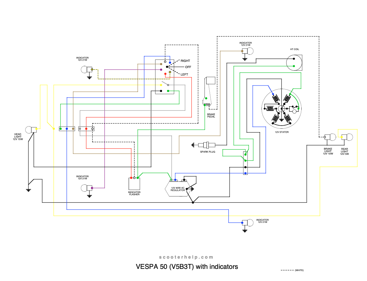

Wilby Posted October 8, 2022 Author Posted October 8, 2022 Deze heeft wel een regulator en is 12v, zie schema.

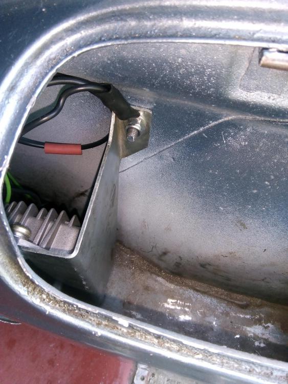

Bozeman Posted October 8, 2022 Posted October 8, 2022 Als je een handschoenen vakje in je bil links achter hebt hoort hij er zo in.
Frederik9111 Posted October 8, 2022 Posted October 8, 2022 3 uren geleden, Wilby zei: Deze heeft wel een regulator en is 12v, zie schema. Just! De pinkerversie even vergeten!
