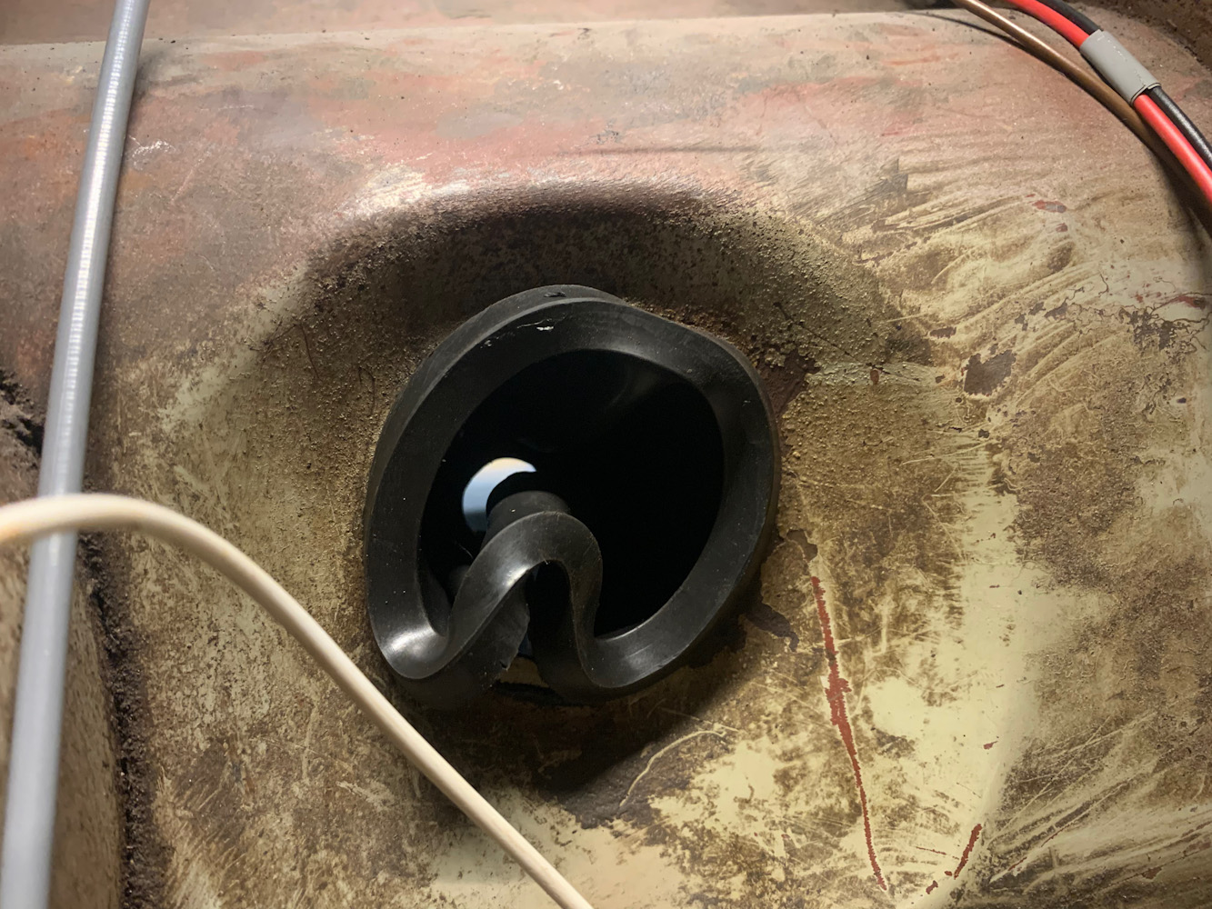

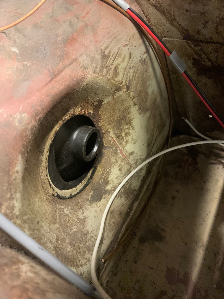

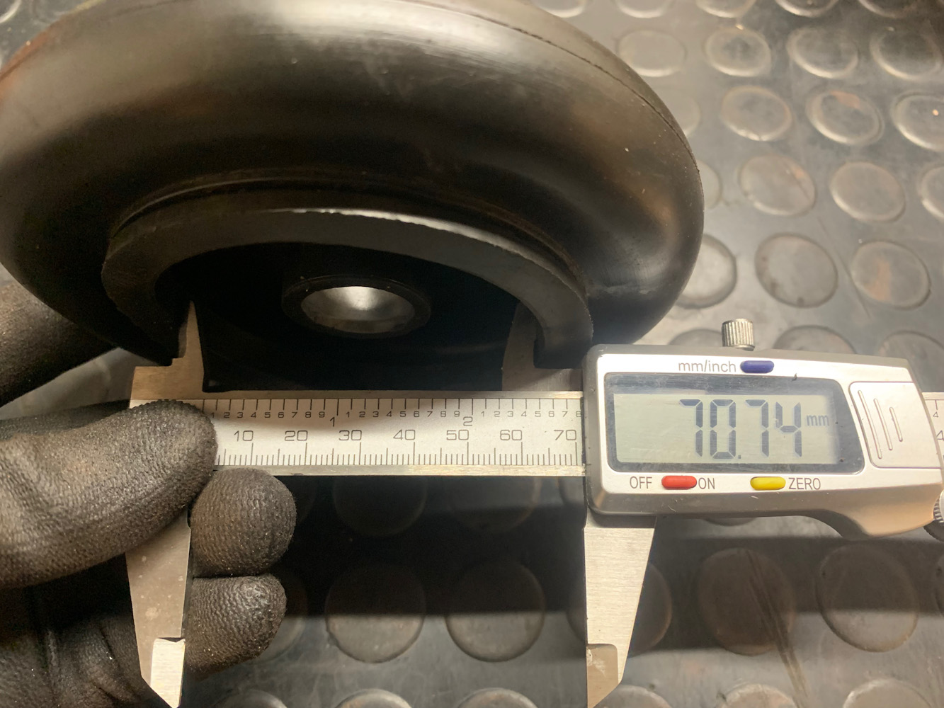

Ligt dat nu aan mij maar ik krijg die rubber dus niet te goei in dat gat hé! Die is gewoon veel te groot. Of heb ik misschien de verkeerde?
Ook is de carburator die ik heb Polini CP24 zijn rubberen buis veel te dik voor dat gat. Is er iemand die enige tips heeft om dit op te lossen?
Er bestaan inderdaad 2 verschillende modellen 😉
grtz sidvespa
  • 3 weeks later...
Je hebt de rubber nodig type vm-acma. Diameter is kleiner. Diegene die je hebt is voor vn-vl.
Grt Michel
