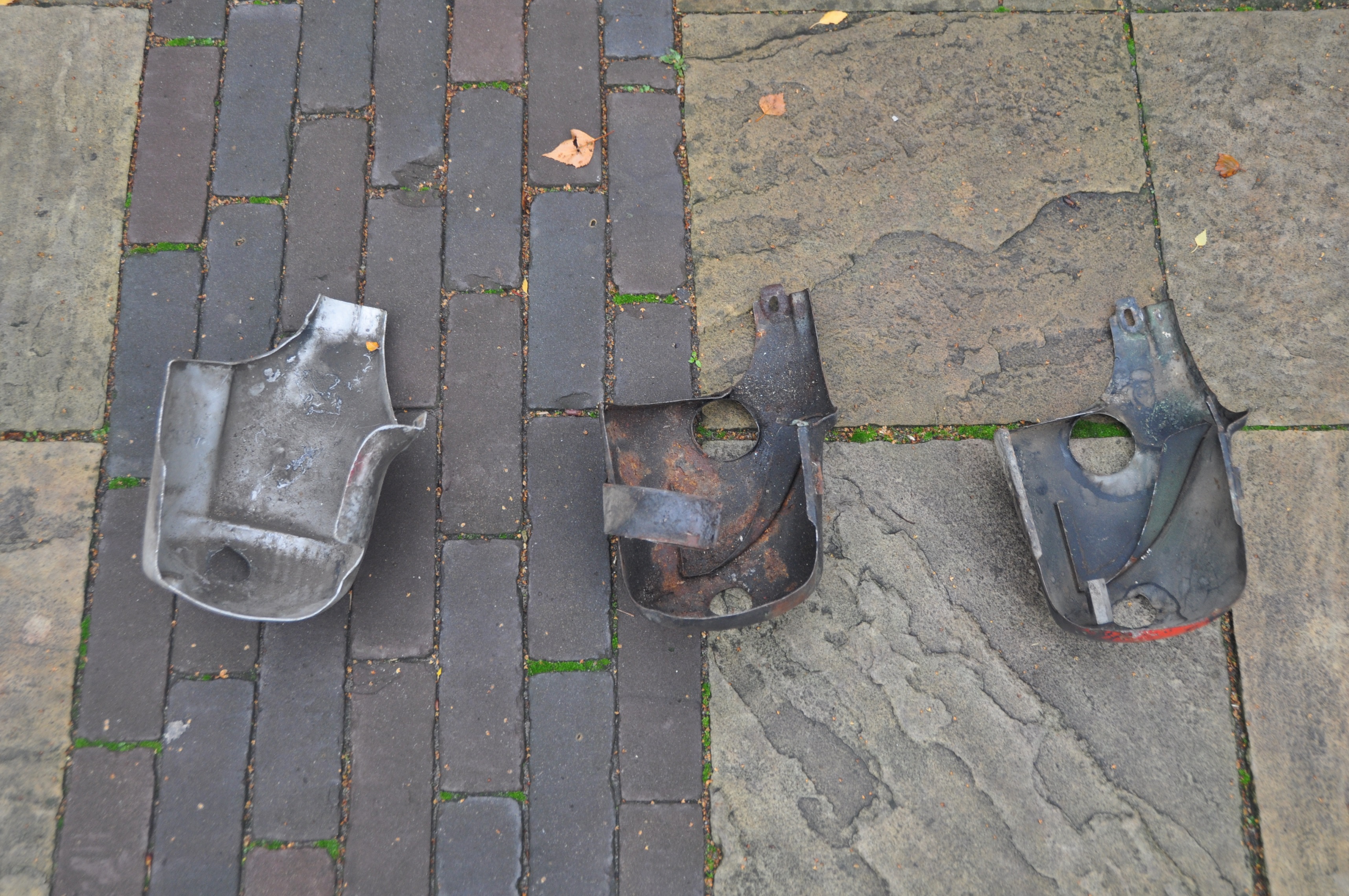

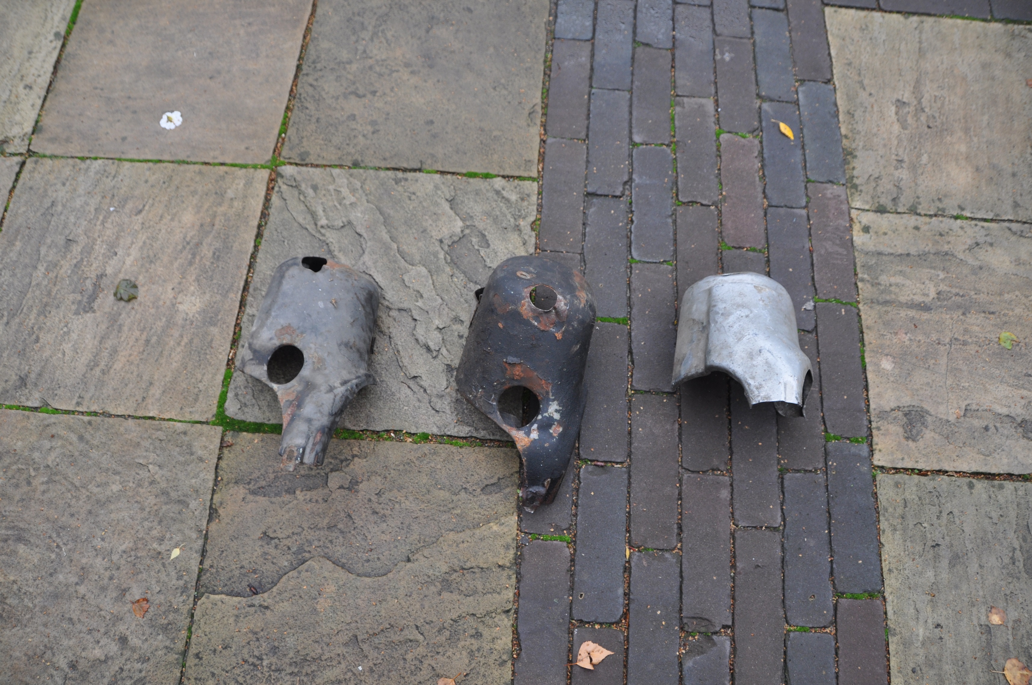

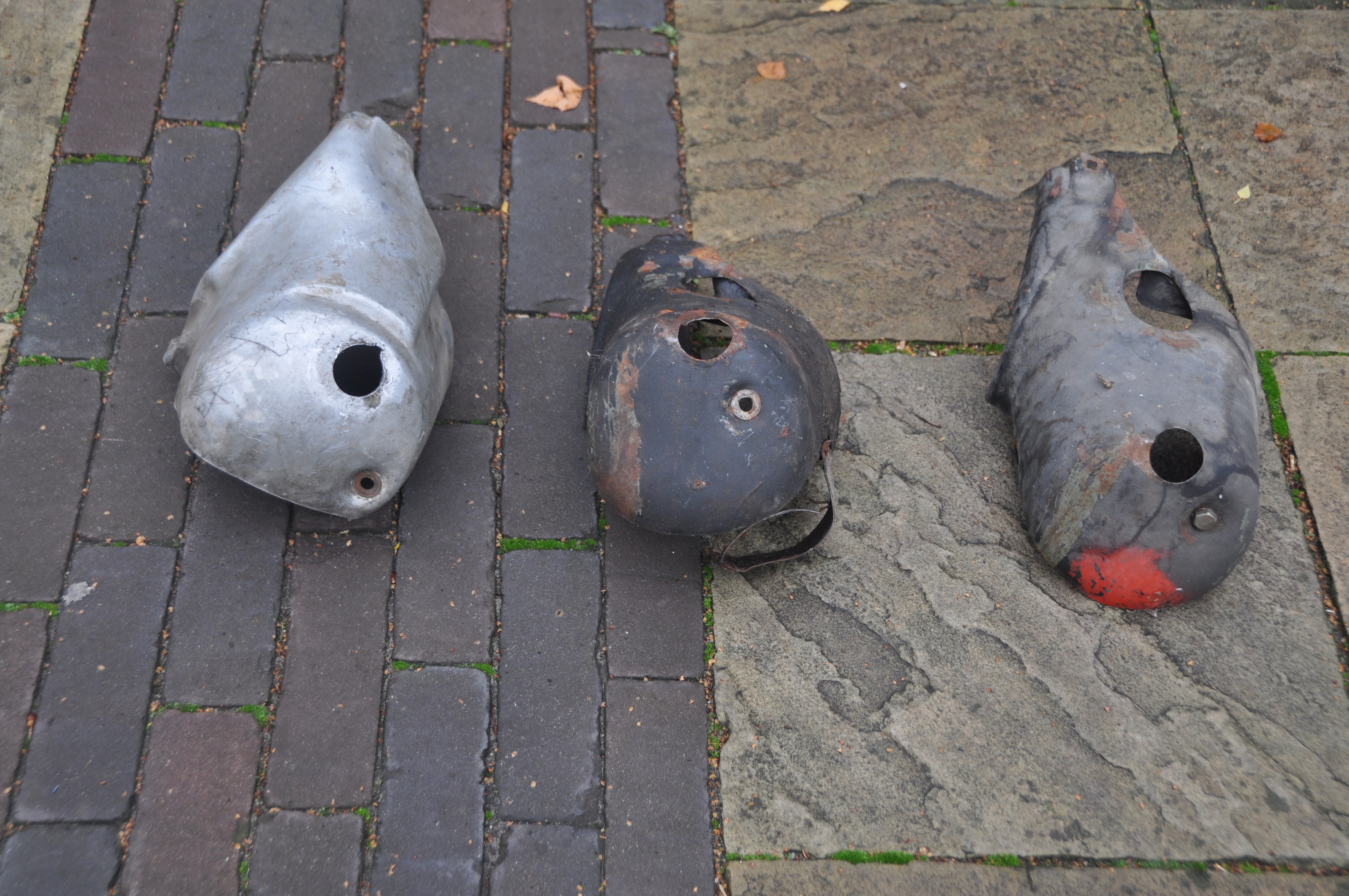

GuuSje1959 Posted September 27, 2022 Author Posted September 27, 2022 @koeno83Bedankt, ik weet je zeker te vinden als ik vragen heb... Ik ben nu bezig om de blokjes (ik kreeg er een extra bij) zo origineel mogelijk te reviseren. Hier heb ik op zich geen haast mee, maar zou graag begin volgend jaar een kenteken bij de RDW voor elkaar willen krijgen. Daarna ik mijn gemakje alles volledig strippen en terug origineel maken. Verder heb ik er twee stalen cilinder koelkappen bij en één aluminium, was dit origineel? @N!Ce Dat ga ik zeker proberen, het stiksel is op de naden losgelaten, ik ga op zoek naar iemand die dat kan fixen voor mij.
koeno83 Posted September 27, 2022 Posted September 27, 2022 53 minuten geleden, GuuSje1959 zei: Verder heb ik er twee stalen cilinder koelkappen bij en één aluminium, was dit origineel? Ik had er een stalen zwarte kap op zitten, maar die van mij was uit 1962 een van de laatste die geproduceerd is. https://vespa-gs-teile-shop.de deze site heeft veel specifieke GS3 onderdelen ook originele tweedehands http://austrian-indian-riders.at/Vespa/differences.htm hier staan alle verschillen goed weergeven

koeno83 Posted September 28, 2022 Posted September 28, 2022 Die aluminium gaat niet passen, kun je ws wel goed verkopen. Zou 1 van die zwarte gebruiken, zo laten als je de originele lak kunt vrijleggen of netjes zwart spuiten als je een volledige restoratie gaat doen. Origineel zit er onderlangs een bevestiging volgens mij heeft de middelste die nog.
GuuSje1959 Posted September 28, 2022 Author Posted September 28, 2022 Dat van die aluminium dacht ik ook al, weet iemand van welk type hij wel is?
