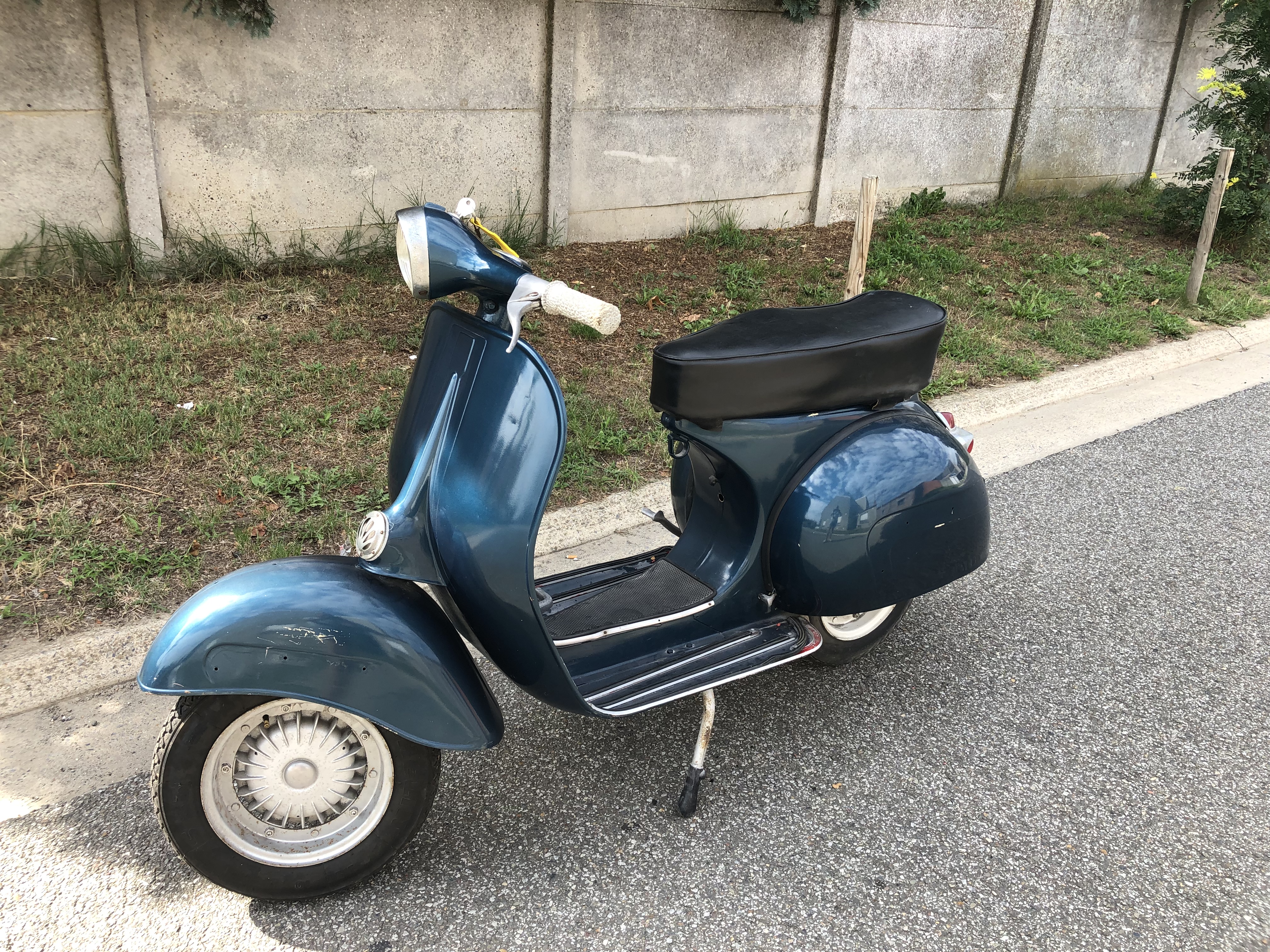

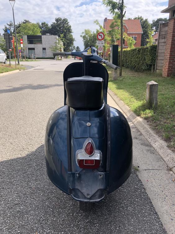

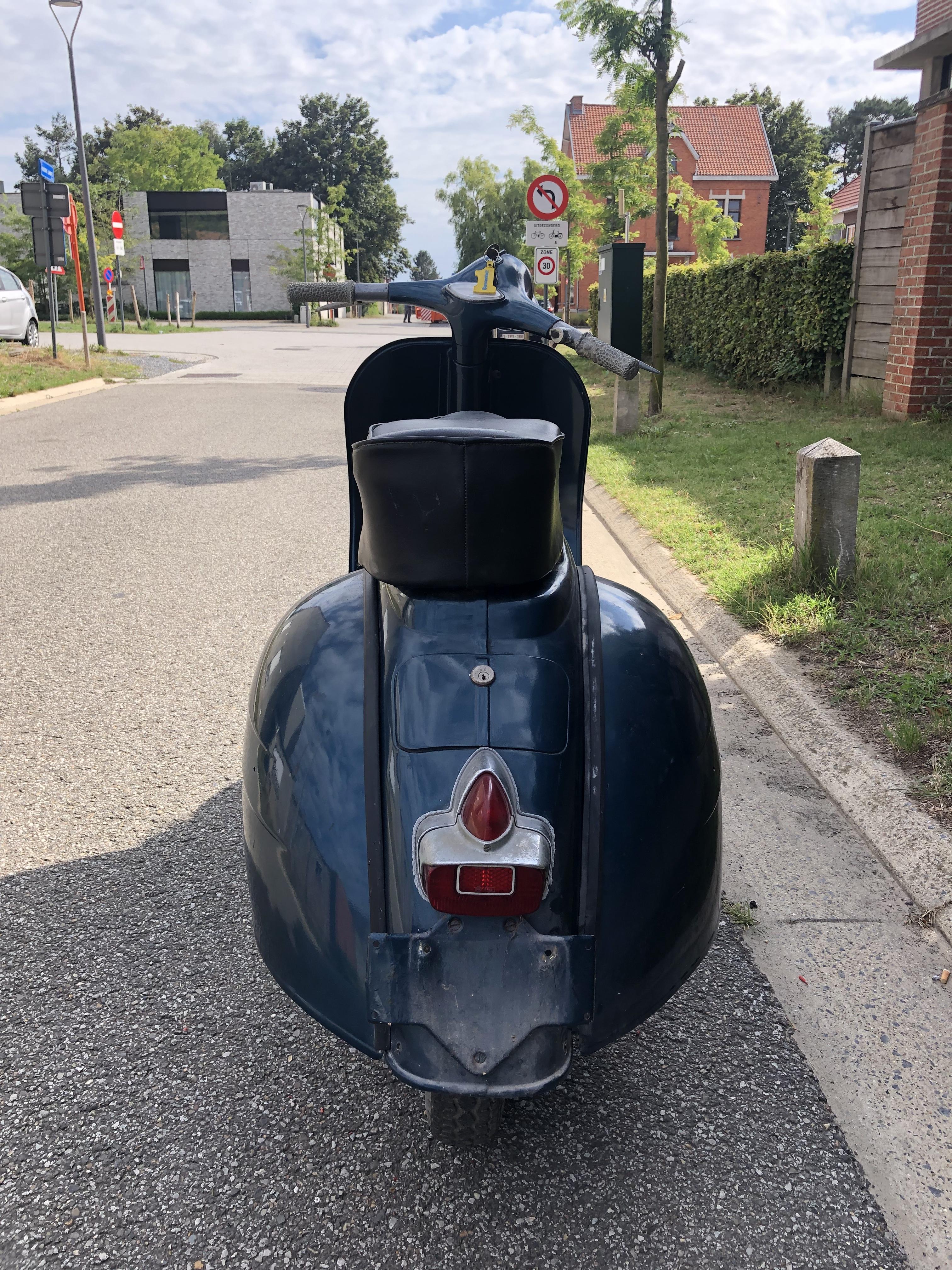

Michel_V Posted August 21, 2022 Posted August 21, 2022 sinds vandaag bezitter van een gs160 mk1. maar staat al… ik vermoed… begin jaren 90 stil. heeft een mk1 een batterij nodig om te starten? Ik dacht dat dit enkel bij de gs150 was? maar ik kan mis zijn. alle info is welkom. Grt Michel
nero Posted August 21, 2022 Posted August 21, 2022 De MK1 heeft ook een batterij nodig om te rijden. Groetjes, nero. 2

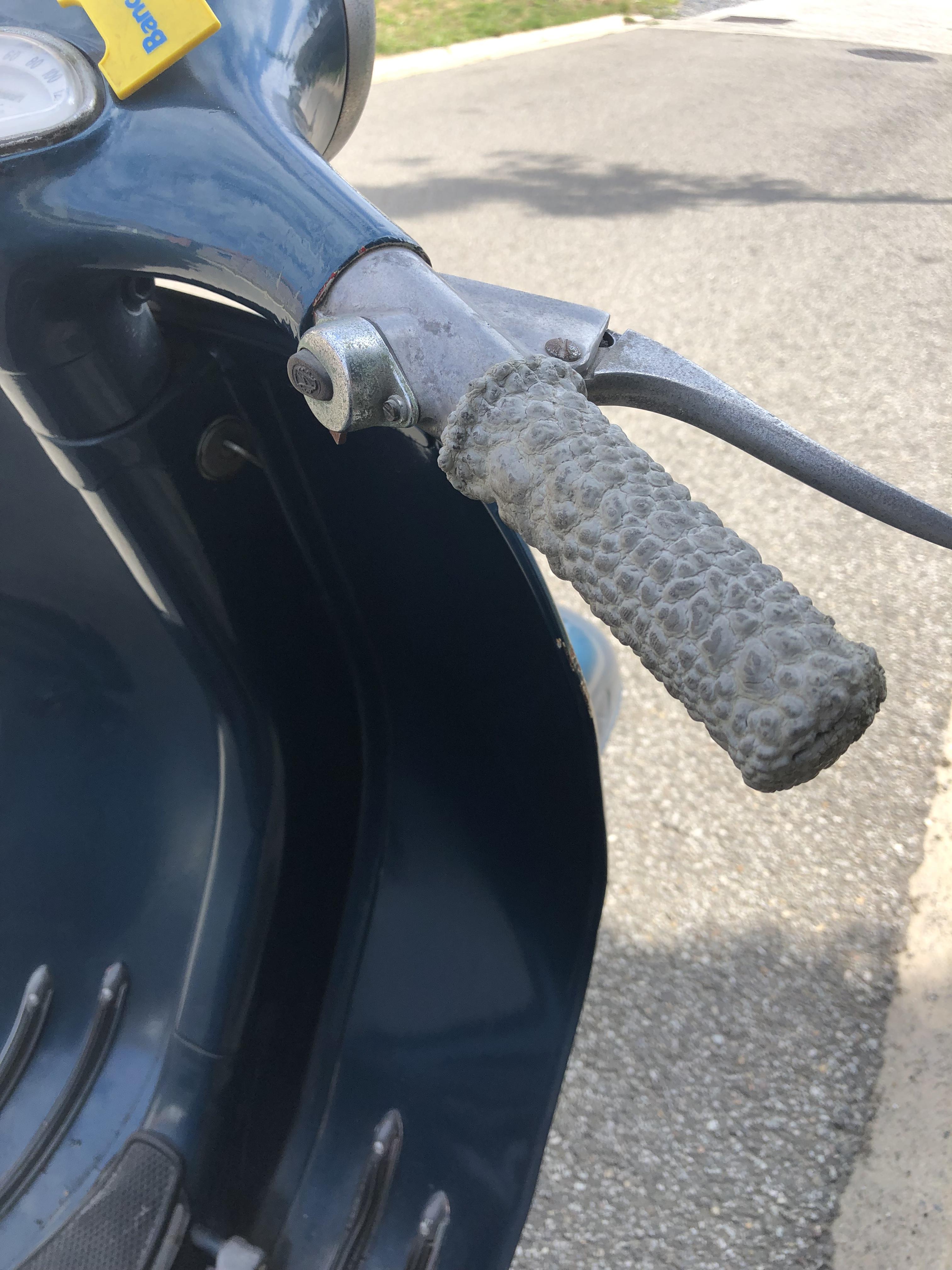

dave Posted August 21, 2022 Posted August 21, 2022 foto's gewenst 🙂 12v conversie steken en batterij eruit kiepen hoe is de voorrem?

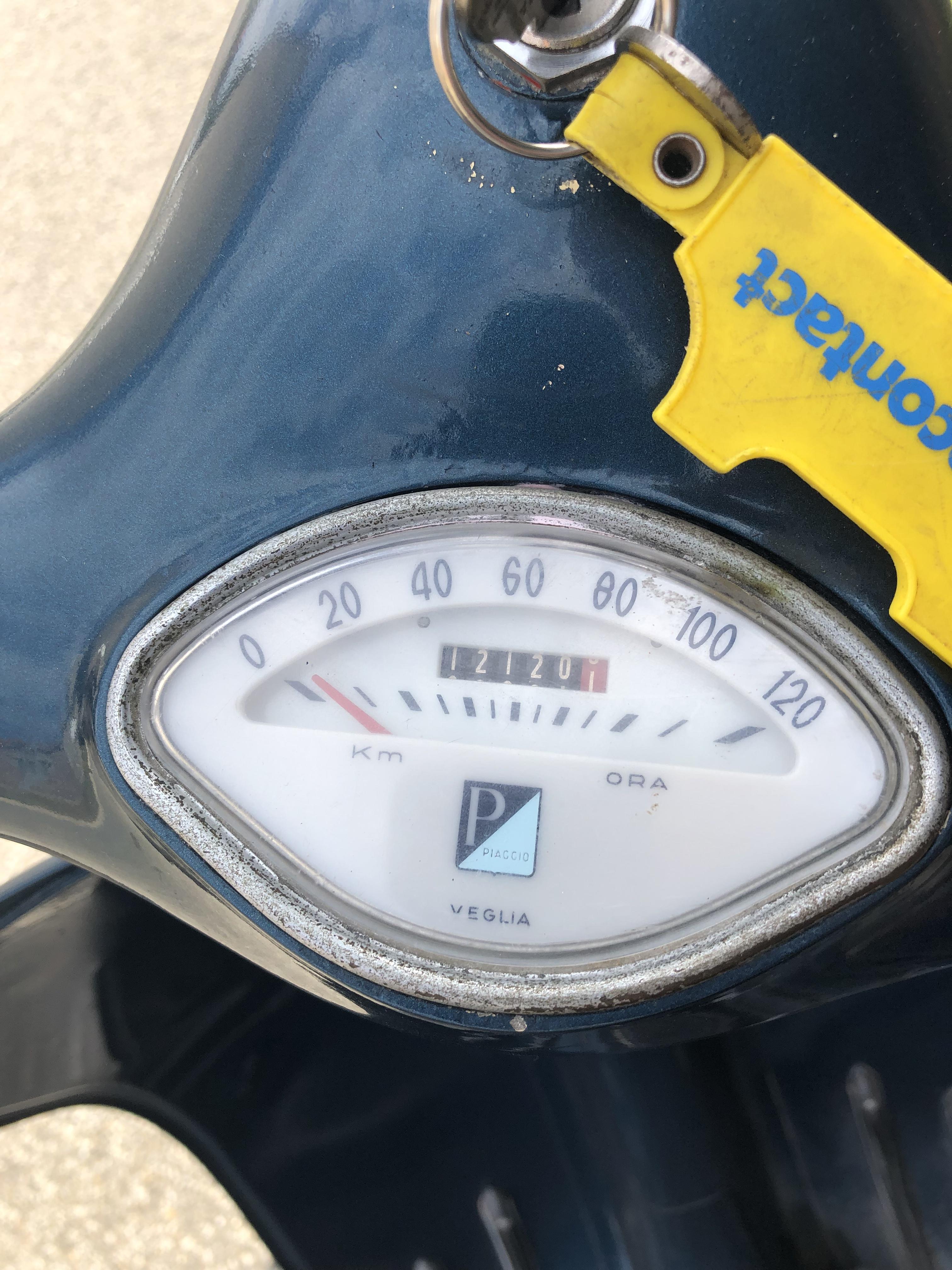

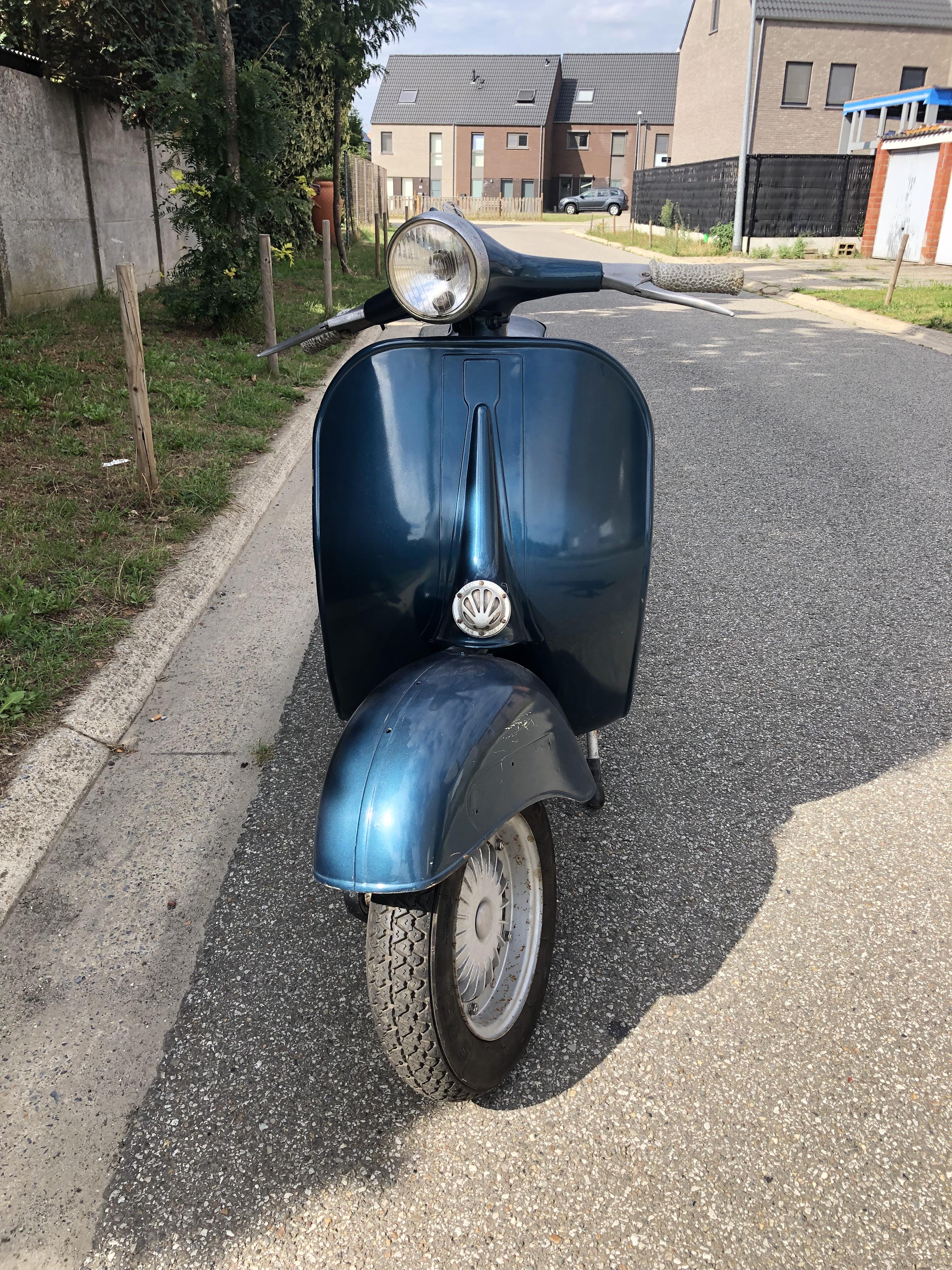

Michel_V Posted August 22, 2022 Author Posted August 22, 2022 Dat ga ik ook doen. Maar wou de scooter al eens proberen te starten. Alles zit mooi los. Alle rubbers hebben precies de frietpot gepasseerd 😀 . De voorrem lijkt ok. De originele lak zit er nog onder. En ik denk nog in goede staat. De scooter heeft namelijk nergens roest en staat been hard. Één mini deukje. Niets erg. Km lijken me ook origineel. ik zal straks een paar foto’s posten.

josse Posted August 22, 2022 Posted August 22, 2022 15 hours ago, dave said: foto's gewenst 🙂 12v conversie steken en batterij eruit kiepen hoe is de voorrem? en de achterrem ?
dave Posted August 22, 2022 Posted August 22, 2022 🙂 motovest kapot en 9 keer naar de kine omdat de voorrem op een gs160 duikt bij t minste, zelfs met een nieuwe veer 1

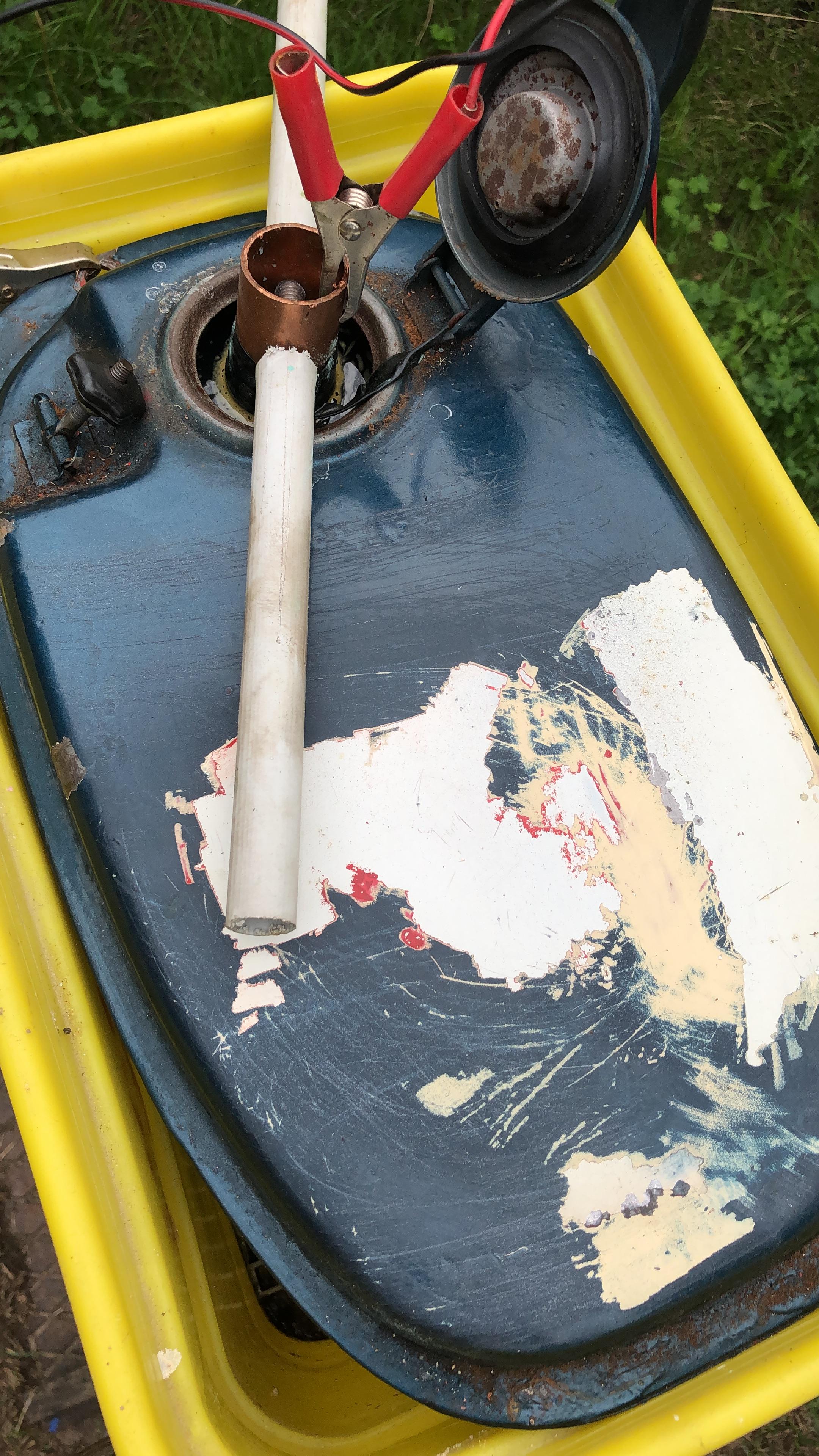

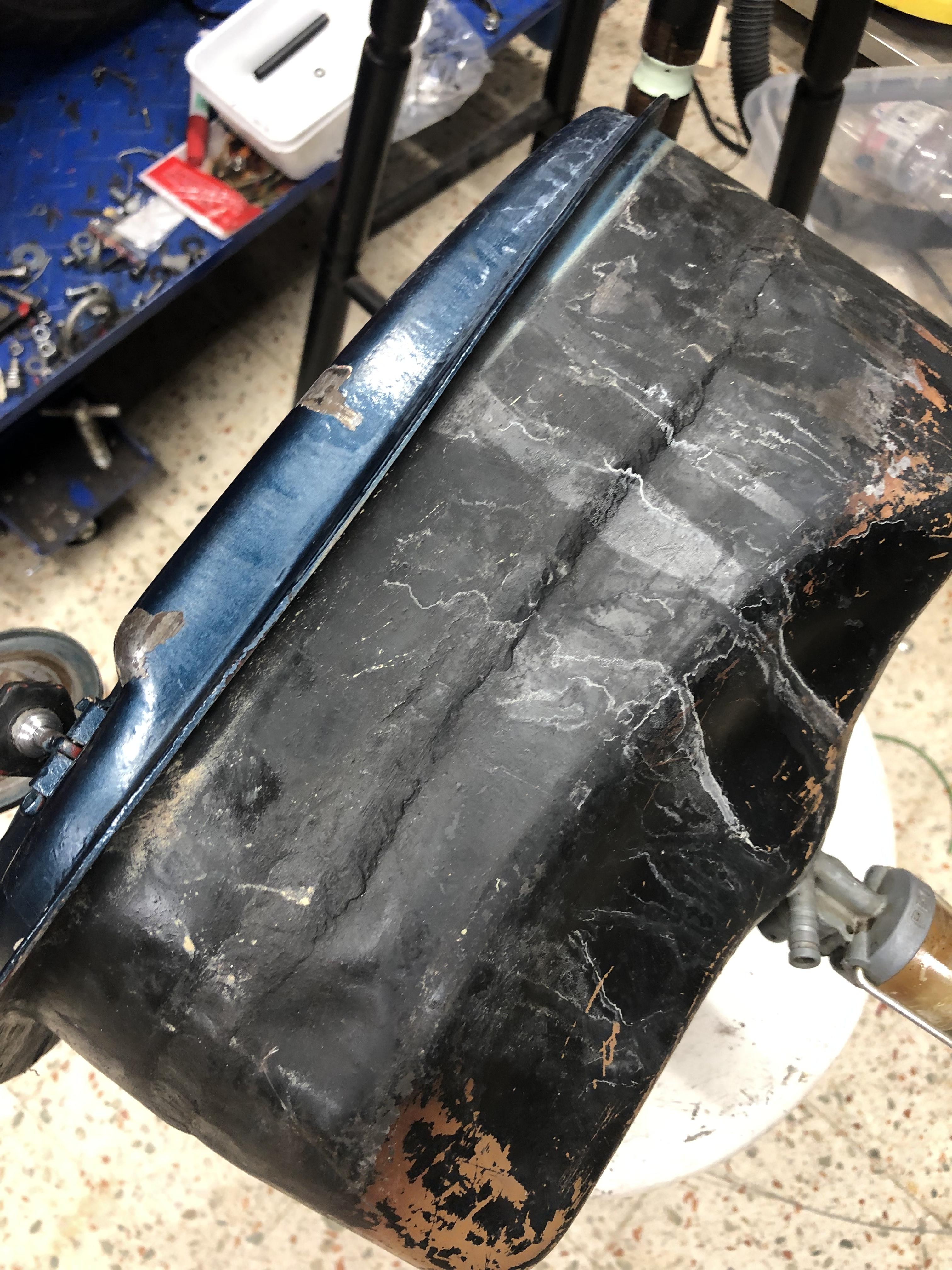

dave Posted August 22, 2022 Posted August 22, 2022 mooi mooi, misa wat gebeurt er op de laatste foto?
Michel_V Posted August 22, 2022 Author Posted August 22, 2022 Tank ontroesten dmv elektrolyse. Water met natriumbicarbonaat. En dan batterijlader er op. (Geen druppellader)
Michel_V Posted August 22, 2022 Author Posted August 22, 2022 Benzinetank is rondom gelast. Hij lekt niet. Toch liever een gave. dus als iemand nog een tank gs/ss/rally heeft liggen… hoor ik het graag. Liefst geen repro

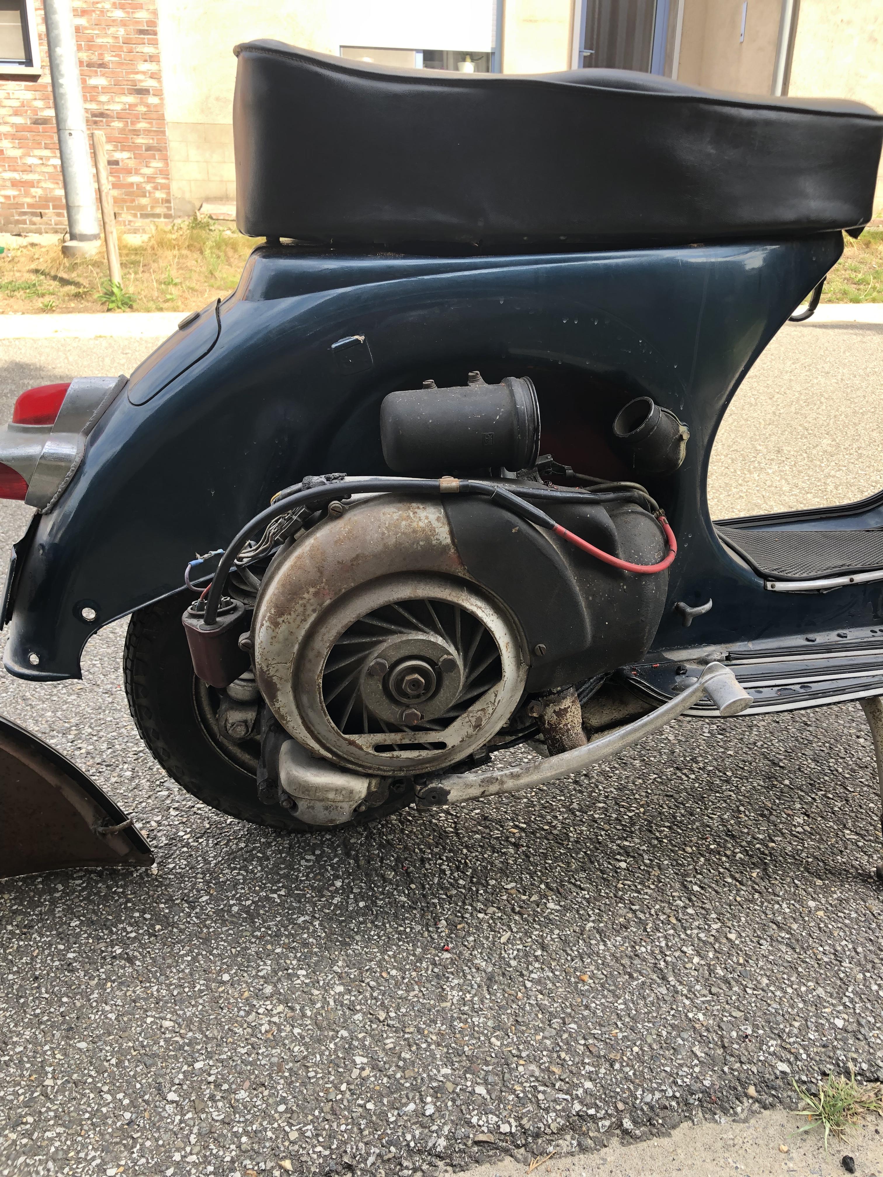

Michel_V Posted August 30, 2022 Author Posted August 30, 2022 Nieuwe draden op ontsteking. Condensator vervangen. Carburateur gereinigd ,nieuwe dichtingen en naald. Benzine… 1trap en weg was hij. Loopt nog zeer strak 👌 IMG_3256.MOV 3
