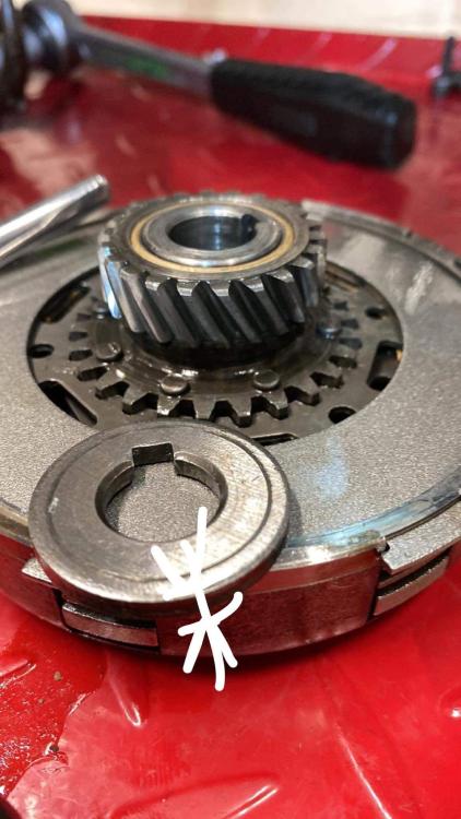

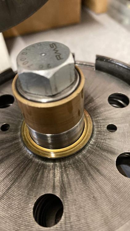

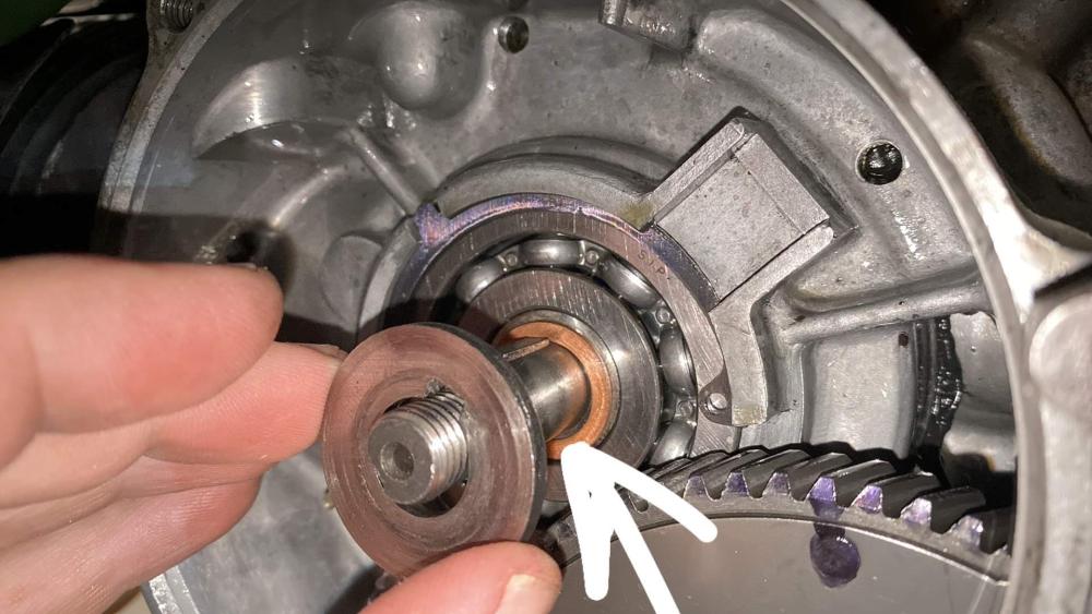

BjornDJ Posted August 16, 2022 Posted August 16, 2022 Beste Vespagisten ik ben een beetje ten einde raad en misschien weten jullie wel een oplossing / oorzaak. ik sukkel met het doorslippen van mijn koppeling. Als ik in lage toeren vertrek is er geen probleem maar wanneer ik bv aan verkeerslichten sta en ik wil wat vlugger vertrekken (dus wat hogere toeren maak) slipt/blokkert de koppeling bij het loslaten van de ambriage hendel en schiet hij vooruit. Heb al alles geprobeerd: in de koppeling nieuwe platen gestoken en koperen ring vervangen achter de koppelingsplaat vervangen Met de rondelle tussen de koppeling en de krukas ook al zitten spelen met de diktes 2.4 - 3 - 3.3mm niet haalt uit… wie herkend dit probleem en weet raad🙏 1
