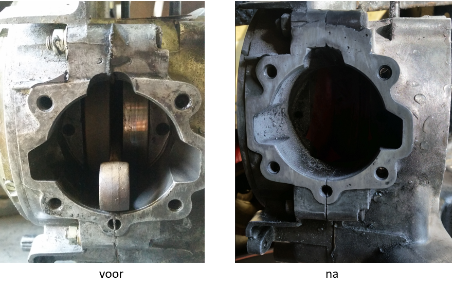

f4_1400 Posted July 23, 2022 Author Posted July 23, 2022 Tsja, dat is bij mij dus niet van toepassing. Voor de duidelijk en foto van het carter zoals ik het kocht, en een foto van na het oplassen rondom de derde poort. Had ik toen beter geweten wat de verschillen waren, dan had ik ook wat materiaal laten oplassen rond de zijdelingse poorten. Iemand een Pinasco 177 kopen, nieuw in de doos?

f4_1400 Posted July 23, 2022 Author Posted July 23, 2022 9 hours ago, Frederik9111 said: JB Weld to the rescue ☝😲 Zou jij een constructieve reparatie aandurven met JB Weld? Een rotary valve ermee oplappen kan nog wel, want daar komen geen krachten op, maar een pasvlak voor de cilinder...?

Frederik9111 Posted July 23, 2022 Posted July 23, 2022 32 minuten geleden, f4_1400 zei: Zou jij een constructieve reparatie aandurven met JB Weld? Een rotary valve ermee oplappen kan nog wel, want daar komen geen krachten op, maar een pasvlak voor de cilinder...? Geen enkel probleem.

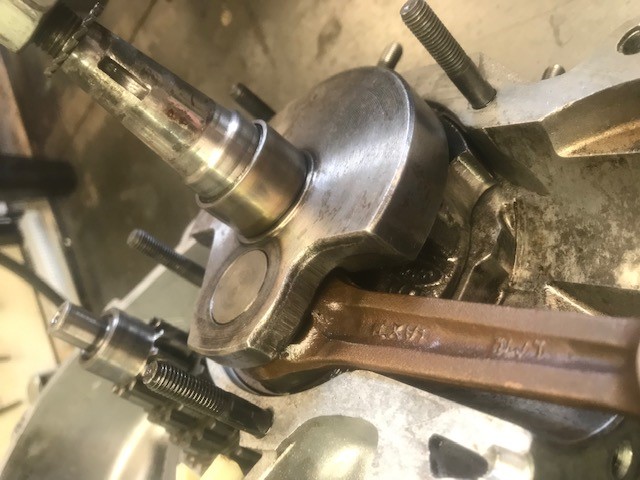

Triumph Posted July 24, 2022 Posted July 24, 2022 9 uren geleden, f4_1400 zei: @Triump: Waarom denk je trouwens dat er aan jouw krukas gewerkt is? Op de foto's die je post is de rotary valve zijde nauwelijks te zien, en waarom zou je de andere kant aanpassen? Mij lijkt het alsof er een extra stukje is weggefreesd, Ik zal een foto posten zodra de koppeling gedemonteerd is en ik de krukas er uit heb. De andere kant aanpassen? Denk dat dit een misverstand is, ben niet zinnens iets aan te passen 🙂 Grts, J
f4_1400 Posted July 24, 2022 Author Posted July 24, 2022 Nee, ik bedoel: waarom zou men de andere kant (niet rotary valve zijde) aangepast hebben? De rotary valve zijde kan men aanpassen (materiaal weghalen) om de inlaattijd te verlengen
f4_1400 Posted July 24, 2022 Author Posted July 24, 2022 (edited) 16 hours ago, Frederik9111 said: Geen enkel probleem. Ik durf het toch niet aan dit met JB Weld op te lossen, en heb contact gehad met de kennis die al eerder aan mijn carter heeft gelast. Hij gaf aan ook dit klusje wel te kunnen doen. Maar in dat geval wil ik wel losse carterhelften aanleveren ipv een compleet blok, dus dan moet de motor weer uit elkaar. Ik denk dat ik de alu Pinasco 177 maar eens te koop aanbiedt: https://www.vespaforum.be/index.php?/topic/38591-pinasco-177cc-aluminium/ Als verkopen lukt, dan kan ik alsnog een gietijzeren Pinasco plaatsen en veel tijd/werk besparen. En anders zou ik alsnog het Sprint blok kunnen laten oplassen. Aangezien het carter dan toch uit elkaar ligt zou ik dan ook de poorten kunnen ruimen, dus dat kun je zien als kans i.p.v. (onnodig) gedoe... Edited July 24, 2022 by f4_1400
Frederik9111 Posted July 24, 2022 Posted July 24, 2022 (edited) Deze heb je nodig voor Sprint. Met jouw bijgecreëerde 3de poort kan je in de spacer bovenin ook gewoon een opening bovenaan voorzien en nog iets meer voordeel halen uit de pistonpoort. Anderzijds zou je ook gewoon ineens een 1,5mm spacer en een 60mm krukas kunnen overwegen i.c.m. de MagnyCours die je nu hebt. 🙂 190cc rijdt subliem met een 23/67 verhouding en een Sprint-versnellingsbak. 👍🏻 Edited July 24, 2022 by Frederik9111
f4_1400 Posted July 26, 2022 Author Posted July 26, 2022 Dat zijn ook slimme oplossingen. Voor die eerste oplossing heb ik niks aan mijn huidige (3-poorts) Pinasco 177, en voor die tweede moet het blok uit elkaar: in dat geval ben ik ook ver genoeg om laswerk te laten doen (en eventueel de poorten wat te ruimen). Wordt (tzt) vervolgd!
Frederik9111 Posted July 26, 2022 Posted July 26, 2022 So: JB Weld to the rescue! Blok openen, JB wegdremelen en oplassen kan altijd nog, mocht het mislukken.
