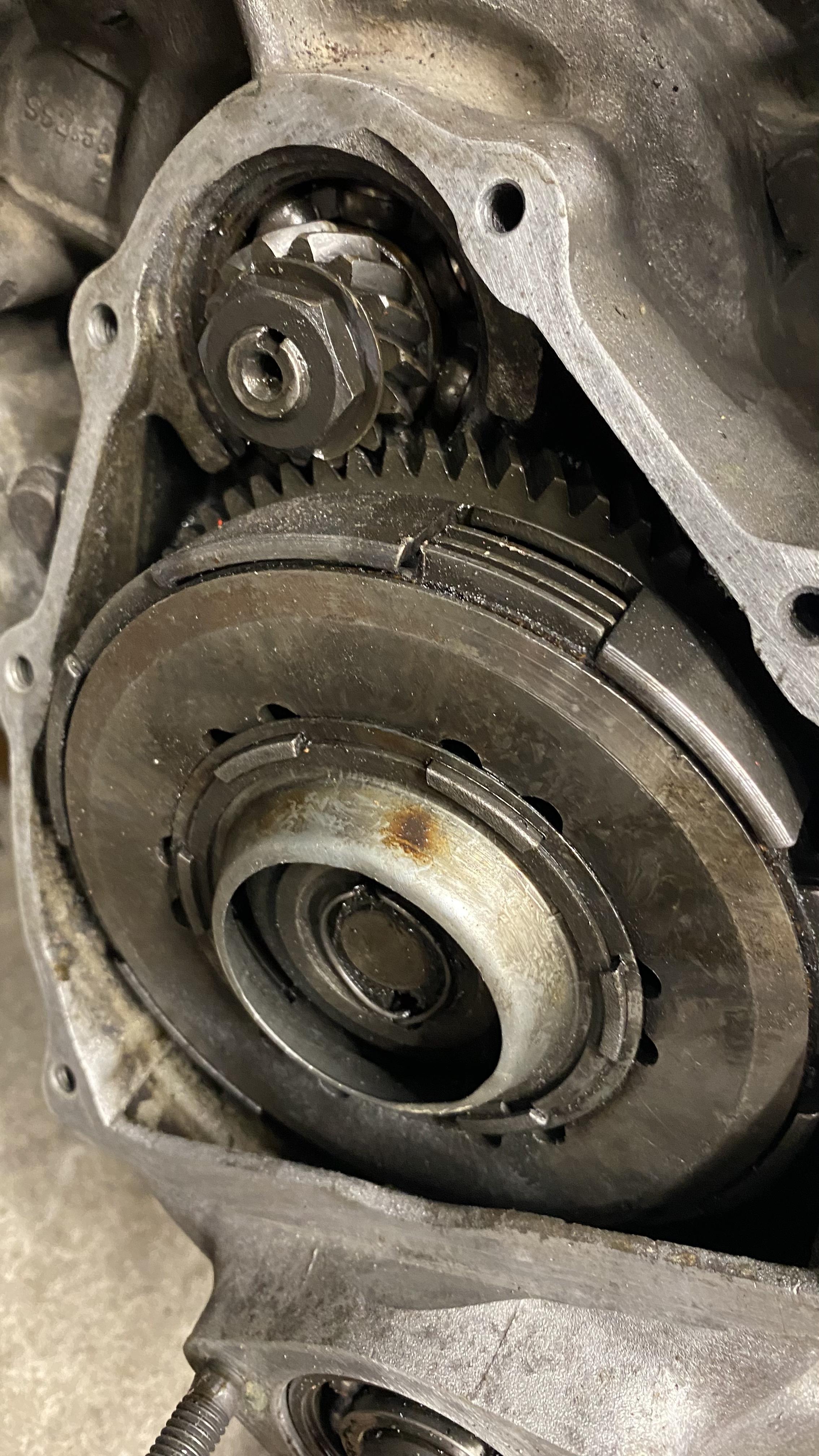

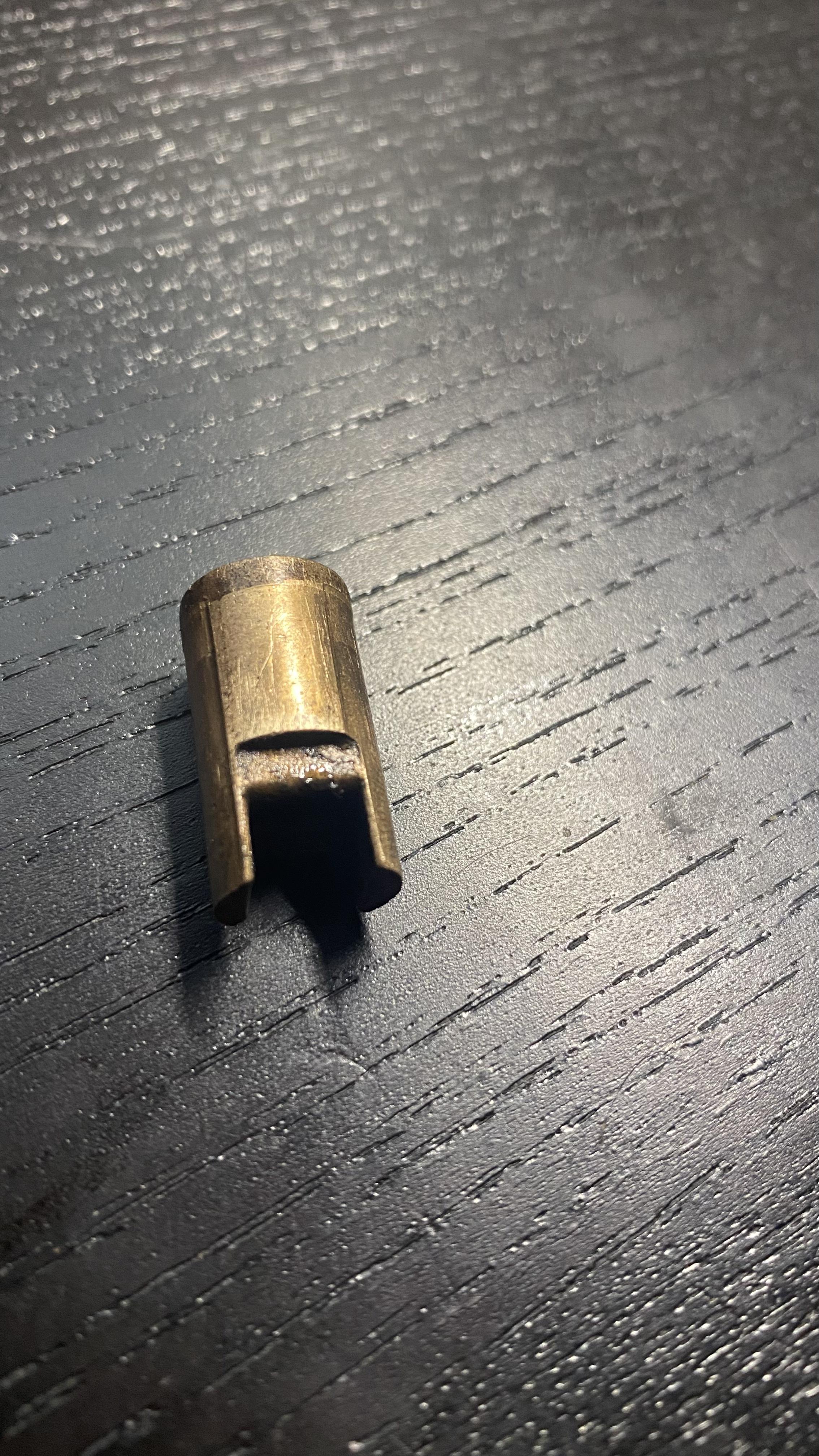

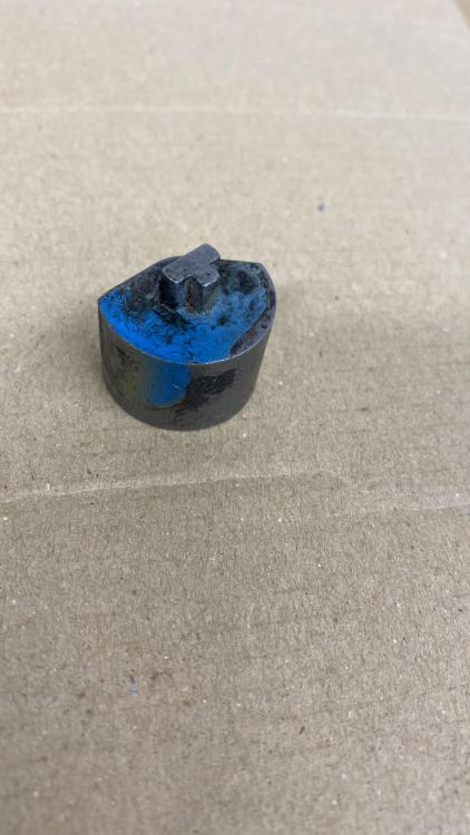

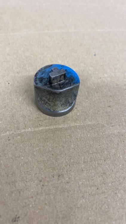

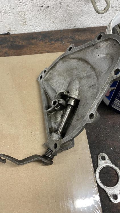

Aad Posted November 23, 2021 Posted November 23, 2021 Hallo smallframe liefhebbers ik ben begonnen met het in elkaar zetten van een vespa pk50xl erestart uit 1976. Ik heb helemaal geen ervaring ermee, dus het is één grote puzzel. Dat maakt het wat mij betreft extra leuk. ik heb wel bij de aankoop het boek " Enthusiast's restoration manual How to restore Classic Smallframe VespaScooters" gekregen. staat boordevol foto's en helpt me al een heel stuk op weg. ik heb nu het idee dat de koppeling niet veel doet, want als ik de handle beweeg loopt de aandrijving niet vrij. Ik heb het koppelingsdeksel eraf gehaald en met de hand erop gedrukt maar dan bemerk ik ook geen kracht op het deksel, wel zie ik een asje met een rokje draaien aan de binnenzijde. toen ik het koppelingsdeksel openmaakte hoorde ik iets vallen, ik weet nu niet of dat uit het koppelingsdeksel kwam of dat al het op mijn werkbank lag. het is wel van mijn vespa want de kleur die erop ziet is de huidige kleur. in het koppelingsdeksel past het volgen mij niet. weet iemand waar het voor is? en is eer een boek dat gedetailleerder op de montage ingaat?

Frederik9111 Posted November 24, 2021 Posted November 24, 2021 Da’s een onderdeel van het stuur/contactslot. Nr 12 in deze exploded view. 1978 kan niet kloppen voor een PK XL. Pas vanaf 1985 op de markt.

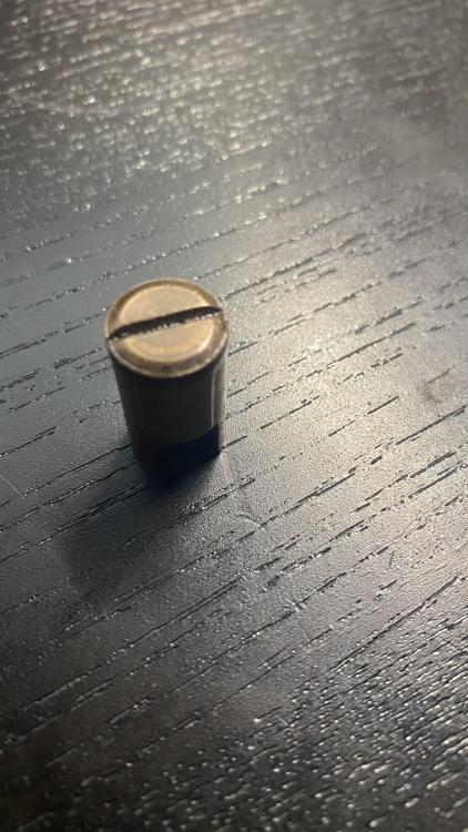

Ed75 Posted November 24, 2021 Posted November 24, 2021 En wat je hebt horen vallen na het openen van het koppelingsdeksel kan het duwpennetje zijn, Nr2 in deze exploded view

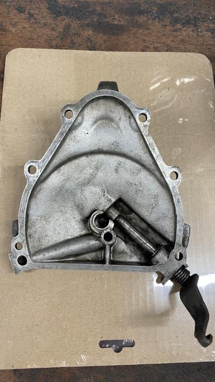

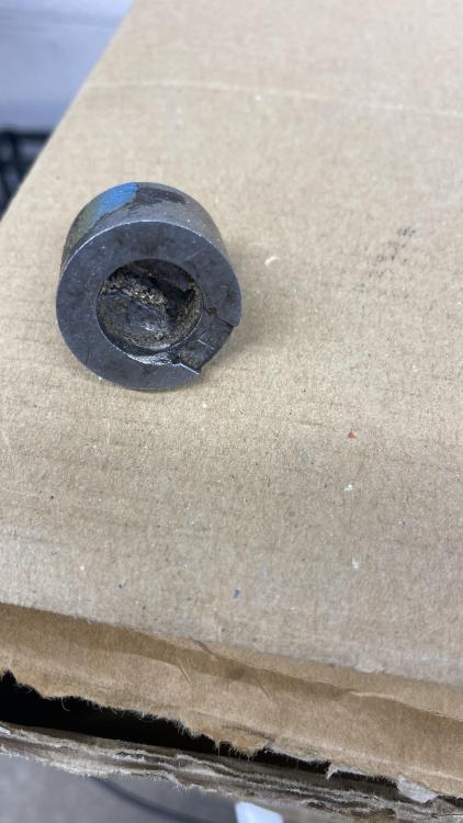

Bowyer Posted December 12, 2021 Posted December 12, 2021 Op 24/11/2021 om 08:49, Ed75 zei: En wat je hebt horen vallen na het openen van het koppelingsdeksel kan het duwpennetje zijn, Nr2 in deze exploded view Ja dat is bijna 100%. Maak eens een foto van die koppeling want een as met rokje klinkt als een leeg koppelingshuis.
Aad Posted December 25, 2021 Author Posted December 25, 2021 sorry het heeft wat langer geduurd, maar ik ben een tijdje niet bij mijn Vespa geweest ivm de feestdagen. maar hier zijn de gevraagde foto's
Adrian Posted December 25, 2021 Posted December 25, 2021 Ja ! Uw duwpen is waarschijnlijk in het carter gevallen Dat wordt vissen
Bowyer Posted December 26, 2021 Posted December 26, 2021 Op 25/12/2021 om 19:44, Adrian zei: Ja ! Uw duwpen is waarschijnlijk in het carter gevallen Dat wordt vissen En zeker niet het blok meer rondtornen of proberen te starten. Met veel geduld en geluk krijg je hem er mogelijk weer uit. Zo niet dan moet het blok uit elkaar. Mocht je zo'n klein cameraatje hebben dan kan je dat zeker helpen.

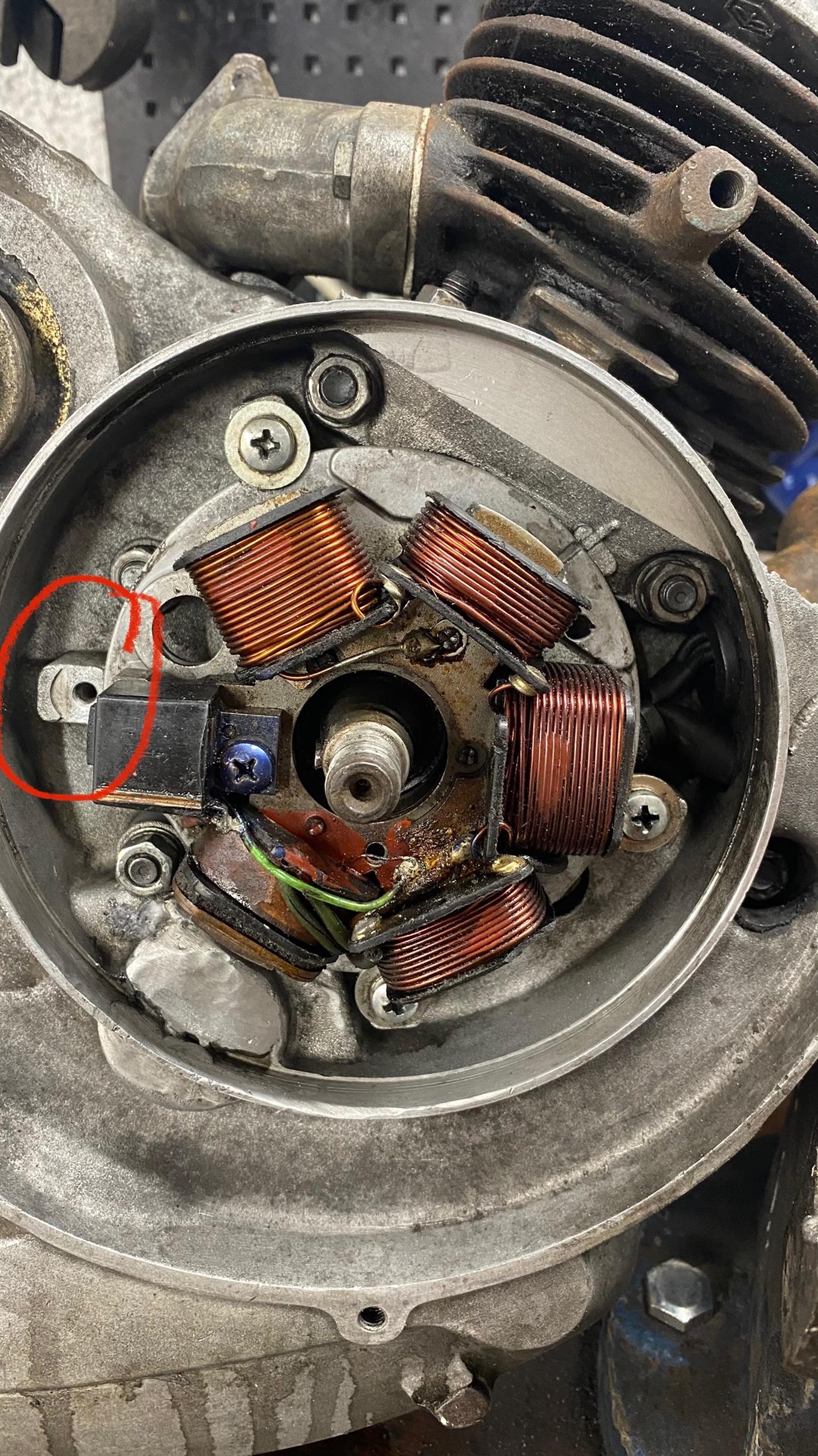

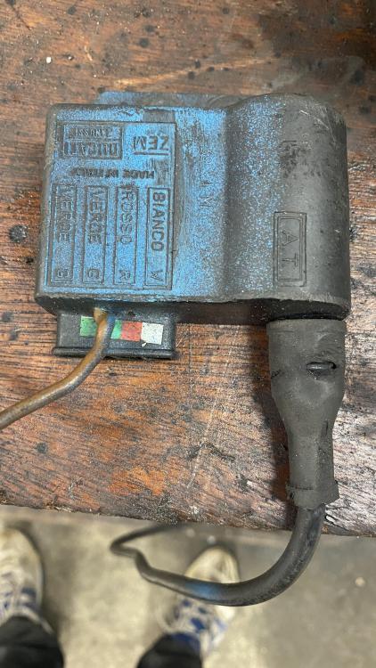

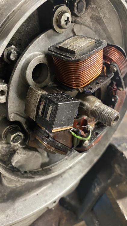

Aad Posted December 28, 2021 Author Posted December 28, 2021 vanmiddag weer gesleuteld ik heb de ontsteking en de bobine bekeken ik heb weer heeel veel vragen, als het teveel wordt moeten jullie het gewoon zeggen hoor de bobine ziet er niet fraai meer uit, kan natuurlijk dat deze best nog goed is, maar denk erover om hem aar te ontvangen. De ontsteking weet ik niet of dit nog in goede staat is, kan hier iemand een oordeel over geven?

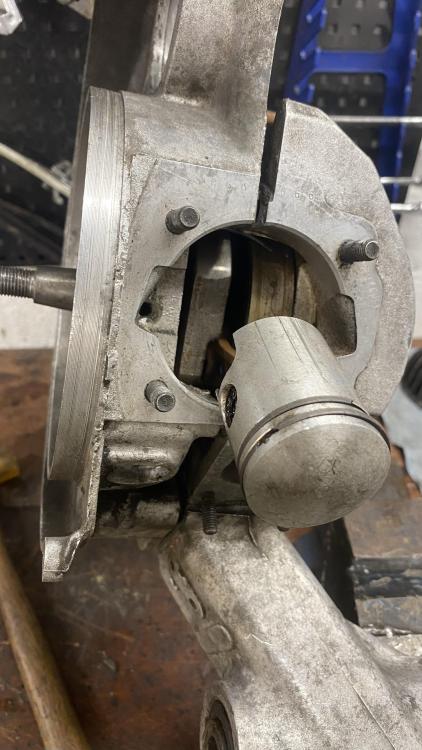

Adrian Posted December 28, 2021 Posted December 28, 2021 Liep het blok ? Ik denk dat dit een veel groter probleem is helaas .. Ik zou toch blok openen nu, en hopen dat het niet een geval van " opening a can of worms " is.

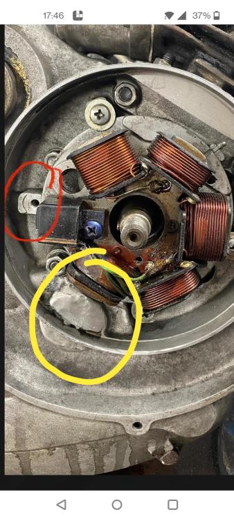

Aad Posted December 29, 2021 Author Posted December 29, 2021 Ik zit te kijken en zie inderdaad een gele cirkel staan, maar ik ben een leek. Ik heb de scooter in onderdelen gekocht en ben benieuwd wat u wilt precies bedoelt met een groter probleem?

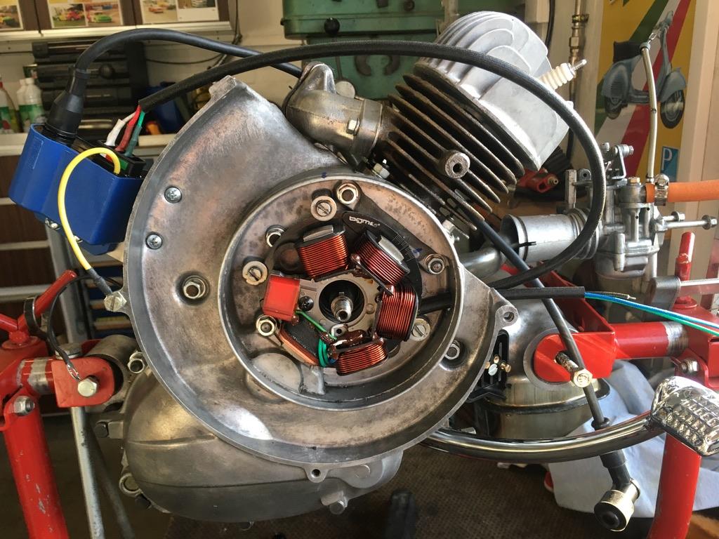

Wilby Posted December 29, 2021 Posted December 29, 2021 Lijkt op een herstelling van het carter, ook de 3e schroef van je statorplaat zit niet op de juiste plaats.
Adrian Posted December 29, 2021 Posted December 29, 2021 2 uur geleden, Aad zei: Ik zit te kijken en zie inderdaad een gele cirkel staan, maar ik ben een leek. Ik heb de scooter in onderdelen gekocht en ben benieuwd wat u wilt precies bedoelt met een groter probleem? Het is daar hersteld op en op eerste zicht zou het me verbazen dat je carter dicht is . Het ziet er niet echt gezond uit. Zoals ik het kan beoordelen zit daar ook geen lager in, naar kan mis zijn . Op die plaats zit het lager van de kerstboom/versnellingsbak. Op wilbys foto zie je hoe het er normaal uit zou moeten zien
Aad Posted December 29, 2021 Author Posted December 29, 2021 blok heeft al jaren niet gelopen, en komt nog wel olie uit het blok, maar waar de statorplaat zit is het wel droog. ik hoop maar dat het goed is gerepareerd. anders kan ik het blok weggooien denk ik .

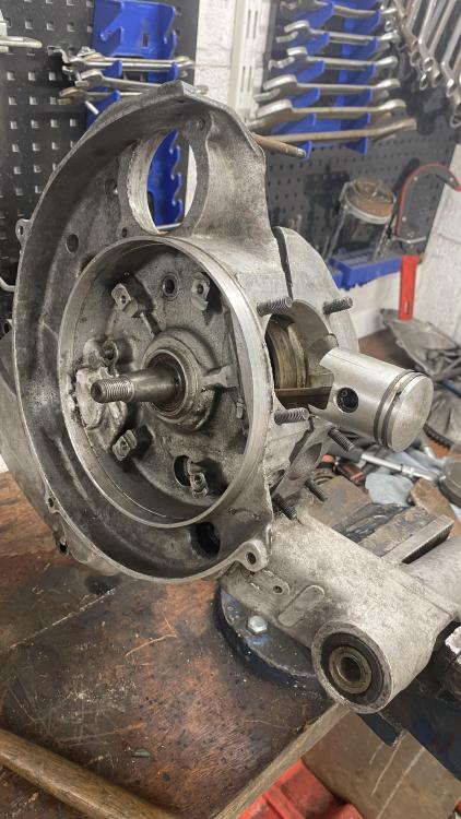

Aad Posted December 29, 2021 Author Posted December 29, 2021 Blok is bijna gesplitst. Is het nu een kwestie van zachtjes tikken of moet ik eerst nog iets met de krukas doen voor ik hem kan openen?
Sjoerdo Posted December 29, 2021 Posted December 29, 2021 als je alle moeren eraf hebt moet het open kunnen, krukas kan een beetje tegenwerken. hier kun je de check doen of je alles eraf hebt: https://www.scooterhelp.com/tips/engine/casing.split.sf.vespa.html
Aad Posted December 29, 2021 Author Posted December 29, 2021 het is gelukt het blok heb ik gesplitst en de plek ziet er goed uit. iedereen hartelijk dank ik heb ook nog een heel goed instructiefilmpje gevonden, voor een ieder die ook hier tegenaan loopt https://youtu.be/tYB7pvLnBu8 ik denk dat ik de lagers ga vervangen, ik twijfel over de koppelingsplaten, ik weet niet hoe ik kan zien dat deze versleten zijn
Wilby Posted December 29, 2021 Posted December 29, 2021 Vooral de keerringen vervangen en toch maar eens de cilinder goed inspecteren, als ik die krassen in de zuiger zie... Je zou de lager van de tussenas, daar waar het carter hersteld is, misschien beter laten zitten om niet voor onaangename verassingen komen te staan als je die er uit wilt halen. Koppelingsplaten kosten niet veel, wel niet de goedkoopste kiezen, Surflex 11,49€ bij LTH.de
Aad Posted December 29, 2021 Author Posted December 29, 2021 25 minuten geleden, Wilby zei: Vooral de keerringen vervangen en toch maar eens de cilinder goed inspecteren, als ik die krassen in de zuiger zie... Je zou de lager van de tussenas, daar waar het carter hersteld is, misschien beter laten zitten om niet voor onaangename verassingen komen te staan als je die er uit wilt halen. Koppelingsplaten kosten niet veel, wel niet de goedkoopste kiezen, Surflex 11,49€ bij LTH.de Dank je. Ik heb de cilinder bekeken en die is gek genoeg krasvrij
Adrian Posted December 30, 2021 Posted December 30, 2021 Wat ik vreemd vind is dat de zuiger buiten die krassen geen gebruikssporen heeft. Geen roetaanslag , niks. Nieuw is ze ook niet , mischien gewoon schoongemaakt Dus ik ga er van uit dat die quasi niet gelopen heeft. Is ook een 75cc denk ik.
