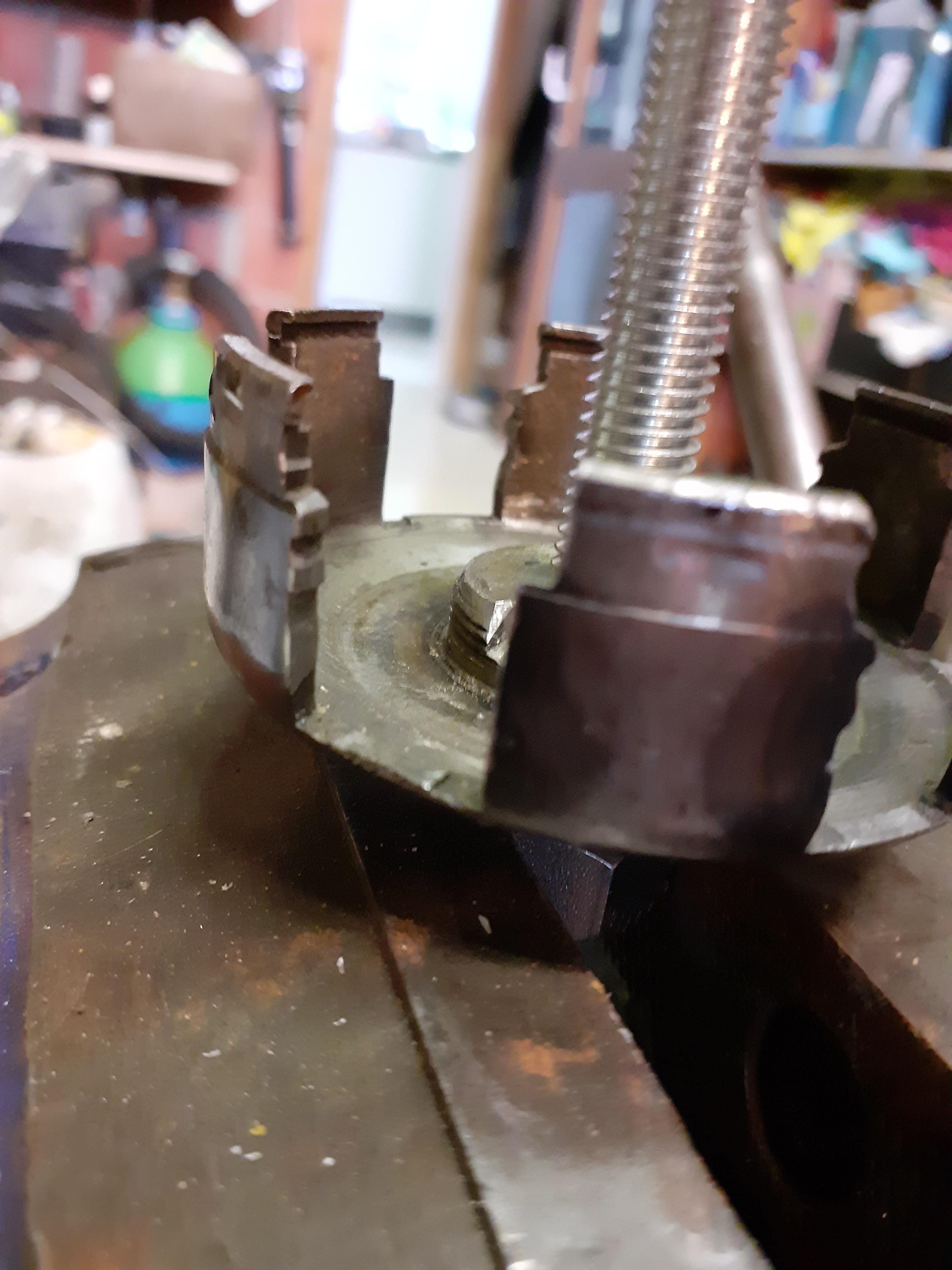

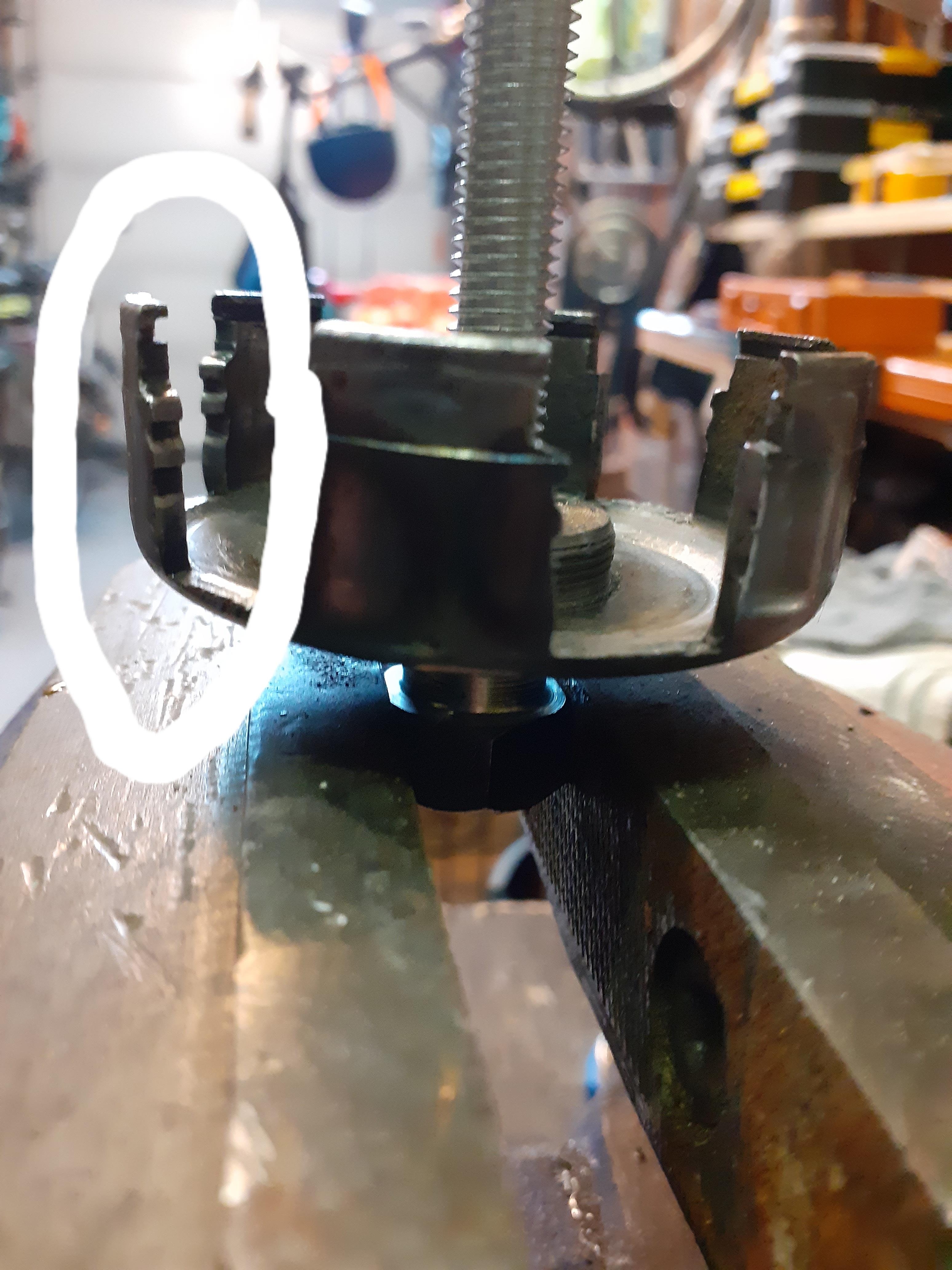

janvw1300 Posted October 11, 2021 Posted October 11, 2021 koppeling vraag pk50xl ... zie foto zijn deze sporen normale slijtage sporen of extreme versleten? indien mogelijk wat zo hier de oorzaak van zijn? ik dit gezien bij het terug in elkaar zetten. alvast bedankt voor de reactie
Frederik9111 Posted October 11, 2021 Posted October 11, 2021 Normale gebruikssporen na 10 jaar wheelietjes trekken en schakelen zonder te ontkoppelen. Nope, verticaal te klasseren, versleten tot op de draad. Check de primaire veren in de koppelingskorf ook maar. Kans is groot dat die ook helemaal aan gort geklopt zijn.
Davon Posted October 11, 2021 Posted October 11, 2021 Ik maak het nog best wel eens moeilijk voor mijn Vespa'tje en dit heb ik nog nooit gezien. Ik denk haast dat de platen te veel speling hadden in de koppeling en zo met gas geven een tik tegen de korf konden geven, het ontkoppelen is ook zowat onmogelijk denk ik. Knap gedaan om eerlijk te zijn XD.
