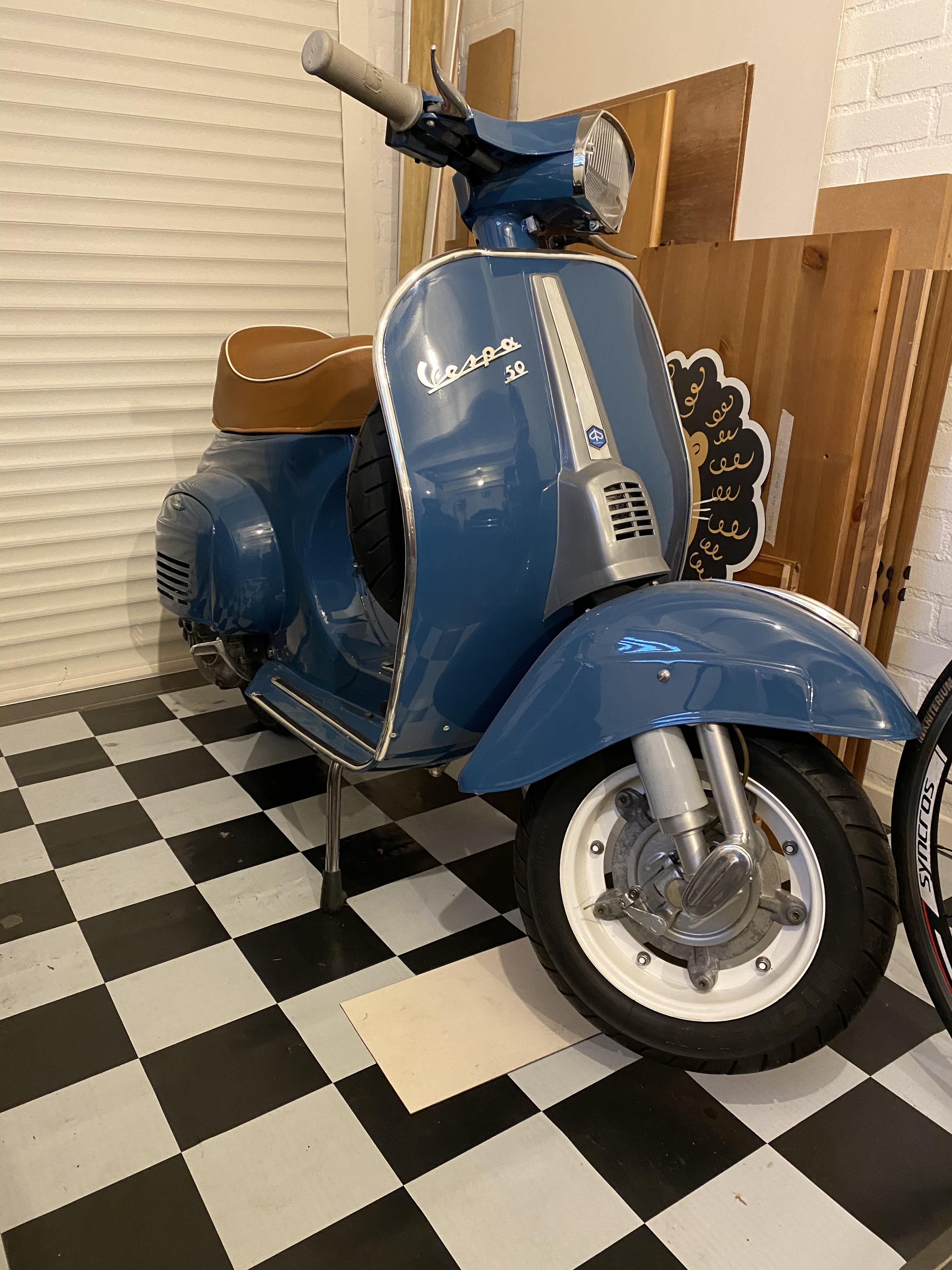

nielske Posted March 16, 2021 Posted March 16, 2021 Ik ben ten einde raad... Hopelijk kunnen jullie mij helpen. Ik heb een Vespa Special uit 1973 welke eigenlijk al jaren niet goed meer rijdt. Hij staat al een paar jaar in de garage en nu wil ik hem eindelijk weer eens rijdend krijgen. Wat is er aan de hand: Hij heeft vonk, maar niet heel regelmatig. Contactpunten al enkele malen goed afgesteld maar zonder het gewenste resultaat. Hij heeft benzine, sproeier is schoon. Hij slaat soms aan, maar dan hoor je hem overslaan. Iemand enig idee wat het kan zijn?
