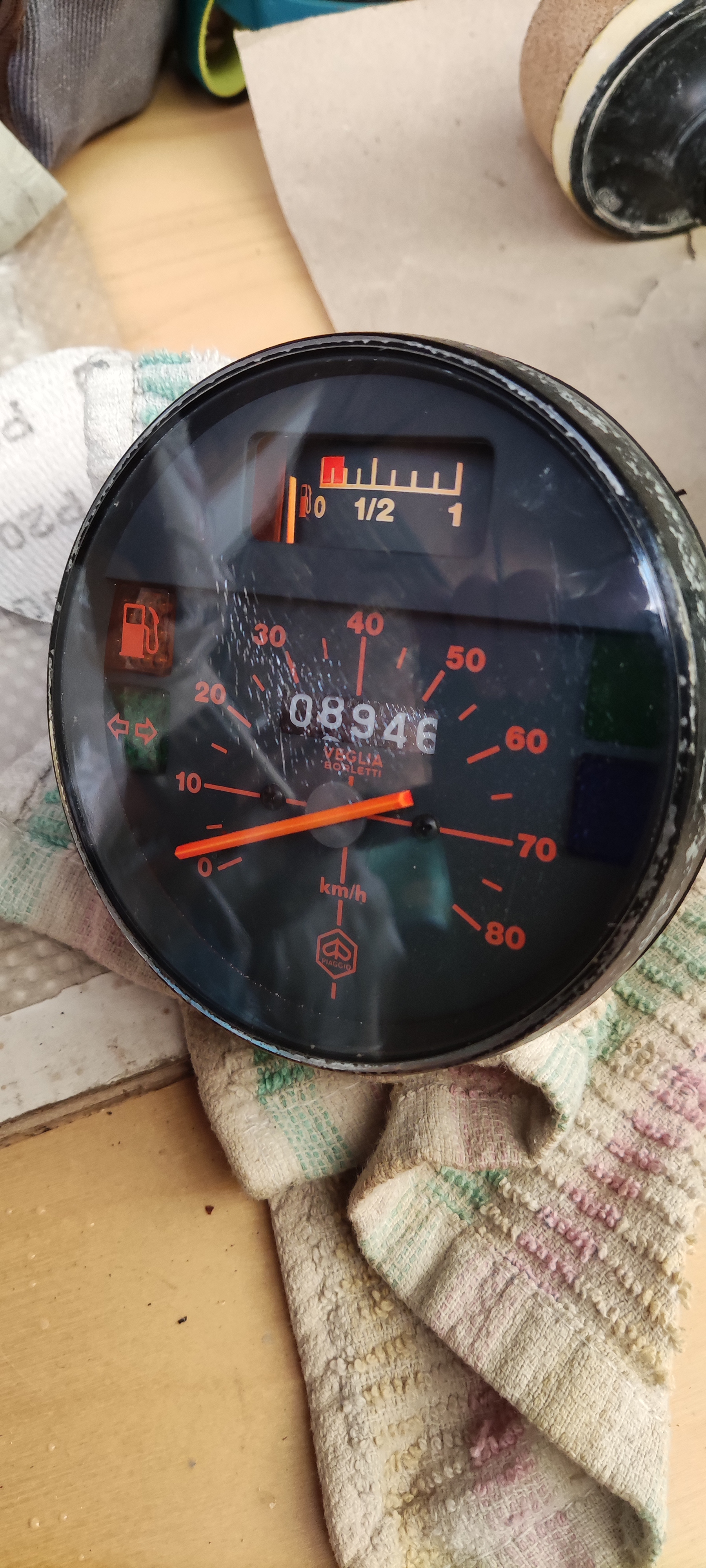

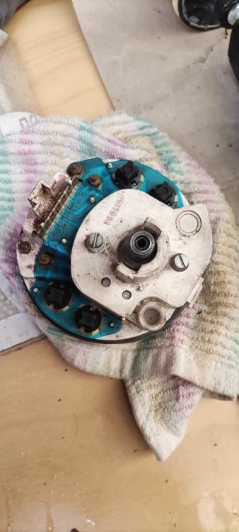

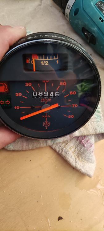

Mivar Posted September 21, 2022 Author Posted September 21, 2022 Projectje is binnen! Intussen nog wat laatste dingen aaan t afvinken voor de PK50. Afgelopen weekend geprobeerd om de krasjes uit de kilometer teller te halen. Na wat schuur en polijstwerk lijken de krasjes eerder aan de binnenkant te zitten. Kun je de teller openmaken zonder de waterdichtheid aan te tasten? Ik zou graag bij de binnenkant van t scherm willen komen. Heb de twee schroefjes eruit gevijsd, maar er kwam niks los. Iemand een suggestie/MO?

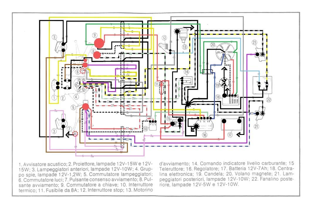

Aad Posted March 3, 2023 Posted March 3, 2023 Op 2/9/2021 om 15:20, Mivar zei: Ik peins met enige bescheidenheid dat ik misschien wel 't beste elektrische schema ooit voor de PK 50 XL Elestart met claxon heb gemaakt (ahum ahum), van het totaalschema tot de 'onafhankelijke' onderdelen (stator, spanningsverdeler, etc..) ... Beetje zottenwerk maar was het waard : nu snap ik alles! (Ik heb het in Illustrator gemaakt, dus vectorieel voor de nerds onder ons. Mocht dit bestand je interesseren stuur me dan n appje!)Electrisch schema_PK-XL_Elestart_Claxon-ALL.pdf Veel plezier ermee! Fijn dat ziet er goed uit, daar ik technisch qua schema's niet zo goed ben vraag ik me af wat de rode stippen zijn?
