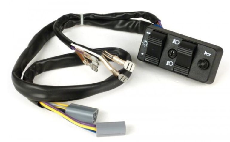

Mivar Posted August 27, 2021 Author Posted August 27, 2021 Heeft iemand ervaring met het aansluiten van een 12V DC claxon op een PK 50 XL? Kan ik dat op een of andere manier aansluiten aan de schakelingen aan de 'voorkant' of moet ik dan een speciale kabel trekken vanaf de batterij/spanningsverdeler? Ergste geval bestel ik toch een 12V AC...

Mivar Posted August 30, 2021 Author Posted August 30, 2021 De banjo pakking zijn die rode ringetjes? Mooi die namen: kerstboom, banjo pakking... 😂 Ik kon me herinneren dat ik die ooit aan de binnenkant van de aansluiting brandstofslang/benzinefilter van de carburateur heb gezien, maar nu zat er geen op en vond m ook niet direct terug op de exploded views. Komt die onder of op het brandstoffiltertje? Zien dat ik de juiste maat heb, maar heb een compleet setje pakkingen voor de carb gekocht dus die zou ik moeten hebben... T lekt ook aan de buitenkant thv brandstofslang dus dat moet het haast wel zijn. De luchtfilter heb ik eraf gehaald omdat die helemaal volliep (er kwam al zo'n mooi pisstraaltje uit t nippeltje van de luchtfilter ). Wat de claxon betreft: die zat er oorspronkelijk niet op. Enkel zo'n stoem fietsbelletje. Ik heb een 12V DC (gelijkstroom) claxon gekocht omdat ik toch een accu heb en zo een goed constant geluid heb (alhoewel het 'huilen' van de claxon me ook wel charmeerde, maar je moet toch kiezen in 't leven). Ik bedacht me later pas dat de aansluitingen op t grijze blokje achter de neuskap vrijwel allemaal AC zijn (wisselstroom dus). Ik weet dus niet goed waar ik de claxon op aan kan sluiten, zonder een aparte kabel naar de claxon te trekken. Kan dat op de aansluitingen voor 't contactslot? Of op de schakelaar voor de startmotor bijvoorbeeld? Ergste geval stuur ik de claxon terug en koop ik tóch een AC gevalletje. Ik heb trouwens ook een nieuwe lichtschakelaar gekocht met 'claxonknopje'. Moet nog even uitvogelen hoe ik die precies ga aansluiten want de kleuren verschillen nogal. Er zit ook een extra schakelaar op (dimfunctie?). Heeft iemand een schema voor de PK 125 XL Elestart? Daar zat ie origineel op als ik me niet vergis...  Vandaag trouwens alle kabels getrokken: elektrisch en mechanisch. Het gaat hard nu. Waarschijnlijk rijdt t ding eerder dan dat ik een kenteken heb (en dus ook een verzekering). Als dat het geval is gooi ik er gewoon mijn oude NL kenteken op en doe ik net alsof ik een toerist ben. In elk geval voor een proefritje ... Â
Frederik9111 Posted August 31, 2021 Posted August 31, 2021 11 uur geleden, Mivar zei: Ik kon me herinneren dat ik die ooit aan de binnenkant van de aansluiting brandstofslang/benzinefilter van de carburateur heb gezien, maar nu zat er geen op en vond m ook niet direct terug op de exploded views. Komt die onder of op het brandstoffiltertje? Nummertje 40, tussen de banjo en het boutje.  11 uur geleden, Mivar zei: T lekt ook aan de buitenkant thv brandstofslang dus dat moet het haast wel zijn. Probeer es een volledig ronde leidingklem. 11 uur geleden, Mivar zei: Heeft iemand een schema voor de PK 125 XL Elestart? Daar zat ie origineel op als ik me niet vergis... Wellicht helemaal identiek aan die van PK 50 XL Elestart? Â
