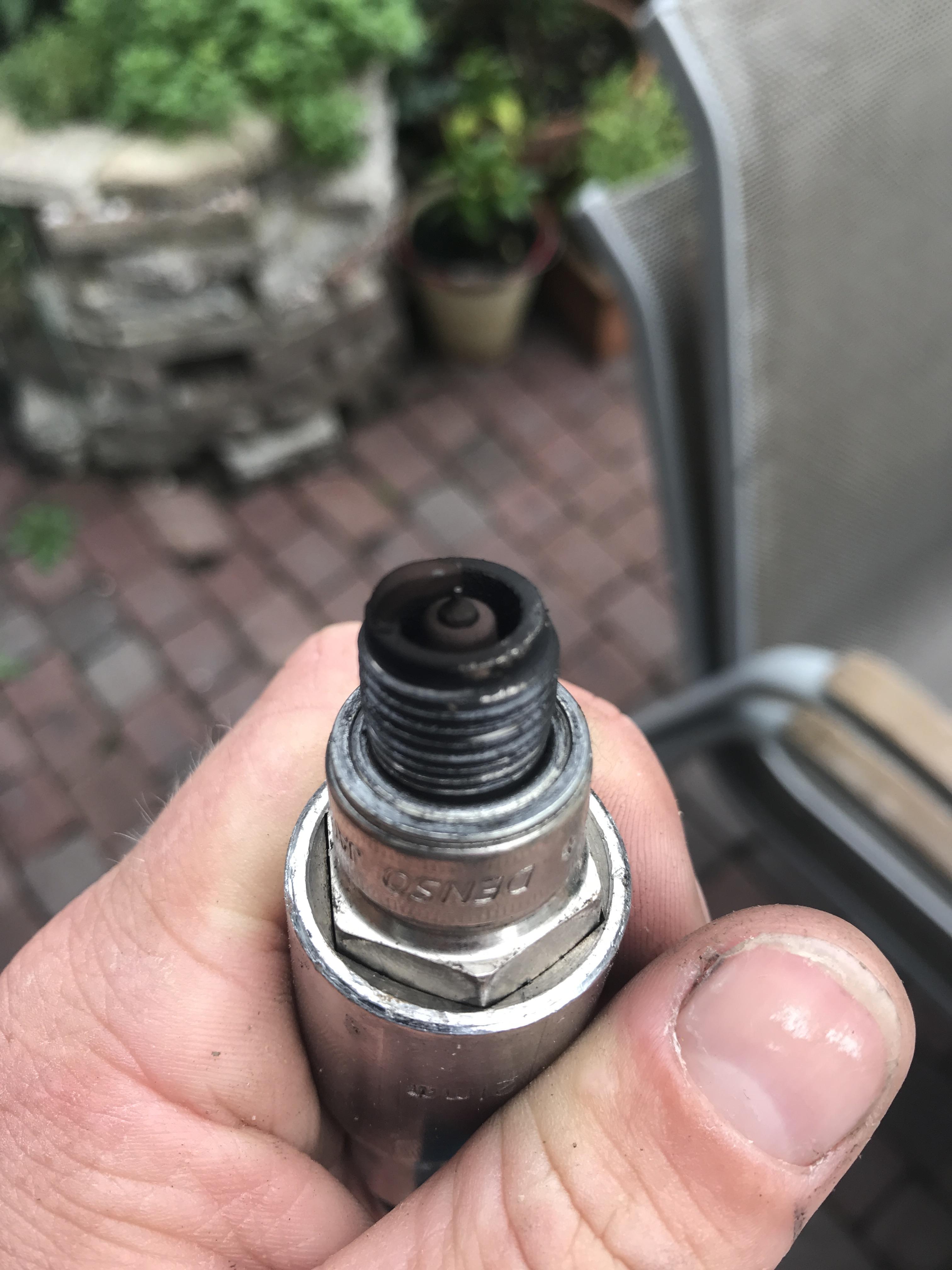

Giel91 Posted August 29, 2020 Author Posted August 29, 2020 Sproeier 80. Lijkt me een goede kleur toch ? Of mag die groter ?
Adrian Posted August 29, 2020 Posted August 29, 2020 is te rijk , maar wel veilig zo :) ik zou nu systematisch kleiner gaan , maar hem tijdens rodage wel iets te rijk houden
Giel91 Posted August 29, 2020 Author Posted August 29, 2020 1 uur geleden, Adrian zei: is te rijk , maar wel veilig zo ik zou nu systematisch kleiner gaan , maar hem tijdens rodage wel iets te rijk houden Hij mag overall dus nog iets bruiner zijn? Ik merk wel dat het starten met een standaard luchtfilter heel lastig is ondanks de extra gaten.
Daan Posted September 2, 2020 Posted September 2, 2020 Stop er ookeens een nieuwe bougie in. Deze is helemaal opgevreten. Dat kleine puntje, zo hoort hij niet te zijn.
Bowyer Posted September 6, 2020 Posted September 6, 2020 Op 2/9/2020 om 09:17, Daan zei: Stop er ook eens een nieuwe bougie in. Deze is helemaal opgevreten. Dat kleine puntje, zo hoort hij niet te zijn. Weet je dat wel zeker? Ik denk dat dit zo'n iridium bougie is en die hebben een bijzonder gevormde elektrode.
Giel91 Posted September 13, 2020 Author Posted September 13, 2020 Bougie is nieuw! Deze is geschikt voor een grotere cilinder meer warmte
