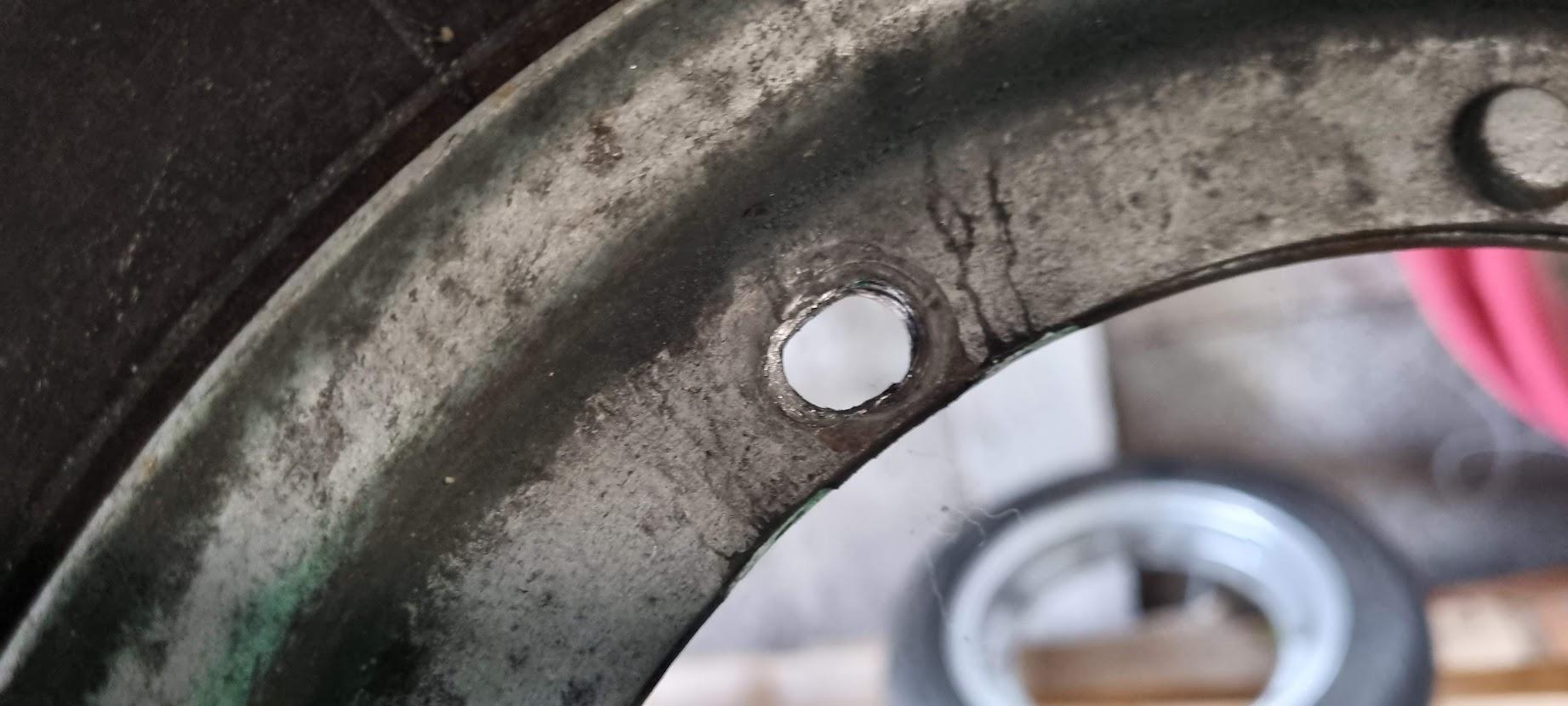

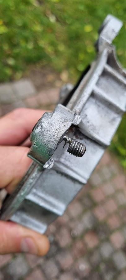

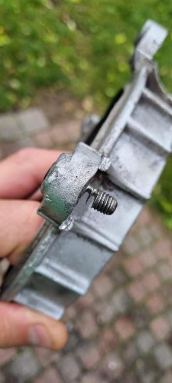

Na vele zorgeloze dagelijkse kilometers vandaag een eerste panne. Zoon belde in paniek op over een scheef achterwiel ?! Gelukkig wast hij direct gestopt.
Na een depannage en een inspectie thuis, ondekte ik dat er 4 (!!) van de 5 draadstangen van de remtrommel ontbraken, en kon ik onderstaande schokkende beelden maken van de enigste resterende draadstang. Op archiefbeelden van de restauratie was dit defect niet aanwezig, mijn enigste vermoeden is dat de 2dehands velg die ik ooit kocht reeds ovale gaten had, en dat dit op termijn gezorgd heeft voor deze spectaculaire slijtage. Allee, dat hoop ik toch dat het dat was, ik kan me niet inbeelden wat anders de oorzaak kan zijn?
Er zullen alvast een nieuwe remtrommel en velg aangekocht worden.
