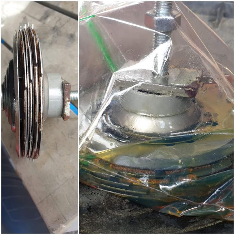

De koppeling er net uitgehaald. Ze zag er tamelijk droog uit. Via een bout de spanning van de platen gehaald en die leken toch wat te kleven, denk ik. Met aangespannen bout in een zakje sae30 olie gezet en dat laat ik dan zo maar een tijdje staan zeker? Het gaat om een nieuwe 4-plaats versterkte koppeling, gekocht met de beste bedoelingen om fatsoenlijk materiaal te hebben, maar kan het ook zijn dat ze te 'sterk' is?
BzVBOCctm3pTmhyPtEluLtnklsYFHs9knG3vBc99eOi_PqQKFvuW71vBvrgLUS1pTEHD79VZMrO2d0NVTOtdc0SASUeZh8vczfw6DMxmBHLAOqaD5jaTopSwUyomiwwxuHKUOK-HDfmTt9UNJaHDs68Tgh6GNlZ5pSvwdBnfRPJxnAFxgVM_ScPQkdDQfOmm5Hw0noFZbffatIGfoJun2B0rwKzU-iyBZhC8uKQDecuL6XXEi1__OPlHM_IJkWfDmw-Yx_gDidy7WFAr934heG5YYmkQFgAeykSHXpMk4ZT39dr6piLe0iWPWnbVlI56UUl9E7RgKW0J-WnOrTDqYOF9zFPdkQggl0Dv418A2pn0_QPW0mB84watP8CuwIHC0rcNbeCwWSoPor49yOt4mYkdmZlzzLNDbO-vLmeJHCFff8e8spxxJszxN4ICYsra6dp8c1iZqNef-t_vSArbu0H7zV4yzzAYlTOlyiT-VxQ7RwiNgZLFtvrjgeks1B0yFtLeEp0kBJUR6RCCOngH0uXBENXn_6jhthuZoV9tdcY1tTdXvVqFmcLhIlA1oduoukpE_hsZZlg3IC5PQpcdcEBqkxN5g9XjNYUZdGa25yLra0rcPBxrFWhWuYD54z1REfrB40gPCkC_E3nSO6_GuU02wdfauIaWJSirpBxiYaF5FYSnOvMSPeT7pziBPl8=s938-no
4-plaats koppelingen zijn moeilijk af te stellen en dienen meestal voor meer sportieve motoren, probeer het anders eens met 3 platen te steken.  Volgens mij zal je probleem dan opgelost zijn.
Zorg ervoor dat de platen constant in de olie liggen, anders doet dit weinig uit.

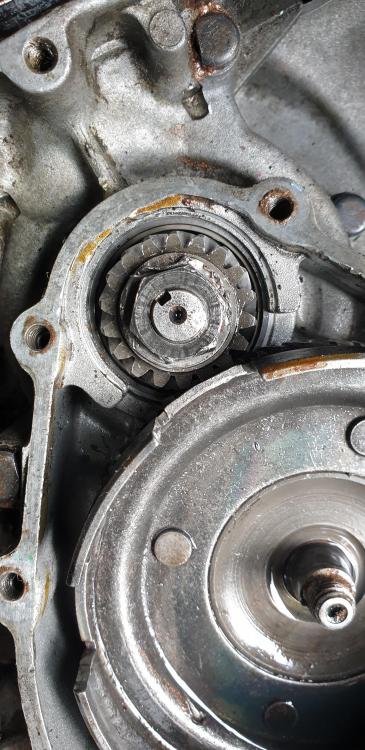

Bedoel je dan het tandwiel naast het koppelingshuis? Ik meen 18t te tellen, is dat ok?
15 minuten geleden, Ed75 zei:
Zal 18/67 zijn, dat is ok voor 75cc.

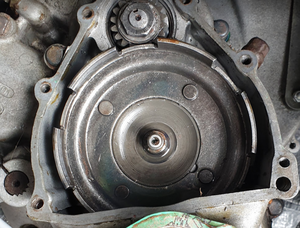

Ik zie dat je je koppelingskorf niet hebt vervangen. Zitten er geen te diepe groeven in waar de koppelingsplaten in kunnen blijven haperen?
4 uur geleden, Frissenappel zei:
Goh dat was me nog niet opgevallen eigenlijk, ik zie het nu ook wel op de vorige foto. Op een andere foto lijkt het precies nog mee te vallen?
Maar ik hou in gedachte, ik moet er niet aan denken het blok weer open te gooien voor de korf aan te passen.
11 minuten geleden, Ed75 zei:
Ziet er zo inderdaad ok uit

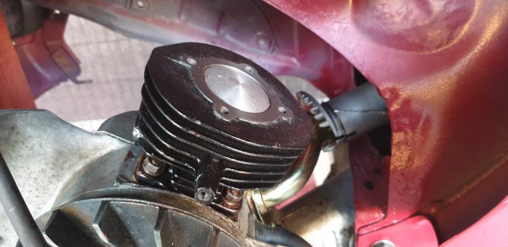

piston goed gestoken ?

Pijltje piston richting uitlaat, ijzeren pakking tussen cilinderbehuizing en carter, geen pakking tussen kop en cilinderbehuizing. Nieuw inlaatspruitstuk met nieuwe pakking ertussen.
Nieuwe uitlaat sito plus met de beperking in het bochtje wel er nog in (om hem nog niet te snel te laten gaan). Luchtmengsel schroef net geen 2 toeren uitgedraaid, nieuwe carb 16/16 met sproeier 72
