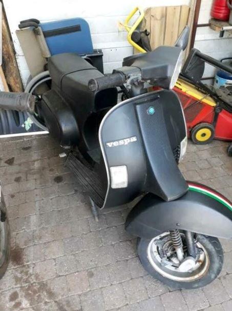

Vandaag de derde 2-takter aan onze collectie toegevoegd. Ik heb snel moeten handelen maar op minder dan een uurtje was alles beklonken.
Opmerkelijk is dat elk model in ons bezit ooit ergens in een gure januari maand aangekocht is. ik kan die periode zeker aanraden aan de andere koopjesjagers :D
Reeds in bezit was een 125cc manueel, en een 50cc automaat (zonder elestart), dit is de eerste 50cc manueel (zonder elestart)

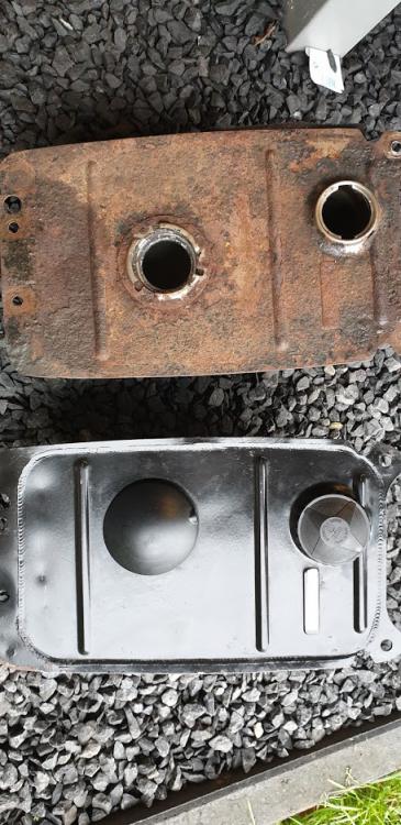

De benzinetank eruit, deze ziet eruit alsof ze enkele maanden in een moeras gelegen heeft, zowel vanbinnen als vanbuiten.
Ik vermoed dat de vespa een tijdje buiten heeft gestaan zonder zadel, en er achteraf pas een ander (PK50S) zadel op gezet is. Voor de rest ziet er nog alles onverprutst uit.
Dan maar met een stukje nieuwe slang, en een grote spuit van de apotheek (hilarisch om te bestellen aan de balie met de slang in de hand) en een versche scheut 2T-mengeling in de open spuit.Na enkele pogingen: niks, nul, noppes. De bougie is ook nog kurkdroog.
Dan maar de carburator er uit. Onbekend gebied. De benzinefilter viel al in 10 stukken uit mekaar, omringd door modderachtige vetzakkerijen. Ik heb uiteindelijk 3 sproeiers gevonden, waarvan vooral de sproeier in de vlotter helemaal dichtgekoekt was. Met zo een ijzeren draadje van een vuilzakbindertje kon ik alle sproeiers open krijgen. En gelukkig had ik al een filtertje meebesteld.

Waar het forum al niet goed voor is. Adrian, bedankt voor de perfecte vervang tank! Ze zit er al in en werkt prima.
Hier nog oud & nieuw(er)

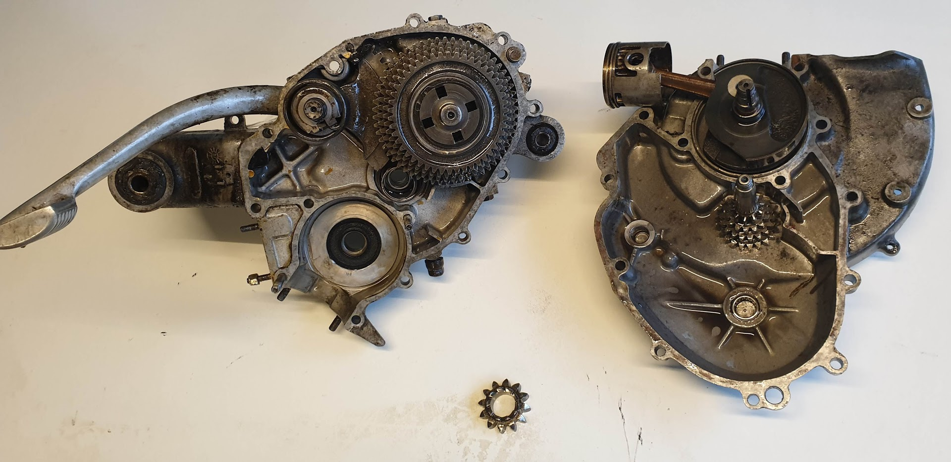

Deel 4: motorsplitsing
Nadat ik verschillende teksten geraadpleegd had, en ook wat youtube filmpjes (zoals deze) bekeken te hebben had was ik er klaar voor.
Alle carter bouten/schroeven kwamen vlot los, maar die waren dan ook al enkele dagen op voorhand vertroeteld met een massage van WD40. Enkel de ontstekingsplaatschroeven werkten tegen, want die waren mishandeld door een vorige eigenaar. Uiteindelijk ook die los gekregen. 5x gedubbel gecontroleerd of ik ze allemaal los had, maar het carter bleef lekker samen. Uiteindelijk bleek de dikste rubberen hamer de beste vriend van de dag, et voila!

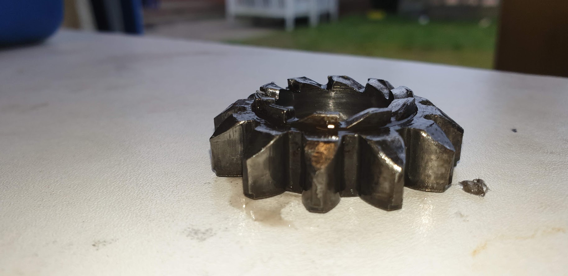

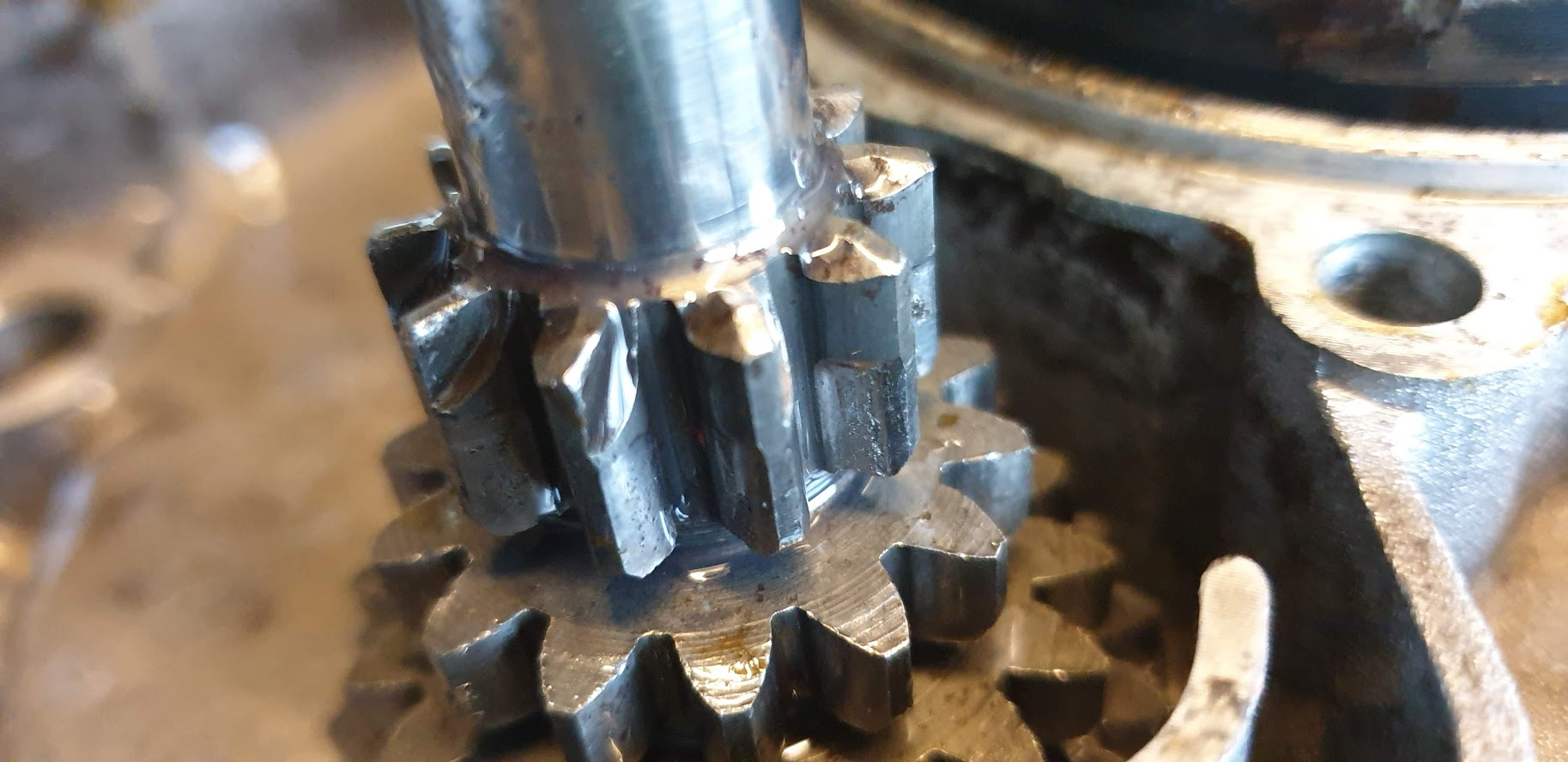

Dan op zoek naar het mogelijke probleemgeval. Ik vermoed/hoop dat dit tandwiel de oorzaak is van de kickstart problemen? En die 'kleine kerstboom', is die nog ok?

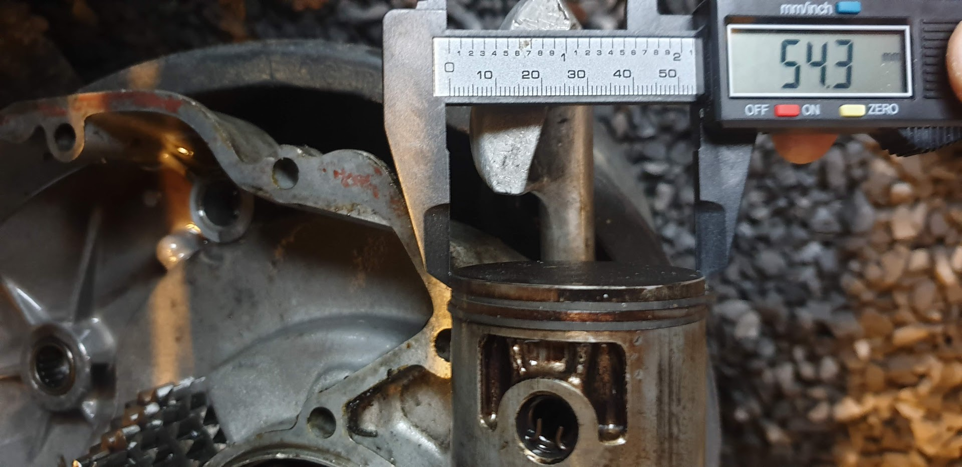

Uiteindelijk zag ik op de cylinderbehuizing ook 'DR' staan, dus de originele is vermoedelijk al eens vervangen, en dat verklaart misschien het vlot optrekken? Kan ik ergens aan zien of dit wel een 50cc is?
Welke carb zit er dan op ? Nog een 16/10 ? Zal eerder 16/16 zijn denk ik
Op 8/2/2020 om 21:05, Adrian zei:
Er zit dus een DR 102cc op met SHB 16/12 N carb. Het primaire tandwiel heeft tandverhoudingen 18/67.
Is dat allemaal wat op mekaar afgestemd? Bedoeling is hem zeker niet sneller te krijgen.

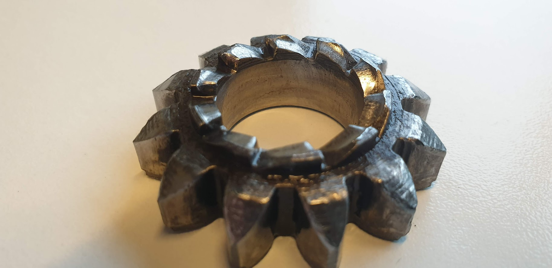

Kickstart tandwiel is tot op de draad versleten, oorzaak? Volgens mij ofwel heel veel kicken of kick traag naar boven laten komen als ze draait.

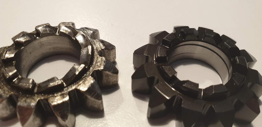

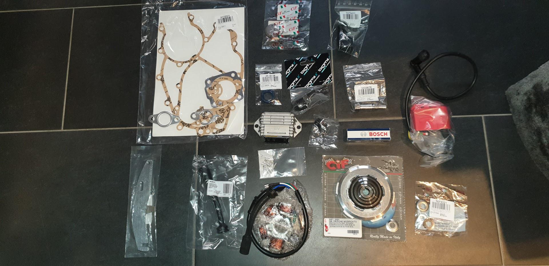

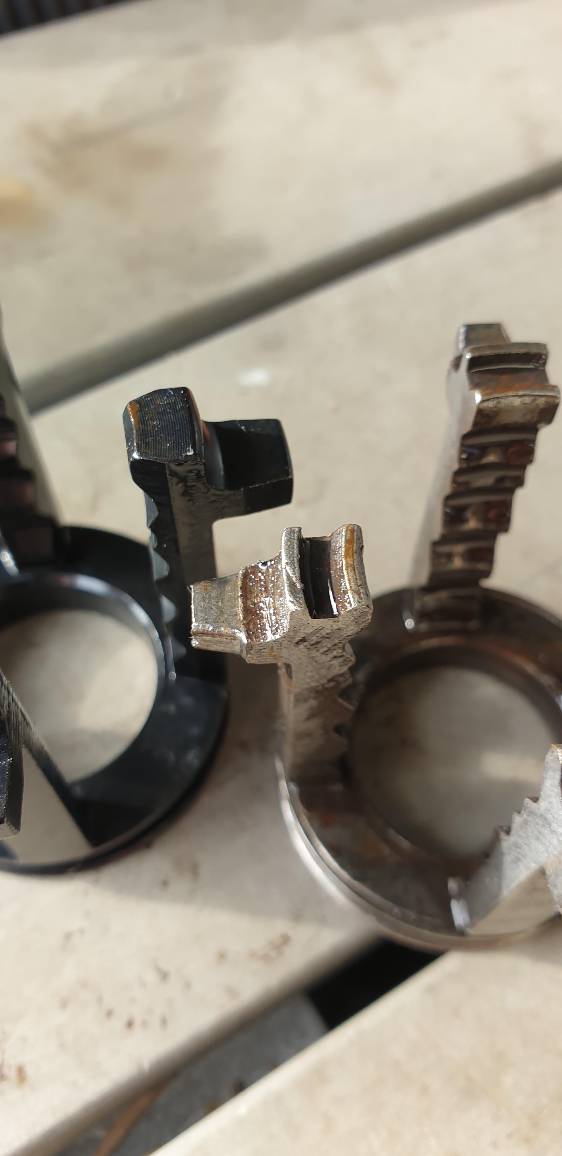

Nu de motor toch open is wat dingetjes besteld en aangekomen: kickstart tandwiel (bgm) + veren + rubbers, schakelkruis + veer (bgm), keerringen, oringen en pakkingen allerlei en wat verse schroefjes en moertjes. De lagers voelden nog solide aan. Hopelijk vergat ik verder niets.
Hier nog eens oud & nieuw, hopelijk was dat het grotere probleem.
tkqRKURxgctu3BIVAFkuCV3sIWielcJV4ckVtPxG1T2Laumvz3YsUKJ-m-3HXFy3TsY3VkdB5A9wy5Yzg4n3-1_7hUvzYKdDwNrN9-U1tKf5i7F48et4Peh7U0gKMakljOPJjo6BIRdlecMVJgDPuahACt23Ss5vKuRT0_0iEKwbPz1H3DAvQiv_rOPyAmsYRqevPOB4wEkm82GCPlAGvhr2V1-H0xG4QfLoG6jVMgmiKkAHGRWwOObmj31PfwxE2WVFNiUtc6WIhClY9r8I0TEPS1ofVQnwbKszNcCoCDNhxwbwp6r2lpn3Hw3Swq6AJyBIyvTtK0lLNu8L2cjtZHbb7ydCh3kS6e0FIfN1nTv3KvR5Hmx0Co2gD-W36Fy-evzuKPgj_0i7EkzF4P-F9aQALPKbbPBPysa6pMp3NryUJdlSrJ9FL2kqyALEhfTOuzaxJL6tCdVdUAXY75a5ukjbJEKZ0hVf1wZeuMonyPqHYuk7QNBwqWTqI87EI6rogWiOijSLgBSQk4lWaHI8yrDuF1slDS14QGQp5wLu6br66H8EqvExpisZ-UnxGtdPUkehDLdARgDTySI-OTBcrRK6ow7iyCMl8d85S2PJR-JTzkoOpgujlZJ740lZNxyAb4JTR3ASHIX45UwjLPPm7psc34TFDxAm7JmGeGqgyZ9UI18hOG0IBZTQ=w2133-h1037-no
Het vervangen van het schakelkruis vond ik niet evident. Ik was slim genoeg het binnen te doen, want de ballekes zijn toch een paar keer op volle snelheid heen en weer gevlogen, en op een haar na heeft het me een nieuwe luster gekost. Het was wel nodig denk ik:
