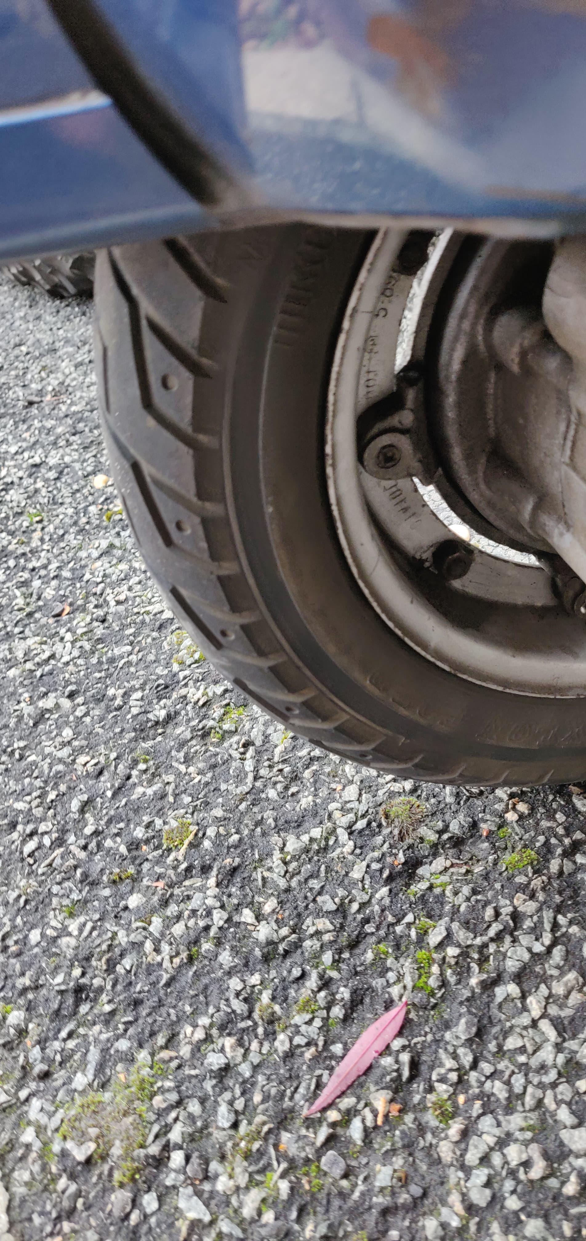

sambaer Posted October 21, 2019 Share Posted October 21, 2019 Hallo, Ik zit met een sleepspoor op mijn achterband (zie foto), dit is enkel op 1 bepaalde plaats van de band... Kan dit zijn doordat er een slag in het achterwiel zit? Kobe Link to comment
sidvespa Posted October 21, 2019 Share Posted October 21, 2019 Kijk eens waar hij tegenaan loopt ?kan verschillende oorzaken hebben van bvb losgekomen wiel bout tot versleten lagers grtz sidvespa Link to comment
vespolia Posted October 21, 2019 Share Posted October 21, 2019 Zet anders het voorwiel eens achteraan,,dan weet Je of het al of niet aan de velg ligt, Link to comment
Bowyer Posted October 26, 2019 Share Posted October 26, 2019 of je band ligt gewoon niet goed op je velg en /of is misschien niet voldoende opgepompt of je hebt speling op je lagers. Link to comment
Pilaf Posted November 2, 2019 Share Posted November 2, 2019 En voor de volledigheid, over welke maat achterband hebben we het? https://www.vespaforum.be/index.php?/topic/26743-sito-op-pk50xl/ Link to comment
sambaer Posted November 6, 2019 Author Share Posted November 6, 2019 Vermoed dat ofwel de band niet goed op de velg ligt, de velg scheef is of er spelling op de lagers zit.. aangezien er enkel slijtage is op 1 bepaald punt? Link to comment
