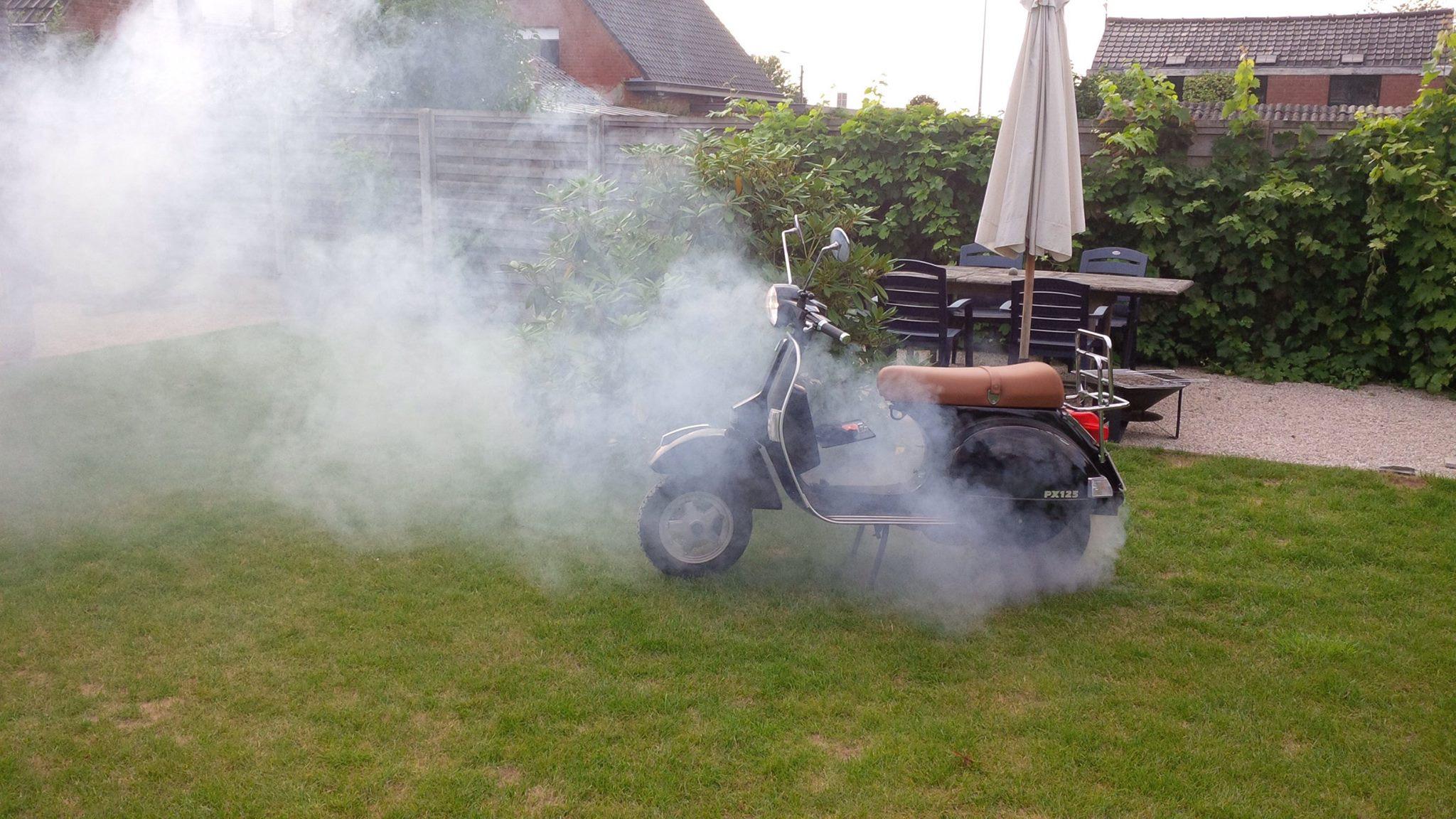

Wutsie75 Posted October 13, 2019 Posted October 13, 2019 Ik deed niks, behalve mijn batterij gezond houden. Uiteraard is blijven rijden indien mogelijk altijd beter... na een tijdje stilstand had een wel een vlotte start, doch wel met dit resultaat :-) . Dat bleef duren tot ik 3 straten verder was.

Bowyer Posted October 25, 2019 Posted October 25, 2019 Als ik jouw buurman geweest zou zijn dan had ik de brandweer gebeld
