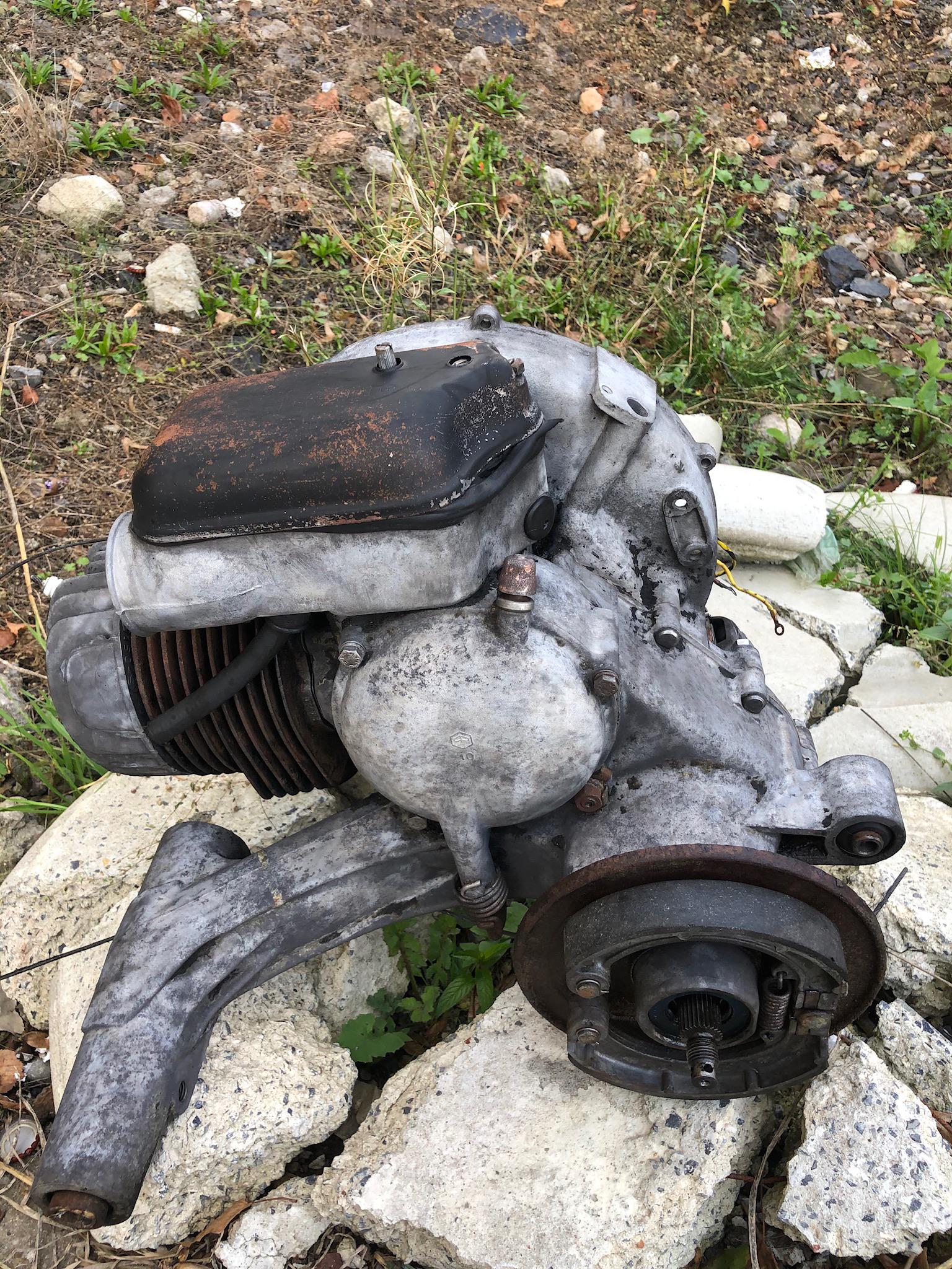

DD_ves Posted October 12, 2019 Share Posted October 12, 2019 Heb een ander topic aangemaakt, aangezien de lange discussie over chassisnummer en papieren in het oorspronkelijke topic. Ik weet nu ondertussen ook wat het is, dus... In afwachting van de papieren, ben ik alvast begonnen met het uit mekaar halen van deze oma... Staat bij aankoop: Na een middagje sleutelen, de huidige status: Bodem is definitief om zeep en zal vervangen worden: Motor was zeer vuil, is nog altijd vuil maar had niet direct de goeie producten om ‘m helemaal schoon te maken. Voorlopig enkel wat ontvetter en hoge druk erop gezet. Waarmee maken jullie een motor schoon? Link to comment

iHans Posted October 13, 2019 Share Posted October 13, 2019 21 uur geleden, DD_ves zei: Motor was zeer vuil, is nog altijd vuil maar had niet direct de goeie producten om ‘m helemaal schoon te maken. Voorlopig enkel wat ontvetter en hoge druk erop gezet. Waarmee maken jullie een motor schoon? Een koperborstel en kwast, onderdelen in een bak met benzine en poetsen maar. Is ook reinigingsmiddel voor te koop overigens maarja benzine is altijd voorhanden... Link to comment
